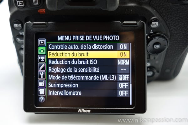

Qu’est-ce que le réglage de Réduction du bruit et comment l’utiliser ?
Différence entre la réduction du bruit et la réduction du bruit ISO sur un reflex Nikon
Menu Prise de vue photo – réglage de réduction du bruit
Le réglage de réduction du bruit concerne les photos faites en pose longue uniquement (voir le dossier Pose longue).
Lors d’une longue exposition, plusieurs secondes, dizaines de secondes comme plusieurs minutes le capteur de votre appareil photo génère du bruit en raison d’un échauffement du capteur qui « travaille » plus longtemps.
Lorsque vous faites des photos en pose longue, il convient d’activer le réglage de réduction du bruit. Le boitier va alors en tenir compte et procéder à une double opération au moment de la prise de vue :
  • il fait une exposition normale pour faire la photo,
  • il fait une seconde exposition avec le même temps de pose mais sans enregistrer la photo (le boîtier affiche le message « Job Nr » ou « Job Noise Reduction »)
Cette seconde exposition est une mesure du bruit sur l’image. Cette exposition est nommée « Dark ». Les valeurs données par le capteur lors de cette seconde exposition faite dans des conditions de réglages identiques à la photo sont prises en compte par le processeur de traitement d’image. Le bruit relevé est soustrait de la photo à l’aide d’un traitement du signal numérique approprié.
Dans le doute vous pouvez laisser la fonction de réduction du bruit activée en permanence. Elle ne sera appliquée réellement par le boîtier que lorsque le temps de pose atteint les limites définies à la conception pour un capteur donné.

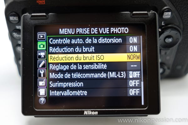

Qu’est-ce que le réglage de Réduction du bruit ISO et comment l’utiliser ?
Menu Prise de vue photo – réglage de réduction du bruit ISO
La réduction de bruit ISO est en rapport avec la sensibilité utilisée à la prise de vue. Un capteur a une valeur de sensibilité ISO nominale, 100 ou 200 ISO selon le reflex Nikon. C’est la vraie sensibilité du capteur, celle qui va générer le minimum de bruit numérique.
Quand vous augmentez les ISO en changeant la sensibilité, le boîtier modifie le traitement du signal en provenance du capteur. Il l’amplifie, en termes électroniques. Cela vous permet de gagner en sensibilité mais a aussi pour conséquence d’amplifier le bruit résiduel du capteur. Ce bruit, négligeable en basse sensibilité, finit par devenir visible dans les plus hautes valeurs.
Quand vous utilisez une sensibilité élevée, par exemple 6400 ISO ou plus, il est recommandé d’enclencher la réduction de bruit ISO. Le boîtier va faire le nécessaire pour minimiser l’impact sur l’image.
Vous pouvez laisser la réduction de bruit ISO activée sur la position « normale » par défaut, le boitier ajuste le réglage en fonction de la sensibilité utilisée.
Mieux vaut toutefois utiliser le format RAW dans de telles situations afin de garder de la souplesse en matière de réduction du bruit lors du post-traitement. Il n’est en effet pas possible de réduire le bruit numérique de façon efficace en post-traitement sur une image JPG.
