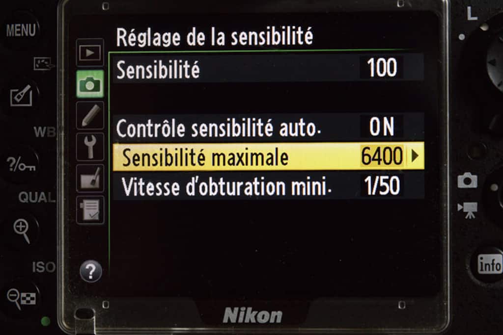

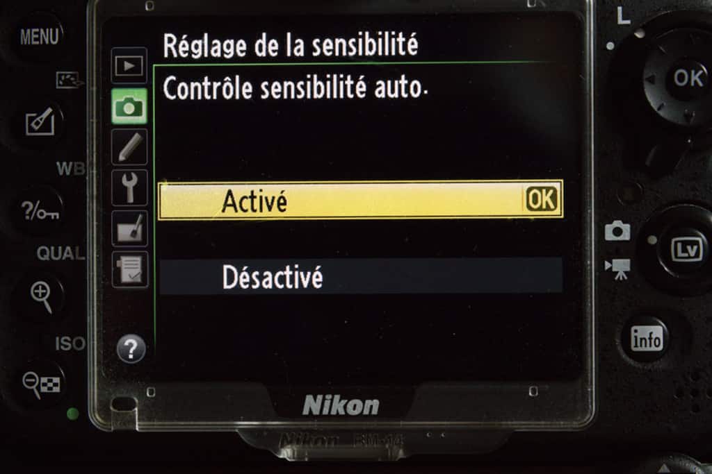

Vous pouvez activer la fonction ISO-Auto dans le menu Prise de vue photo, « réglage de la sensibilité » ou via les touches du boîtier

Menu Prise de Vue photo sur un reflex Nikon
indiquez la sensibilité maximale autorisée et la vitesse d’obturation minimale (temps de pose maximum) de passage à l’ISO supérieur
les boîtiers les plus récents peuvent déterminer cette vitesse eux-mêmes

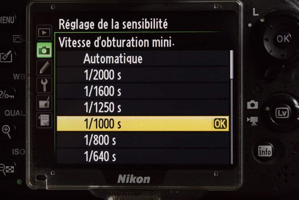

Désormais, en plus du réglage du temps de pose (vitesse d’obturation) qui permet de changer de sensibilité, le mode « automatique » a fait son apparition. Le boîtier se charge d’adapter la vitesse en fonction de la focale utilisée. Il est possible d’ajuster la sensibilité de ce dispositif à l’aide d’un curseur (+/-2 crans).
Vous n’avez plus besoin de vous poser de question quand vous utilisez un zoom : la vitesse s’adapte de façon automatique ! Par contre,  si vous utilisez un objectif sans microprocesseur et que ses données ne sont pas renseignées, la vitesse d’obturation minimale est définie sur 1/30 sec.

Le choix de la vitesse de passage à l’ISO supérieur peut s’effectuer de façon automatique sur les boîtiers récents

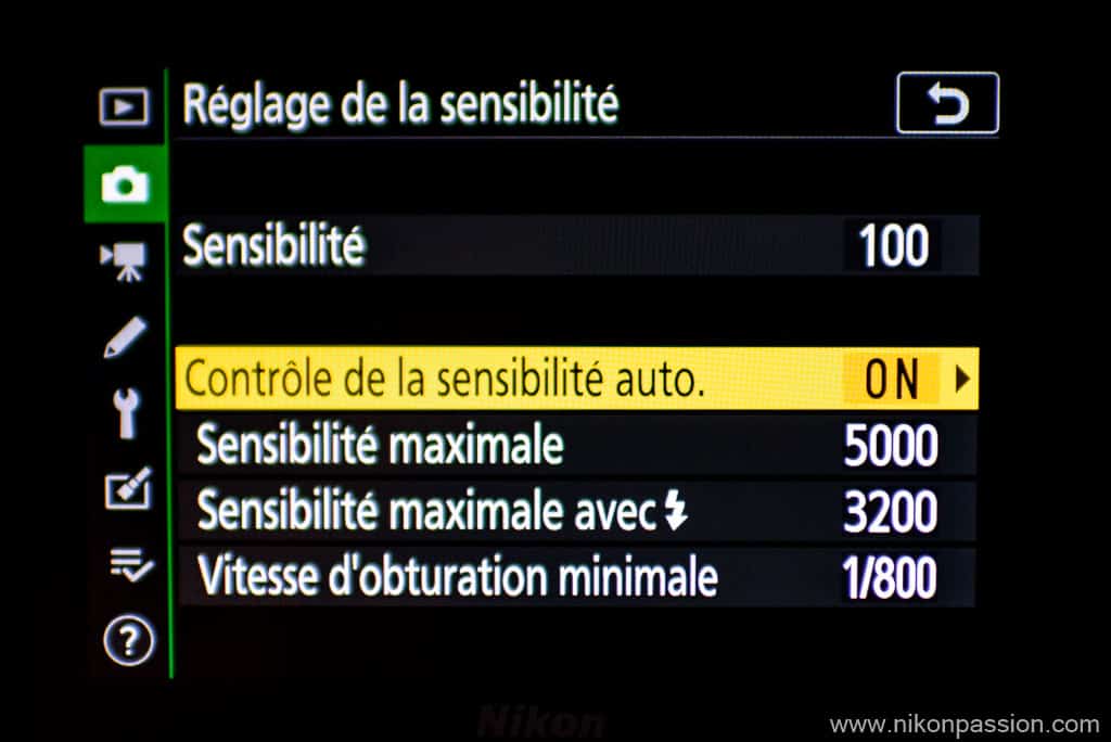

Sur les hybrides Nikon Z, vous pouvez ajuster de façon séparée la sensibilité maximale avec ou sans flash

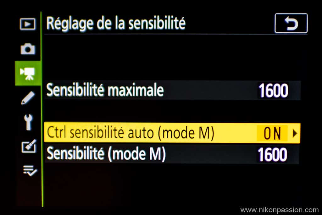

Les Nikon capables de tourner en vidéo disposent d’un réglage ISO-Auto spécifique pour le mode vidéo, accessible dans le menu Prise de Vue vidéo. Vous pouvez alors ajuster la sensibilité maximale de vos vidéos, comme ne pas utiliser cette fonction pour assurer un niveau de bruit numérique identique sur une même séquence. C’est souvent préférable pour simplifier la post-production des flux vidéos.
ISO-AUto en vidéo sur hybride Nikon
le réglage ISO-Auto vidéo sur un hybride Nikon Z
