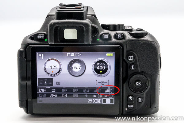

L’ISO-Auto est réglable
Quand vous enclenchez la fonction ISO-Auto vous devez définir des limites :
  • plage de sensibilité à utiliser
  • vitesse minimale (temps de pose maximum)
Le boîtier ajustera la sensibilité pour chaque photo selon ces limites, en choisissant toujours la sensibilité la plus faible dans la plage définie. C’est une garantie et un réglage de moins à gérer (savoir comment régler l’ISO en automatique).
En réglant correctement la plage de sensibilité autorisée, vous n’aurez pas d’écart visible de qualité sur une même série de photos, contrairement à ce que l’on pouvait rencontrer sur les premières générations de reflex numériques.

La plupart des appareils Nikon disposent d’un menu de réglage de la fonction ISO-Auto et d’un accès rapide à l’activation et la désactivation de cette fonction (vérifiez dans le manuel  disponible en ligne sur le site Nikon).
Vous réglez les limites de votre choix puis vous pouvez très rapidement activer ou désactiver la fonction. Vous restez donc maître de vos choix sans devoir repasser par les menus.
