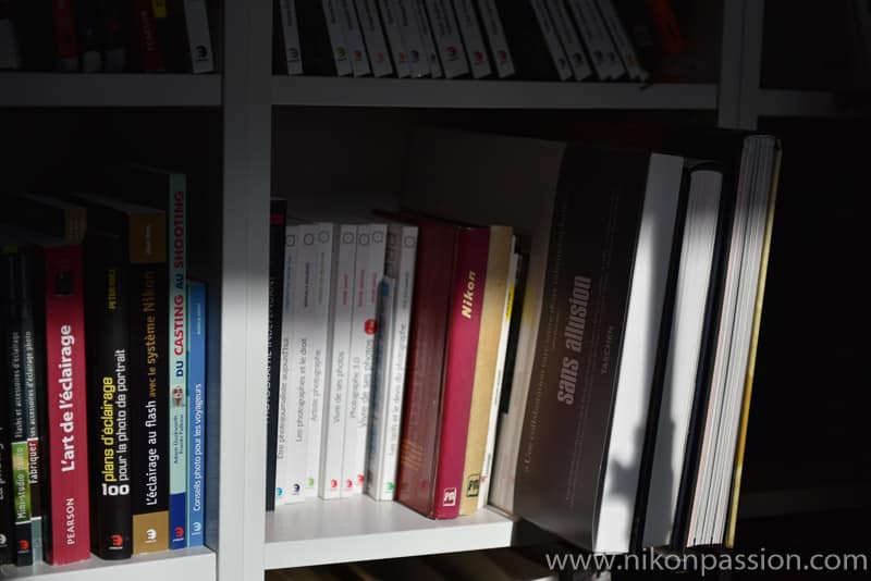

D-Lighting désactivé : notez le contraste important entre les zones très claires et les zones très sombres
les livres du haut n’apparaissent pratiquement pas

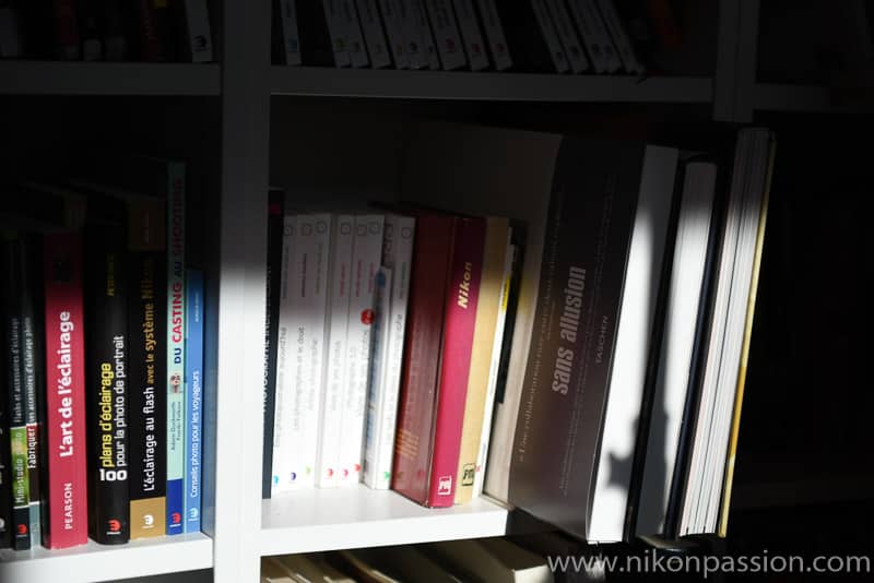

D-Lighting position élevée : notez l’écart de contraste réduit entre les zones claires et sombres
les livres du haut apparaissent plus distinctement

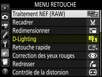

Comment utiliser le D-Lighting (passif)
La fonction D-Lighting « passif » est accessible depuis le menu Retouche de votre Nikon.
D-Lighting Nikon : accessible dans le menu Retouche
Cette fonction s’applique sur une photo déjà faite, elle ne peut donc modifier l’exposition comme le fait le D-Lighting actif. Cette fonction tient compte des données contenues dans le fichier pour générer une nouvelle image dont le contraste et la luminosité sont modifiés en fonction de la scène initiale.
