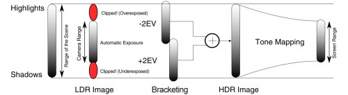

L’illustration ci-dessous vous donne un aperçu de la problématique à couvrir quand vous photographiez des scènes très contrastées.
Image (C) Petapixel
Sur la gauche du schéma apparaissent les différents niveaux de luminosité présents dans la scène à photographier, du noir absolu en bas (« shadows ») aux hautes lumières en haut (« Highlights »).
La zone grise marquée « Camera Range » donne la gamme de niveaux que le capteur sait enregistrer, il manque des noirs – valeur rouge sous-exposée (« Clipped Underexposed ») – et des blancs – valeur rouge surexposée (« Clipped overexposed ») – c’est la limite de votre capteur.
Si vous exposez votre photo en suivant la mesure de lumière donnée par le boîtier, alors il vous manquera ls zones en rouge. Vous n’aurez aucun détail dans les hautes lumières, les zones claires, et aucun détail dans les basses lumières, les zones sombres. C’est pourquoi on parle de plage dynamique réduite.
Si vous voulez élargir cette plage dynamique et voir du détail dans les noirs comme les blancs extrêmes, donc récupérer l’ensemble des niveaux de la scène, il faut être capable d’enregistrer ces niveaux extrêmes. En pratique, il faut corriger l’exposition de 2 EV (dans cet exemple) dans un sens comme dans l’autre.
Vous faites donc une photo en corrigeant l’exposition de +2 Ev pour avoir les hautes lumières, et une en corrigeant de -2 Ev pour avoir les basses lumières. Plus la photo à correction zéro pour avoir l’ensemble de la scène.
Le principe du HDR est celui-ci : faire plusieurs photos, ici trois pour simplifier l’explication, une décalée vers la sous-exposition de 2 EV, une autre décalée en sur-exposition de 2 EV. Vous pouvez multiplier les vues pour enregistrer des valeurs encore plus extrêmes, par exemple 5 photos :

Afin de produire la photo finale, il faut maintenant combiner ces images à l’aide d’un logiciel dédié afin de récupérer toute la gamme de valeurs et de produire l’image HDR résultante (« HDR Image »). La plage dynamique finale pourra ainsi atteindre des limites impossibles à atteindre sur une seule vue.
En prenant ainsi en compte toutes les photos, vous créez une nouvelle image, c’est l’image HDR !
Reste à travailler cette image résultante pour l’adapter à la capacité de l’écran de rendu (« Tone mapping »), votre écran d’ordinateur ou la feuille de papier qui permet le tirage.

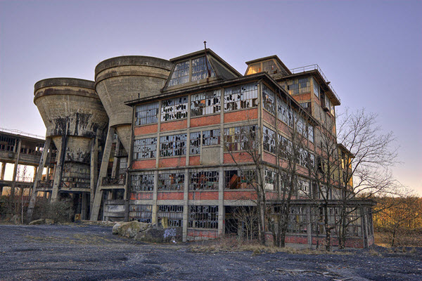

Exemple de photo HDR : le Lavoir de charbon en contre jour
Une image valant mieux que bien des mots, voici un exemple de photo HDR réalisée à partir de trois photos exposées selon le principe précédent. L’image finale est la dernière, elle résulte du traitement logiciel fait sur la base des trois précédentes photos.

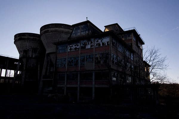

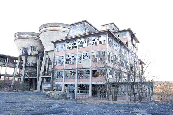

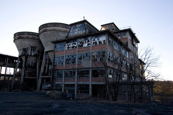

photo correctement exposée (0 Ev)
photo sous-exposée de 4 EV (-4 Ev)
photo sur-exposée de 4 EV (+ 4Ev)
Rendu final ou « image HDR » – Photos (C) Pierre-Henry Muller
Cet exemple comporte 9 photos sources de -4 EV à + 4EV par palier de 1 EV. Sans l’usage du HDR il aurait été impossible de rendre la vision de ce bâtiment en ruine avec le coucher de soleil. Le contre jour est tel que l’appareil photo ne peut capturer que le ciel avec le bâtiment sous exposé ou que le bâtiment avec un ciel sur exposé.
En combinant ces 9 photos sources l’auteur de ces images arrive à redonner à cette prise de vue la vision qu’il a eu avec ses yeux. Il n’a pas abusé de l’effet HDR, la photo finale reste agréable. Attention en effet à ne pas pousser les curseurs à fond, sans quoi vous obtiendrez une photo tellement peu crédible qu’elle n’aura aucun intérêt.
