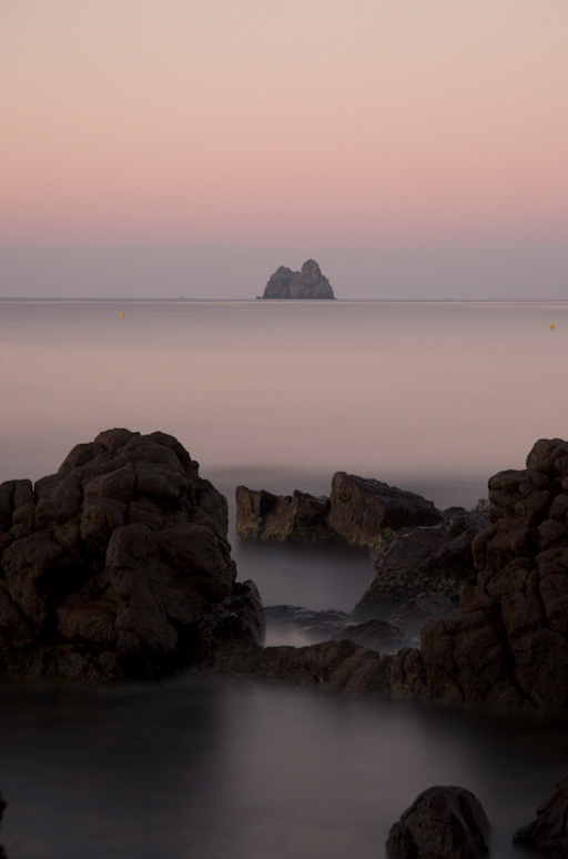

Pour vous donner une idée du type de travail réalisable sur un cliché en pose longue, j’ai choisi une photo prise en été du côté de la plage de Fabrégas, un rocher en pleine mer surnommé «les deux frères».Voici le fichier d’origine, brut de capteur, sans aucun traitement.

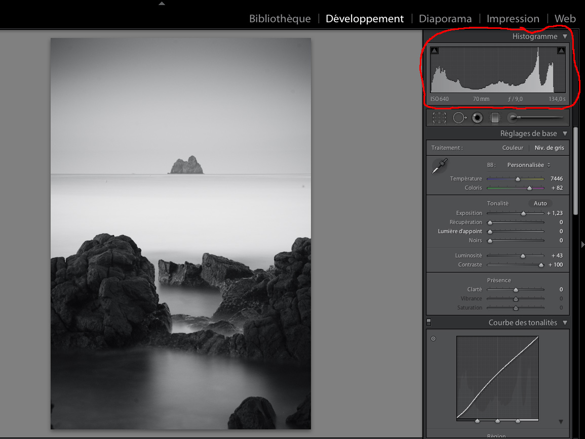

1- Développement du RAW
Pour développer le fichier RAW, nous allons utiliser le logiciel Lightroom et afin de faciliter la compréhension du processus, j’ai découpé mon explication en différentes étapes en entourant à chaque fois de rouge les réglages concernés sur la copie d’écran.

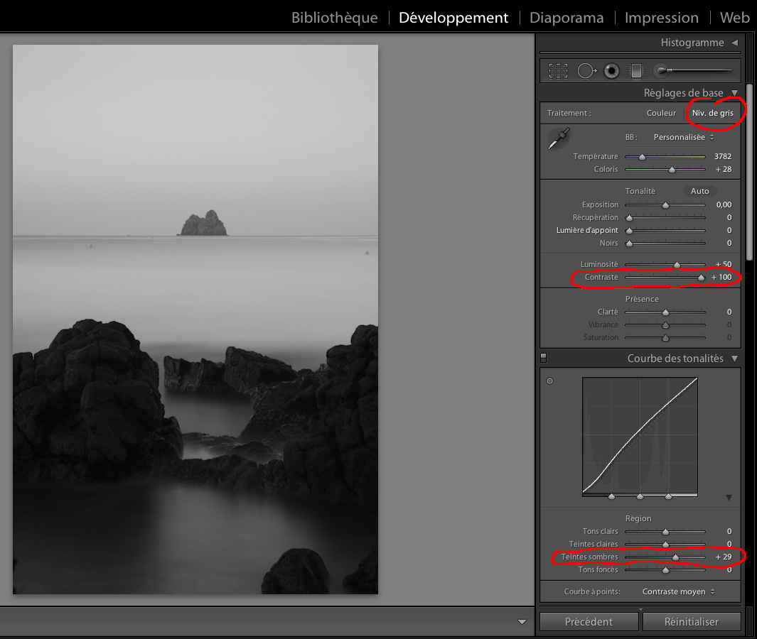

Etape 1
  • je transforme mon fichier en niveaux de gris (Panneaux «réglages de base»). J’obtiens un cliché en noir et blanc plutôt plat,
  • j’ajuste mon contraste que je monte au maxi,
  • en jouant sur la courbe, j’augmente la valeur des teintes sombres. Le cliché a déjà gagné un peu en contraste général.

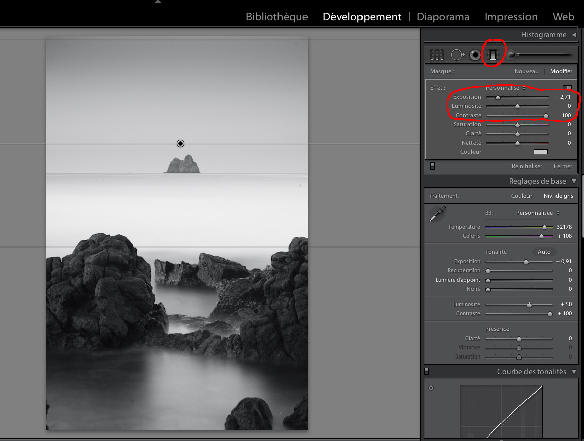

Etape 2
comment faire photo pose longue photographique en numérique - dossier tutoriel

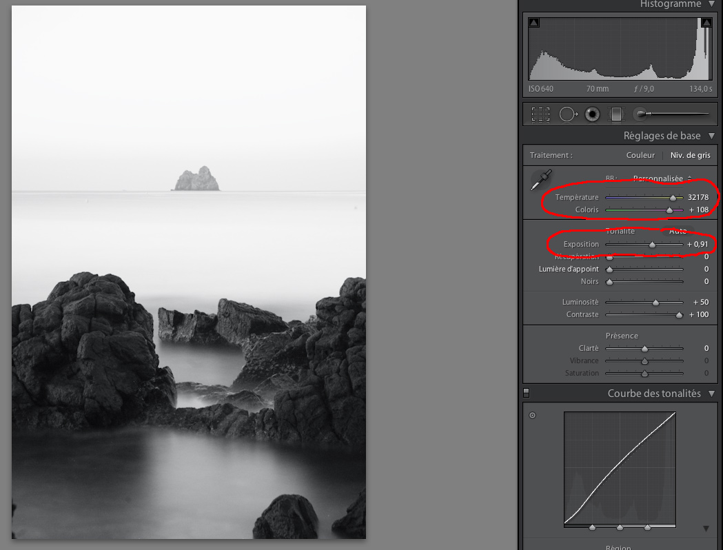

Malgré tout les hautes lumières sont quasi inexistantes.
  • je retourne dans le panneau «réglages de base» afin de monter la valeur d’exposition en m’attachant essentiellement au rendu des rochers au premier plan,
  • j’ajuste ensuite les valeurs de température et de coloris afin d’augmenter le contraste sur les rochers,
  • je diminue l’exposition afin d’éviter d’avoir des hautes lumières cramées. Nous arrivons donc à l’image ci-après, certes mieux éclairée mais où le haut du ciel est devenu tout blanc.
Etape 3

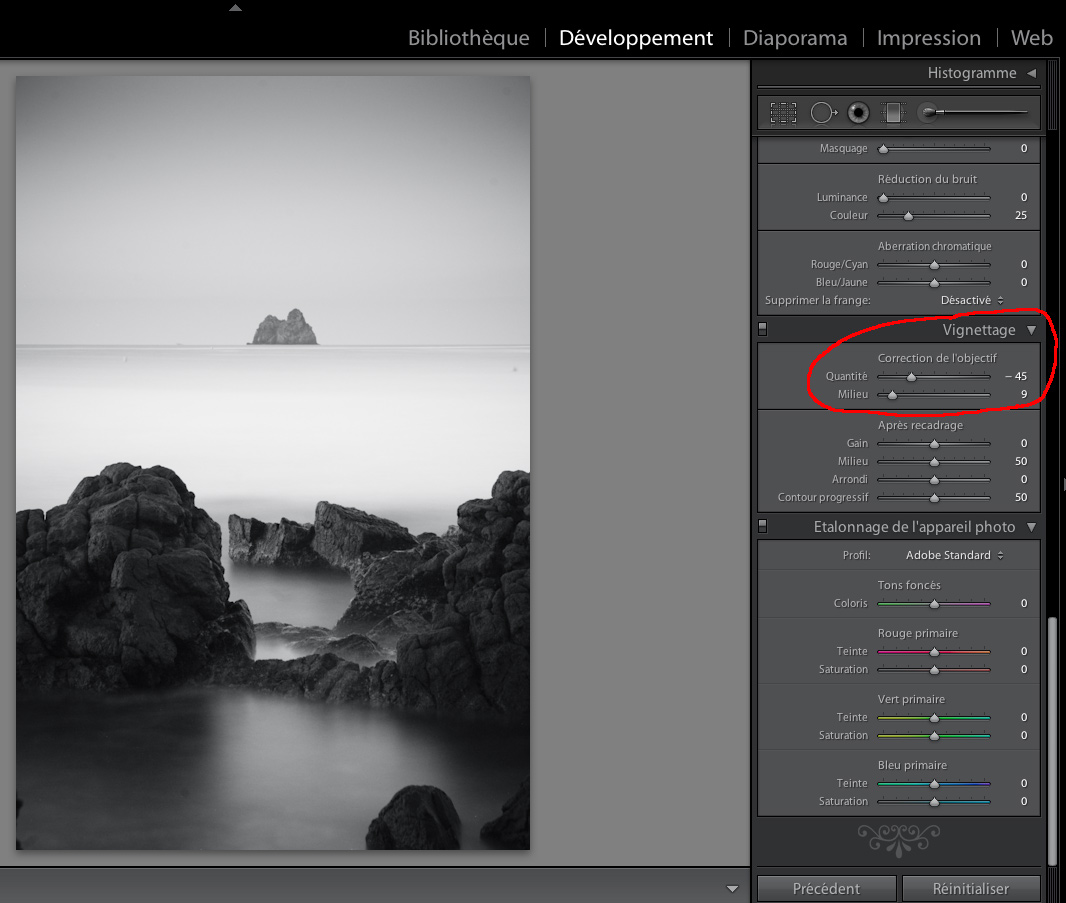

Je vais fermer l’image et récupérer du gris dans le ciel en créant un vignettage. À cette fin, j’utilise l’outil «filtre gradué». Je clique sur l’outil correspondant dans la barre de menu de Lightroom. Avec la souris, je place donc le filtre sur l’image en tirant la souris vers le bas, créant ainsi le filtre (trois traits parallèles avec un petit cercle au milieu). Je travaille sur les valeurs d’exposition, de contraste et de taille du filtre afin de diminuer les hautes lumières sur le haut de l’image.

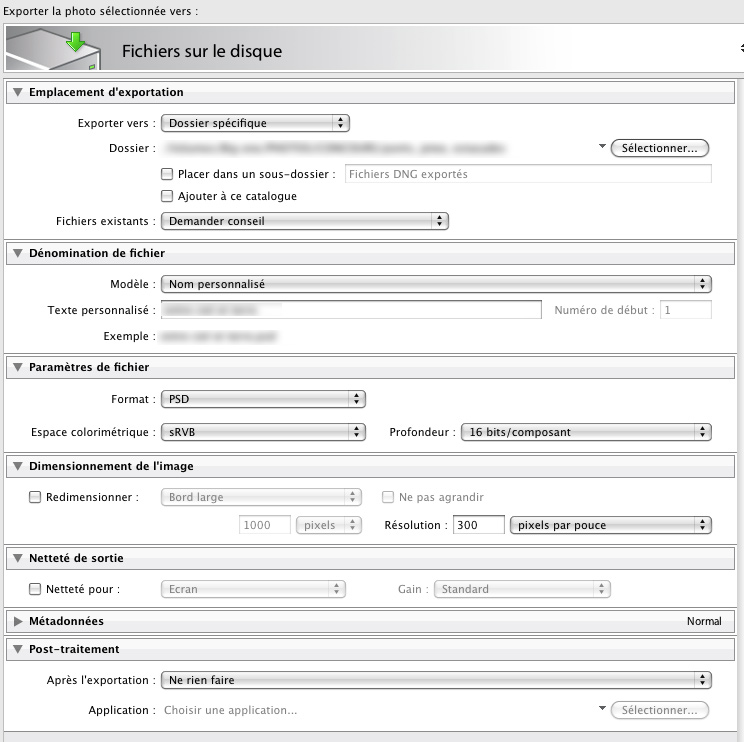

En ce qui concerne l’export, il suffit de faire un clic droit sur l’image dans Lightroom et de choisir la fonction «exporter» dans le menu. Une fenêtre s’ouvre aussitôt, donnant pas mal de possibilités de réglages.
Détail de mes réglages pour l’export à partir de Lightroom : les 2 premières fenêtres concernent l’emplacement où vous souhaitez sauvegarder le fichier, ainsi que le nom que vous voulez lui donner.
Voici ensuite les réglages à mettre dans les 2 fenêtres suivantes :
Paramètres de fichier :
  • format : PSD
  • espace colorimétrique : Adobe RVB (1998)
  • profondeur : 16 bits
Dimensionnement de l’image :
  • décocher la case «redimensionner» si elle est cochée
  • résolution : 300 pixels par pouce
Les autres fenêtres peuvent être laissées telles quelles. Je clique ensuite sur «exporter».

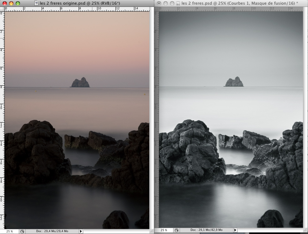

Je récupère mon PSD dans Photoshop.
Dans un premier temps, je renforce le contraste sur les rochers au premier plan. J’ouvre donc un calque de réglages «courbes» (petit cercle moitié noir, moitié blanc en bas de la palette calque). Je pose 2 points sur la courbe que je tire vers le haut afin d’éclaircir l’image de manière générale. Ensuite dans le masque de fusion appliqué au calque de réglages, je peins en noir la partie de l’image à laquelle je ne veux pas appliquer la modification (ici, le bas de l’image).
Etape 8
Les rochers au premier plan sont encore un peu sombres. Je vais créer un nouveau calque de réglages «courbes». Je règle la courbe en m’attachant au rendu sur les rochers. La luminosité générale de l’image devient bien entendu trop forte. Je peins donc en noir sur le masque toutes les parties de l’image non concernées par le réglage.
Etape 9

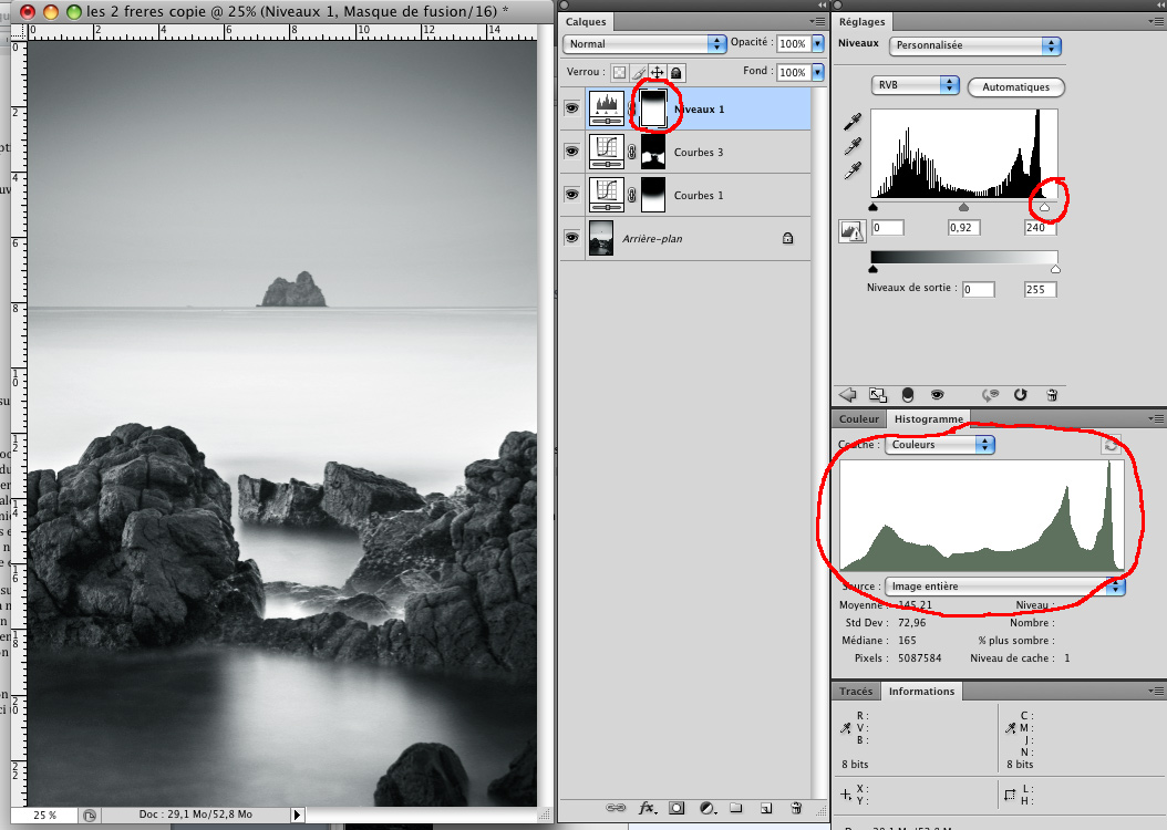

J’approche du but, mais en regardant l’histogramme de mon image je trouve que celle-ci manque de hautes lumières. J’utilise cette fois-ci un calque de «niveaux». Dans la fenêtre de réglages, je cale le petit triangle blanc à droite contre le point le plus bas de la courbe. En regardant l’histogramme, la courbe s’étale bien de gauche à droite. Sur le calque de «niveaux», j’ai peint le haut du masque afin de conserver intact le vignettage créé dans Lightroom.
Etape 10

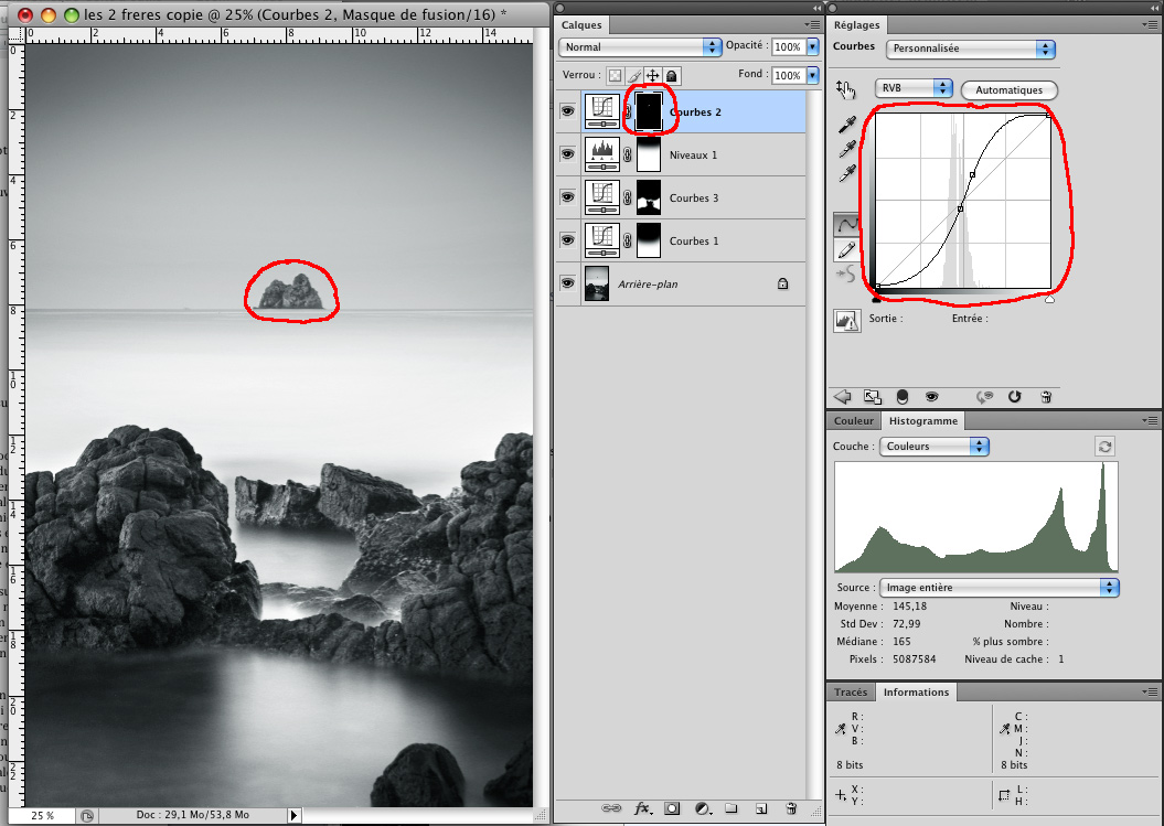

Les deux rochers en pleine mer manquent de contraste. J’utilise un calque de réglages «courbes» sur les deux rochers au milieu de l’image. J’ai ajusté ma courbe en lui donnant une forme de «S», puis je peins en noir sur le masque toutes les parties autres que les 2 rochers.
Etape 11

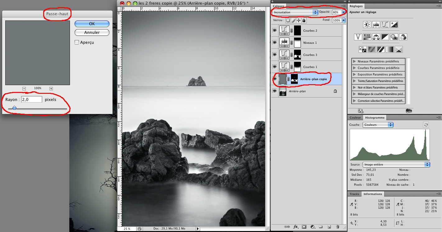

Il ne reste plus qu’à apporter une légère accentuation à la netteté des rochers. Je duplique l’image (calque arrière-plan) et applique à cette copie un filtre «passe-haut» (menu filtre->divers->passe-haut) avec un rayon de 2.0. J’affecte à ce calque le mode de fusion «incrustation» et je diminue légèrement l’effet en baissant l’opacité à 80 %. Afin que l’accentuation ne touche que les rochers, je crée un masque de fusion (menu calque-> masque de fusion->tout faire apparaitre) et je peins en noir toutes les parties que je ne désire pas accentuer.
Enfin, l’image étant encore trop «grisouille» à mon gout, j’ai décidé de rajouter un dernier calque de «courbes» en baissant la luminosité générale de l’image et redonnant ainsi plus de «punch» aux valeurs sombres.
Et voilà mon image finale, avec à côté mon image d’origine !
