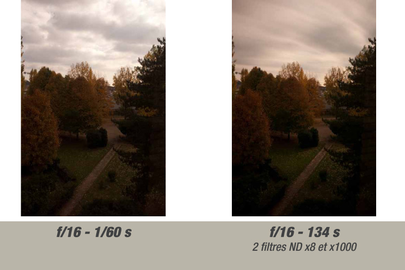

Des filtres à densité neutre (Neutral Density)
Afin de faire de la pose longue en pleine journée, il vous faut impérativement, pour diminuer la quantité de lumière entrant dans l’appareil, visser des filtres ND (Neutral Density) sur l’objectif. Ces filtres n’altèrent pas le contraste de la scène photographiée, comme vous pouvez le voir sur l’exemple ci-dessous. Apparaît tout juste une légère dominante rosée sur la photo avec filtre montrant par ailleurs que ces filtres ne sont pas totalement neutres. Ces dérives sont facilement récupérables en réglant la balance des blancs sur n’importe quel logiciel de traitement d’image.
© Patrick Dagonnot – www.chambrenoire.fr
Ces filtres sont souvent notés des deux lettres ND suivies d’un numéro. Ce nombre désigne le degré d’opacité du filtre et correspond à la valeur multiplicatrice du temps de pose. Vous pouvez cumuler jusqu’à deux filtres, au-delà, vous aurez un vignettage marqué. Quand vous utilisez deux filtres, leur valeur respective se multiplie :
- un filtre ND8 et un filtre ND 1000 associés multiplient le temps de pose par 8.000 (8 x 1.000)
- deux filtres ND 1000 multiplient le temps de pose par 1.000.000 (1.000 x 1.000)

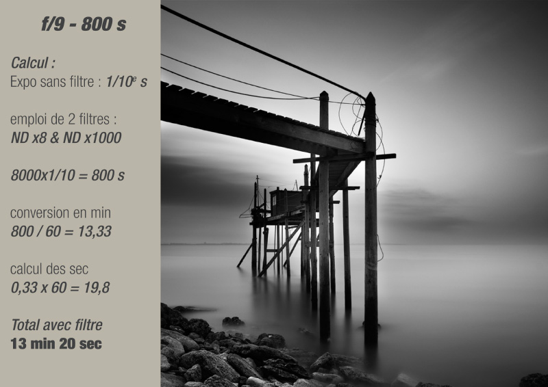

La pose longue en photo : comment calculer l’exposition
Voyons le détail du calcul de l’exposition pour une pose longue en prenant pour exemple la photo ci-dessous réalisée sur la côte atlantique.
La mesure de lumière sans le filtre avec une ouverture à f/9 me donnait 1/10e s.
J’ai décidé d’utiliser deux filtres, un ND8 et un ND1000, qui me permettaient de multiplier le temps de pose par 8.000. Cette valeur sera adaptée en fonction du ou des filtres que vous utiliserez. Pour un ND400, vous multiplierez par 400, pour un ND400 et un ND8, vous multiplierez par 3.200, etc.
Ici, ça nous donne le calcul suivant : 8000 x 1/10=800 secondes
Il ne reste plus qu’à effectuer une conversion en minutes -secondes. Divisez 800 par 60, vous obtenez 13,33 (d’où l’intérêt de la calculatrice). La valeur entière (13) correspond aux minutes. En revanche, il faut multiplier la valeur décimale (0,33) par 60 pour obtenir les secondes : 0,33 x 60 = 19,8.
On obtient un temps de pose total de 13 min 20 sec.
