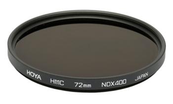

Les filtres ND vissants
Quel filtre ND choisir et pourquoi ?
Les filtres ND vissants viennent se positionner sur la lentille frontale et se fixent à l’aide du pas de vis qui équipe le filtre comme l’objectif.
Avantages
Les filtres ND vissants sont simples d'emploi et permettent généralement de conserver l’usage du pare-soleil (en savoir plus sur le pare-soleil).
Inconvénients
Les filtres ND vissants ont un diamètre de pas de vis bien précis, il vous faudra donc vous procurer un filtre pour chacun de vos objectifs si ceux-ci n’ont pas tous le même diamètre. L’autre solution consiste à choisir un filtre au diamètre de l’objectif le plus grand dont vous disposez et de compléter l’ensemble par des bagues d’adaptation. Attention par contre au vignetage inhérent à ce type de montage.
Marques et modèles de filtres ND vissants
Hoya : la marque Hoya propose de nombreuses références et facteurs d’atténuation (par exemple ND 100, ND 200 et ND 500). Les filtres Hoya sont référencés selon leur facteur d’atténuation.
B+W : cette marque propose moins de références que Hoya, sa notation diffère également : elle est composé d’un 1 suivi de deux autres chiffres indiquant le nombre de stops de compensation, par exemple ND.9 (103) = 3 stops de compensation.
Hitech : cette marque moins connue diffuse quelques filtres vissants dont un inédit ND 64 000. La notation fait référence au facteur d’atténuation et a nombre de stops de compensation.
Haida : une autre marque de filtres ND vissants qui propose quelques références notées selon trois valeurs : densité, facteur d’atténuation et nombre de stops de compensation.

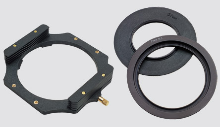

Les filtres ND sur porte-filtres
Si le principe de ces filtres est le même que pour les filtres vissants, c’est le principe de fixation qui diffère. Ces filtres sont généralement carrés ou rectangulaires et se glissent dans un porte-filtre lui-même vissé sur l’objectif.
Avantages
Le porte-filtre est spécifique au pas de vis de l’objectif mais les filtres sont génériques. Il vous suffit donc d’avoir plusieurs porte-filtres le cas échéant et d’utiliser vos filtres ND en les glissant dans leur support.
Inconvénients
Le porte-filtre ne permet pas d’utiliser le pare-soleil d’origine, il faut donc vous procurer l’équivalent compatible avec votre porte-filtre. Au final, si vous devez investir dans plusieurs porte-filtres et pare-soleils, l’ensemble peut vite vous revenir aussi cher que deux ou trois filtres vissants.
Marques et modèles de filtres ND avec porte-filtre
Lee filters : marque de référence dans le monde professionnel, Lee Filters propose une gamme de filtres référencés par le facteur d’atténuation et le nombre de stops de compensation.
Hitech : la gamme Prostop de ce fabricant est reconnue comme de très bonne qualité. Les filtres sont là-aussi référencés par le nombre de stops de compensation.
