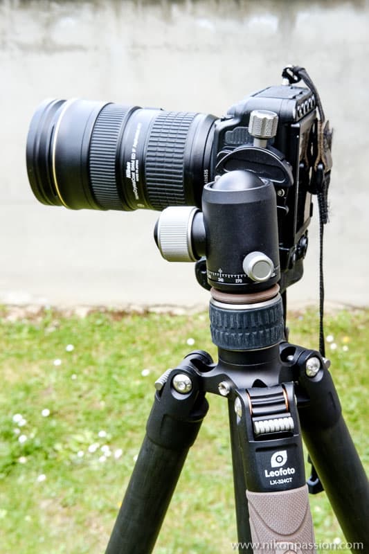

  • capable de supporter un reflex comme un hybride avec un long téléobjectif (type 200-500 mm),

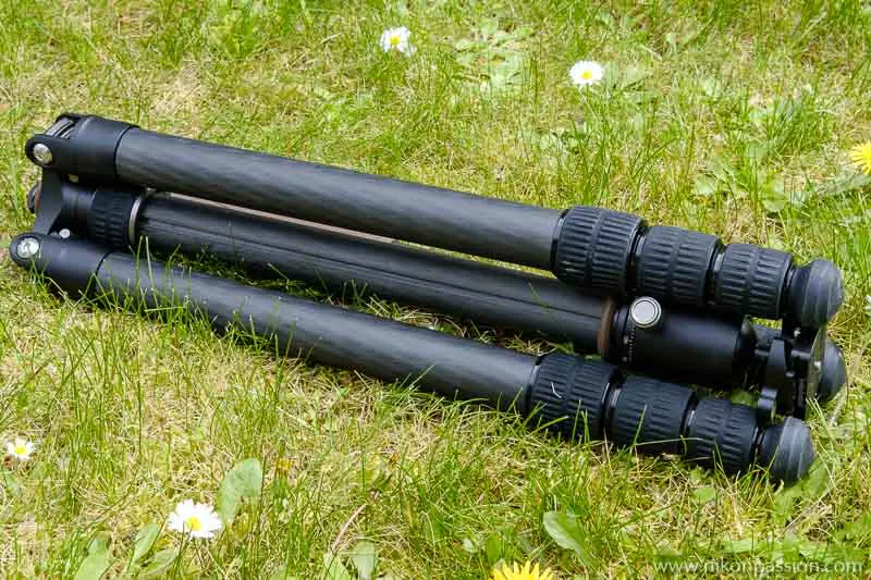

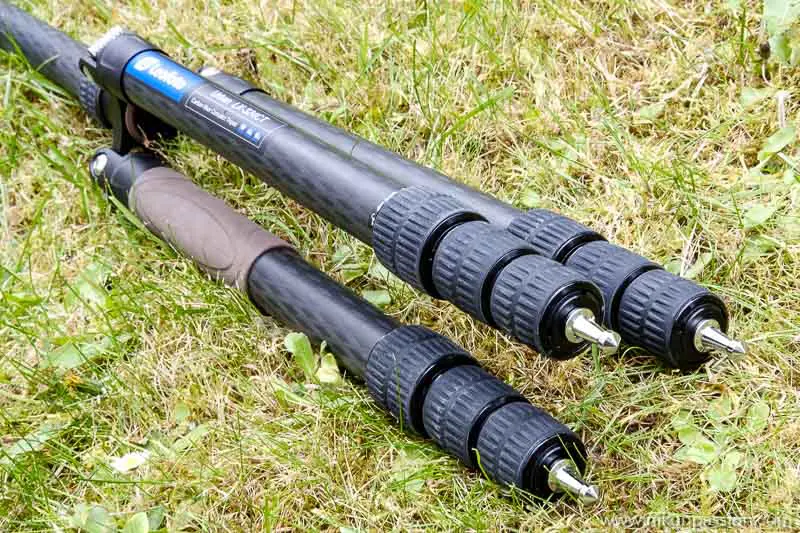

trépied Leofoto Urban LX-324CT en position repliée, avec sa rotule à gauche
Le trépied Leofoto Urban LX-324CT propose :
  • une hauteur maximale de 1,71 mètre,
  • une hauteur minimale de 21 cm,
  • il supporte 15 kg,
  • il dispose d'embouts caoutchouc (sols stables) et d'embouts pointus en aluminium (sols meubles),
  • il mesure 48 cm une fois plié et pèse 2 kg.

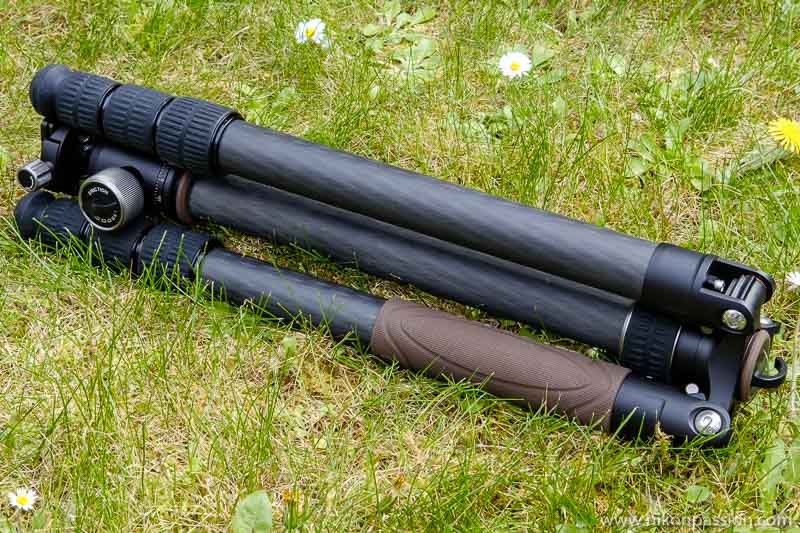

trépied Leofoto Urban LX-324CT en position repliée, l’autre face de la rotule
La fabrication carbone (10 couches) permet de réduire le poids (2kg), bien que la différence avec mon vieux Manfrotto 190 en métal ne soit pas si importante.
Le carbone est plus agréable à porter et j’ai moins ressenti le froid d’autant plus que l’une des jambes dispose d’un revêtement caoutchouc brun isolant. Ce revêtement reste toutefois peu pratique car pour bien tenir le trépied lorsqu’on le porte à la main, il suppose de le déplier légèrement, ce qui n’est pas pratique car l’ensemble a alors tendance à se déployer.

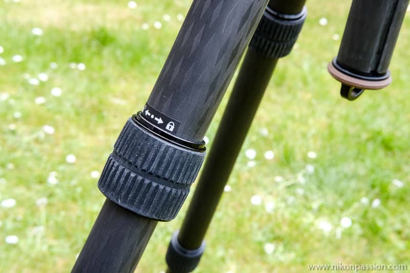

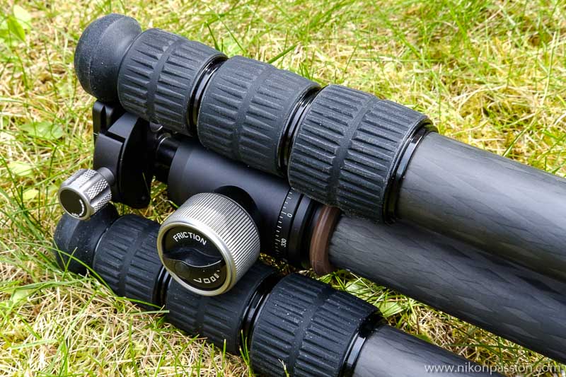

la bague de verrouillage des jambes
Le système de déploiement des trois jambes est simple à manipuler. Il diffère des systèmes à verrouillage par levier (comme celui des Manfrotto récents) ou à vis papillon (comme les Manfrotto anciens) puisqu’il s’agit ici de tourner une bague pour déplier ou replier chaque jambe avant de tourner la bague en sens inverse pour bloquer la position (système Leofoto Twist-Lock). A l’usage je trouve cela rapide même s’il faut toujours effectuer le mouvement en trois étapes :
  • tourner la bague pour déverrouiller,
  • tirer la jambe (ou la rentrer),
  • tourner la bague pour verrouiller.
Il existe des mécanismes à deux étapes sur certains accessoires dépliables, qui évitent de tourner la bague car c’est la jambe qui tourne pour verrouiller la position. C’est encore plus rapide, toutefois je n’en ai pas vu sur les trépieds photo encore, la fiabilité n’est peut-être pas au rendez-vous.

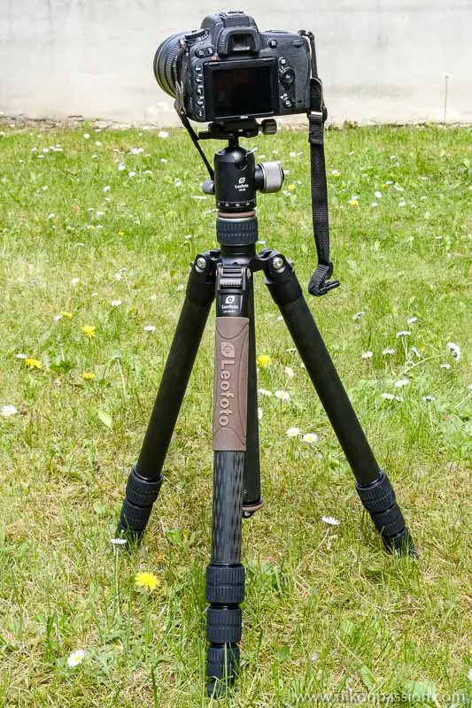

le trépied Leofoto Urban LX-324CT en position classique basse
Test trépied Leofoto Urban LX-324CT avec rotule XB-38
le trépied Leofoto Urban LX-324CT en position haute

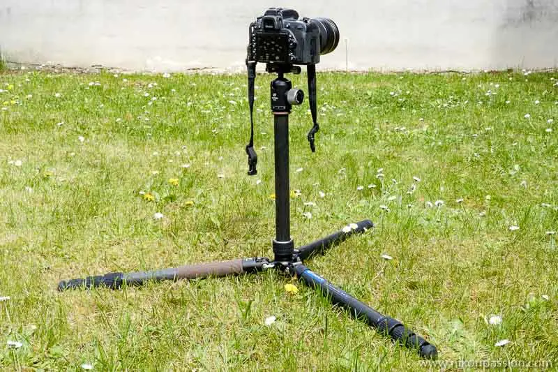

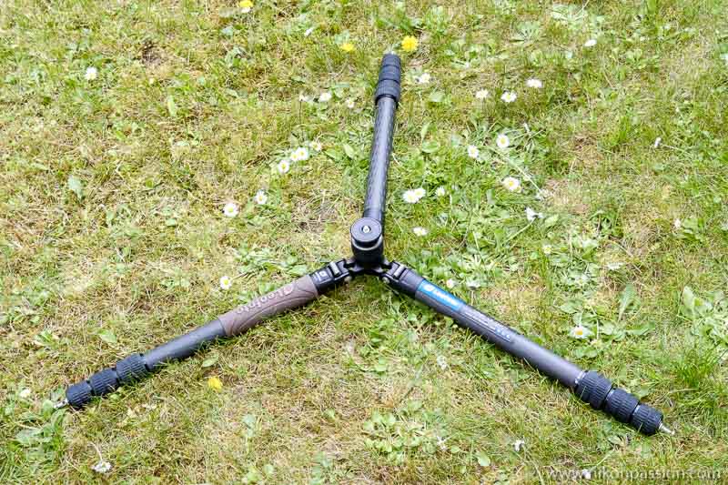

le trépied Leofoto Urban LX-324CT en position ras du sol avec tige centrale en position
le trépied Leofoto Urban LX-324CT en position ras du sol avec tige centrale retirée

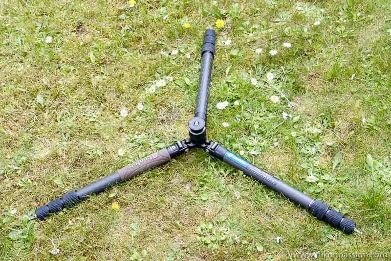

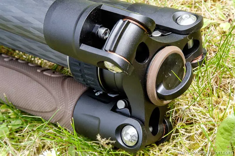

Le mécanisme de blocage des jambes autorise trois angles d’inclinaison dont une position extrême qui permet de poser le boîtier au sol ou presque.

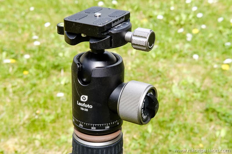

La rotule Leofoto XB-38 avec plaque de connexion rapide BPL-50
Ce trépied est vendu avec sa rotule XB-38, de type Rotule-Ball. Ce type de rotule permet de régler la position grâce à une tête en forme de boule, selon trois axes. Le résultat est le même qu’avec un rotule 3D mais je trouve la manipulation plus rapide dans l’action.
La rotule 3D, avec ses trois réglages distincts, est toutefois plus précise selon l’usage que vous aurez du trépied, elle permet de verrouiller une ou deux positions tandis que les autres peuvent encore bouger. Tous les trépieds Leofoto sont vendus avec une rotule (ball, pendulaire ou tête vidéo), à vous de faire le choix du couple qui vous convient.

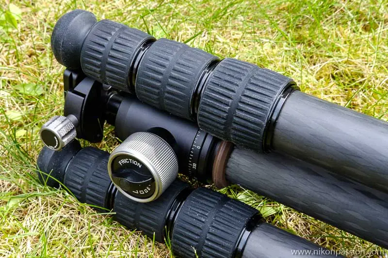

le mécanisme à deux vis et friction intégré
Le mécanisme de réglage de la rotule, à friction réglable, comporte deux vis. La plus imposante des deux permet de caler la position souhaitée, tandis que la seconde vis, plus petite, permet de bloquer la rotation. Vous pouvez ainsi ajuster la position de votre boîtier pour faire un panoramique puis vous contenter de faire tourner l’ensemble rotule-boîtier sans risquer de modifier la position de la rotule.
Le réglage situé à l’intérieur du mécanisme de la grande vis permet d’ajuster la friction : plus vous le serrez, plus il faut forcer sur la tête inclinable pour la bouger, c’est une façon de gérer des mouvements précis comme de libérer l’ensemble pour changer totalement de position en un mouvement. Ce mécanisme regroupe donc les deux commandes par vis séparées de la rotule Manfrotto 496RC2 par exemple.

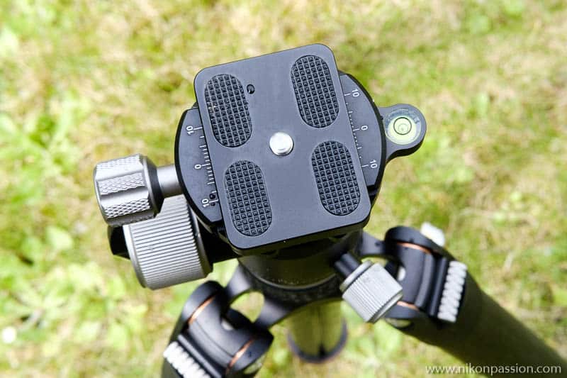

test trépied Leofoto : la platine BPL-50
Un niveau à bulle intégré à la platine principale vous donne une indication bien peu lisible malheureusement une fois que le boîtier est en position. Le niveau est en effet trop proche de la plaque de fixation et se retrouve masqué par l’appareil photo. Mieux vaut caler la rotule avec le niveau avant de glisser l’appareil sur la platine, quand c’est possible.

test trépied Leofoto : la rotule XB-38
La rotule XB-38 est équipée d’une plaque de connexion rapide BPL-50 qui se visse sur le boîtier ou le pied d’objectif, elle est compatible Arca-Swiss. Il suffit ensuite de glisser l’ensemble sur la rotule et de serrer la vis de maintien.
Ce principe est rapide à mettre en place, il présente toutefois un risque de chute si vous n’avez pas pris soin de tenir votre appareil photo d’une main pendant que vous serrez le blocage. Le système d’enclenchement de la platine Manfrotto, par exemple, est plus sécurisant bien que moins pratique à utiliser.
Par contre le réglage est très facile puisque tant la rotule que la plaque sont graduées et vous permettent de positionner avec soin votre appareil photo. Ce système permet aussi de déplacer latéralement le boîtier, ce qui peut s’avérer pratique pour cadrer avec précision sans devoir changer la position du trépied ou de la rotule.

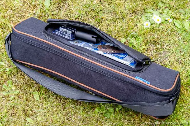

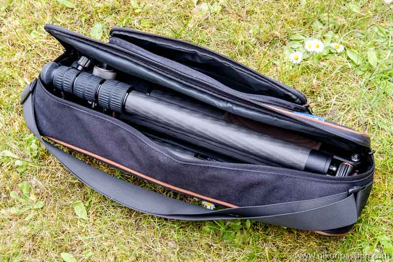

Au quotidien le trépied prend peu de place une fois plié, le sac de transport rend l’ensemble facile à porter et à glisser dans un plus grand sac comme dans le coffre de votre voiture.
le trépied plié dans son sac, la rotule reste en place
la poche extérieure pour rangement des accessoires
La finition de ce sac est un peu légère, j’ai vite cassé la boucle d’une des fermetures de la poche extérieure. Ceci m’arrive souvent avec d’autres accessoires (sac à dos par exemple) mais pour un trépied de ce prix, je pense que le fabricant doit rester vigilant sur la finition du sac aussi.

test trépied Leofoto : les embouts à pointes métalliques
Leofoto a eu la bonne idée de livrer le trépied avec un jeu d'embouts de pied en caoutchouc et un jeu d'embouts à pointe métal. Ceux-ci sont plus fiables sur les sols meubles pouvant entraîner un glissement des embouts caoutchouc.
Ces embouts sont vissés sur la base de chaque jambe, ils se changent donc très vite et sont remplaçables en cas de perte. Ils sont dotés d’un joint torique qui évite le passage des poussières comme de l’eau à l’intérieur de la jambe.
La plupart des pièces qui composent ce trépied, comme d’autres modèles Leofoto, sont démontables pour pouvoir être nettoyées et séchées. Chaque trépied est livré avec un jeu d’accessoires (une colonne centrale courte, des clés pour chaque type de vis équipant le trépied), ils sont logés dans la poche du sac.

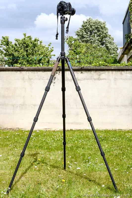

L’ensemble s’avère pratique et léger à manipuler et transporter, le déploiement des jambes est rapide et fiable, je n’ai constaté aucun défaut de serrage en position verrouillée.
La possibilité de monter haut (1,7m) est pratique pour utiliser le viseur optique ou électronique de votre boîtier (il est alors à hauteur de vos yeux) tandis que la position au plus près du sol est un atout pour les amateurs de macro et de photo rapprochée (insectes, fleurs, petits détails).
trépied Leofoto : la position portrait
J’ai utilisé l’ensemble dans différentes configurations, dont le cadrage portrait illustré sur la photo ci-dessus. Le positionnement de la rotule est rapide et précis, la vis de blocage reste toutefois proche de la semelle du boîtier avec un reflex plein format, à main nu ça fonctionne très bien, avec des gros gants d’hiver la place manquera probablement un peu.
