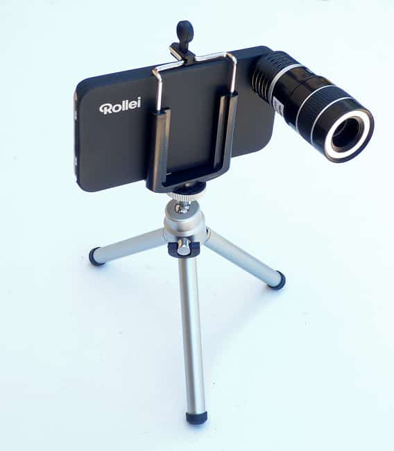

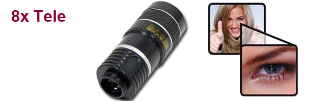

vue du teleobjectif Rollei 8x pour iPhone avec son trepied
photo 1 : L’iPhone et son objectif montés sur le mini-trépied
Rollei n’a pas chipoté sur les petits accessoires : en plus de l’objectif, la boîte contient un trépied de table, une pince pour maintenir l’iPhone 4 fixé sur le trépied, un petit sac de transport en tissu, une petite lingette pour l’entretien des lentilles et surtout, une coque pour l’iPhone qui sert à maintenir le téléobjectif exactement dans l’axe de l’objectif. Il est livré avec des bouchons avant et arrière. La coque est estampillée Rollei ; du coup, l’iPhone fait un peu moins téléphone et un peu plus appareil photo.

Le téléobjectif est en plastique. Ce n’est pas un matériau noble, mais au prix où l’ensemble est vendu (45 euros environ selon les vendeurs avec le trépied, la pince et tout le reste), il ne fallait pas s’attendre à une construction « tout métal » à l’ancienne. Le choix du plastique apporte un autre avantage : la légèreté. Avec ses 45 grammes, le téléobjectif ne déséquilibre pas l’iPhone (qui pèse une centaine de grammes environ). La bague de mise au point est « à l’ancienne », en caoutchouc bosselé, et le réglage est ferme. Une petite fenêtre indique la plage de mise au point : 3, 10, 30, 40 m et l’infini, mais le repère est assez peu visible.

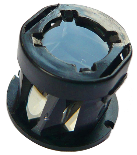

La formule optique est originale : des lentilles à chaque extrémité et, au milieu, un petit prisme de Porro en verre semblable à celui que l’on trouve dans les jumelles ; il sert à redresser l’image qui, sans ce prisme, apparaîtrait à l’envers sur l’écran de l’iPhone. Pourquoi ne pas avoir tout simplement basculé l’écran de manière logicielle ? Parce que l’utilisateur aurait été obligé télécharger une application spécifique et que Rollei n’y tenait sans doute pas.
le prisme de Porro utilisé dans le téléobjectif 8x Rollei pour iPhone
photo 2 : Le prisme de Porro sert à inverser l’image
Le téléobjectif vissé sur la coque, il apparaît qu’il ne s’enfonce pas entièrement dans le logement, comme si la vis de fixation était trop longue de 2 millimètres, ce qui n’est pas rien pour un aussi petit objet. De même, la bague de mise au point tourne loin, très loin au-delà de l’infini, à plus de 1/2 tour au lieu de 45 degrés. Or c’est uniquement dans cette position extrême que l’iPhone parvient à effectuer la mise au point à l’infini. En plaçant le repère à 3 m, qui est censé être la distance de mise au point minimale, c’est à 0,80 cm environ que se trouve le point.
Rollei annonce un grossissement de 8x. Sachant que la focale de l’iPhone est un équivalent 29 mm, avec le téléobjectif Rollei, nous devrions obtenir un équivalent 232 mm. Enfin, ça, c’est de la théorie. Rollei annonce un angle de vue de 16° ; pour un objectif 24×36, cela correspond à un objectif de 145 mm environ. Le chiffre colle à peu près avec la focale indiquée par Rollei, soit 18 mm. Le coefficient de capteur de 7,64 de l’iPhone donne une équivalence de 138 mm. On ne chipotera donc pas sur les millimètres d’écart.
La perte de luminosité provoquée par l’ajout du complément optique est négligeable car son ouverture n’est que de f/1.1.

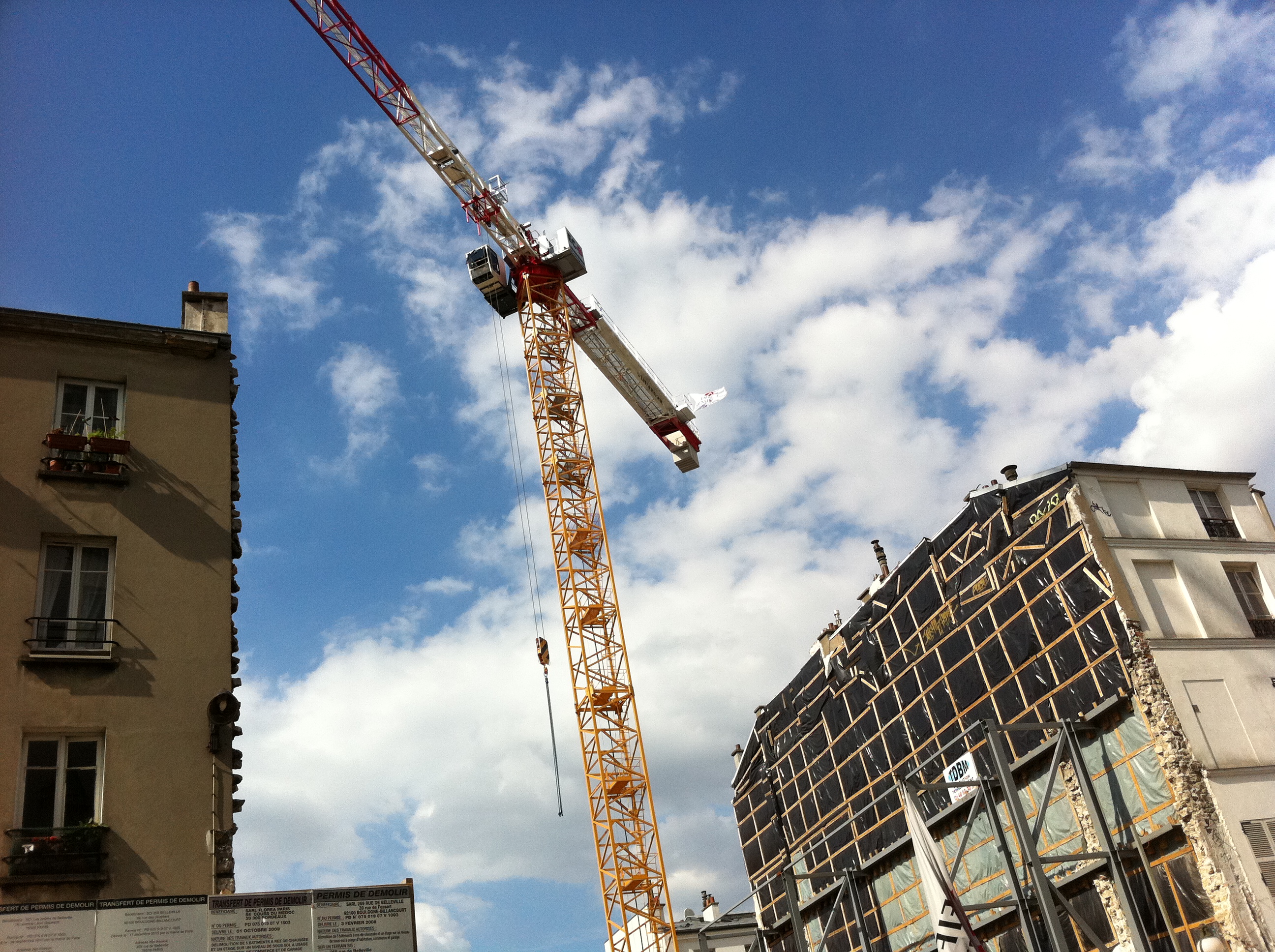

Mais auparavant, je me suis livré à quelques essais conventionnels, à savoir la photographie d’une grue. Pourquoi une grue ? Parce que ses entretoises et sa cabine sont un bon test pour évaluer le piqué (les bancs, chartes, mires et autres appareillages de mesure m’ont toujours mortellement ennuyé). La photo 3 montre la grue dans son environnement, photographiée avec l’iPhone « nu », sans zoom numérique ni le téléobjectif Rollei.
exemple de photo faite avec le teleobjectif Rollei pour iPhone
photo 3 : La photo d’origine (équivalent 29 mm)

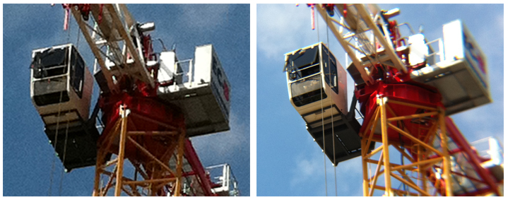

La photo 5 montre la différence entre une photo prise avec le zoom numérique et avec le téléobjectif Rollei 8x. Le piqué et le rendu sont nettement en faveur du téléobjectif Rollei mais… Car il y a un mais.
comparaison de photos faites avec le teleobjectif Rollei pour iPhone et le zoom numerique de l'iPhone
photo 5 : Un détail de la photo prise avec le zoom numérique (à gauche) et avec le téléobjectif Rollei (à droite)
cliquer sur l’image pour la voir en plus grand
