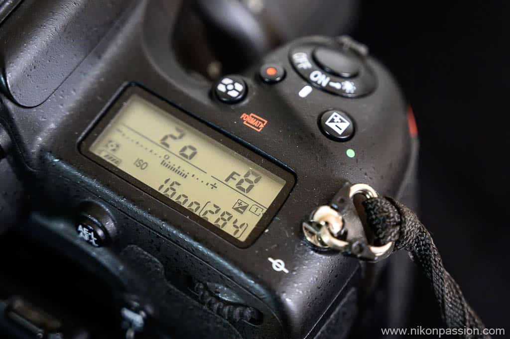

Sur un reflex ou un hybride Nikon vous pouvez corriger l’exposition à l’aide de la touche dédiée, située sur le dessus de l’appareil photo à proximité du déclencheur.
la touche de correction d’exposition +/- d’un reflex ou hybride Nikon, et l’indication de surexposition sur l’écran supérieur
Appuyez sur cette touche tout en tournant la molette arrière, vous allez alors décaler la valeur d’exposition donnée par le module de mesure de lumière.
Vous pouvez décaler d’1/3, de 2/3 ou d’1 Ev, voire 2 ou 3 Ev (en savoir plus sur les Ev ou Stops).

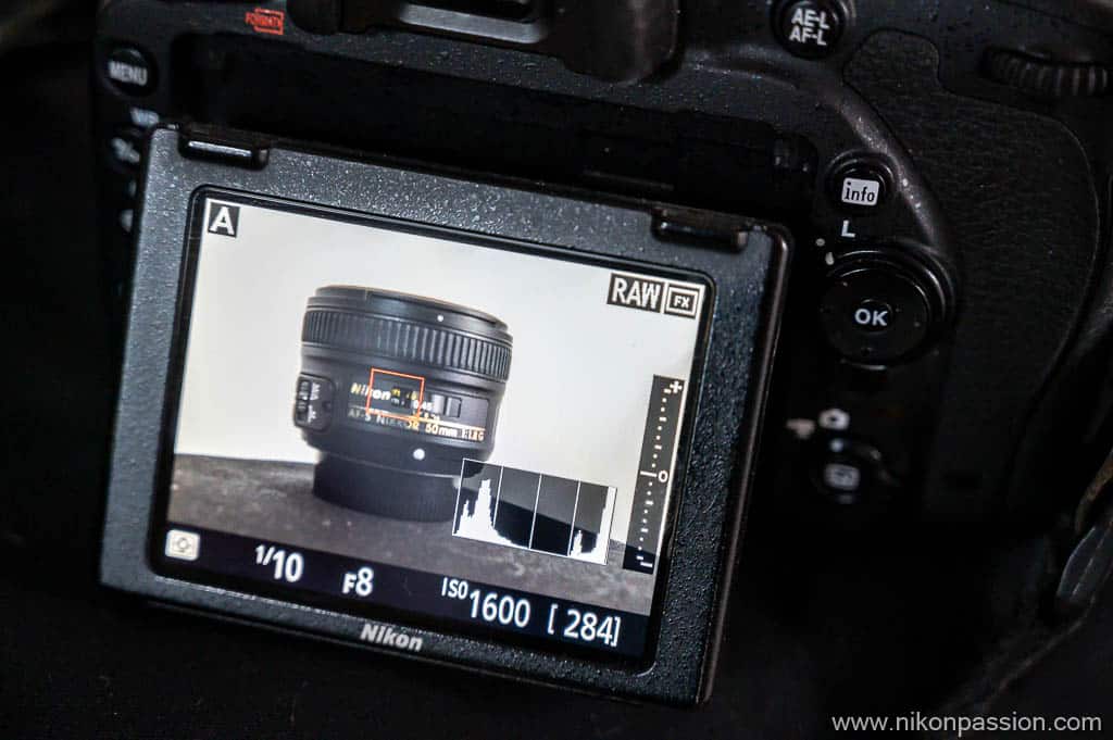

Attention toutefois à tenir compte des limites du capteur de votre appareil photo, et à ne pas saturer les hautes lumières qui seront irrécupérables en post-traitement. Calez vous à la limite de l’histogramme si votre intention est de les favoriser, par exemple de rendre le bleu du ciel sans qu’il ne soit tout blanc non plus.
exposition à droite sans saturer les blancs

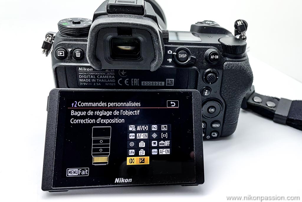

comment corriger l’exposition avec la bague multifonctions sur un hybride Nikon
Sur les hybrides Nikon, vous pouvez utiliser la touche de correction d’exposition et la molette arrière, comme sur un reflex. Vous pouvez aussi attribuer cette fonction à la bague multifonction de votre objectif NIKKOR Z. Il vous suffit alors de la tourner dans un sens ou dans l’autre pour sous-exposer ou sur-exposer très vite. C’est le choix que j’ai fait et que je trouve plus ergonomique et rapide.
