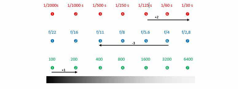

Puisque chaque cran représente la même variation de lumière indépendamment de l’échelle choisie, toute action sur une échelle peut être compensée par l’action inverse sur l’une ou l’autre des deux autres échelles restantes.
Prenons un exemple : ma photo est correctement exposée au 1/100 s pour f/4 à 100 ISO, mais je veux gagner de la profondeur de champ en fermant le diaphragme à f/11.
En mode priorité à l’ouverture, les deux autres réglages s’adapteraient immédiatement. En mode manuel, c’est à moi de les ajuster. Voici comment procéder :
triangle d’exposition : comment faire varier ouverture, temps de pose et sensibilité
- le diaphragme passe de la position 6 (f/4) à la position 3 (f/11). Je perds donc trois crans par rapport à l’exposition initiale. Pour que ma photo ne soit pas trop sombre, je dois les récupérer sur les deux autres échelles. Je joue prioritairement sur l’échelle des vitesses.
- le 1/125 sec correspond à la position 5. Il faudrait que j’aille chercher la position 8 pour récupérer les 3 crans perdus. Cette position n’est pas représentée sur le graphique, mais elle existe sur mon appareil. C’est le 1/15 sec. A cette vitesse, la photo risque d’être floue. Je préfère rester au 1/30 sec. Je n’ai donc regagné que deux crans.
- je vais chercher le cran qui me manque encore sur l’échelle de la sensibilité en passant de 100 à 200 ISO.
Je n’ai pas eu besoin de réfléchir. Je n’ai eu qu’à compter le nombre de graduations bougées sur chaque échelle en faisant attention au sens dans lequel je faisais ces variations. Rassurez-vous, c’est bien plus facile à faire avec le boitier en main qu’à lire ces explications !

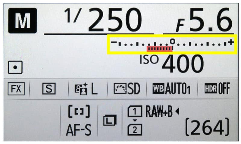

Une jauge à l’arrière de votre boitier ou dans le viseur permet de voir comment se positionne votre réglage par rapport à la position centrale, celle qu’aurait choisie l’automatisme. Attention, elle ne bouge que si vous êtes en mode manuel !
triangle d’exposition : l’affichage de l’exposition dans le viseur d’un reflex Nikon

Tout cela est valable grâce à l’écran de contrôle.
Pour calculer une exposition gris moyen il est possible de prendre la mesure (avec une cellule indépendante ou celle du boîtier) sur la paume de la main et selon les gouts de sous exposer de 1/3 à 1/2. C’est comme ça que l’on opérait en moyen format.

Bonjour, j’ai relevé une erreur ou plutôt une information qui peut induire une mauvaise compréhension dans la grille des vitesses. La bonne lecture est : 2000 1000 500 250 125 60 30
En ce qui concerne le triangle d’exposition, pour la bonne compréhension, il y a également le dessin de la bassine d’eau que l’on rempli avec un robinet. La grandeur de la bassine représente les ISO, le robinet le diaphragme et la grosseur du robinet (débit d’eau) la vitesse.
Effectivement, le 1/100 n’est pas à sa place. C’est bien le 1/125 s qui correspond à ce cran. Merci de cette lecture attentive.
Je l’avais remarqué aussi. Mais comme j’ai bien aimé l’article et que je n’avais pas apprécié les commentaires désobligeants je m’étais abstenu de le faire remarquer. Je pense que nous ne sommes pas les seuls à qui ça a sauté aux yeux. Mais dans les commentaires désobligeants personne n’en a parlé…. Et puisque vous êtes là, Jacques, bravo.
L’erreur est corrigée. Merci de cette vigilance !
