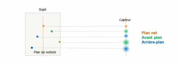

Utilisons une image pour bien appréhender ce qu’est le flou. Au soleil, il est possible d’allumer un feu de brindilles avec une loupe. Lorsqu’elle est à la bonne distance du sol, les rayons se concentrent en un même point qui devient vite incandescent. Si la loupe est plus haute ou plus basse, la chaleur est diffusée sur un cercle trop large pour provoquer l’embrasement des brindilles.
Vous avez tous un jour ou l’autre joué à Robinson Crusoé, vous allez donc facilement comprendre ce qui suit. Lorsque vous faites la mise au point, c’est un peu comme si vous bougiez la loupe.
Tous les points situés à la bonne distance sont représentés par un point net sur le capteur. Ceux qui sont trop près ou trop loin se transforment en une tache floue.
Une formule mathématique permet de calculer le diamètre théorique de la tache floue : elle s’étale d’autant plus que le point qu’elle représente est loin du plan de netteté. Nous parlons bien là d’un modèle très imparfait puisque la diffraction (fonction de la couleur de la tache), mais aussi le contraste, les aberrations, etc… sont autant de raisons pour que la réalité nous réserve quelques surprises.
Comment faire un bokeh, effet de flou d'arrière-plan
Formation du flou
On remarque sur le schéma ci-dessous que si les deux points intermédiaires n’existaient pas, la transition net/flou serait plus rapide. De l’intérêt, lorsque vous photographier une personne, de l’éloigner du mur pour noyer les détails du crépi dans le flou !

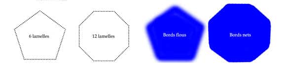

Forme du diaphragme et qualité du flou
La forme de la tache a un rôle important (mais pas forcément primordial) dans le rendu de la zone floue. Elle dépend du nombre et de la courbure des lamelles qui constituent le diaphragme.
Avec six lamelles, elle sera hexagonale. L’objectif AF-S NIKKOR 50 mm f/1.8 G en a sept et son grand frère AF-S NIKKOR 50 mm f/1.4 G deux de plus.
Le légendaire Trioplan 100 mm f/2,8 récemment réédité par Meyer-Optik propose quant à lui un diaphragme composé de quinze lamelles : la tache est pratiquement circulaire… mais ça nous met quand même la lamelle à 100 euros pièce. Cher bokeh !
A pleine ouverture, les lamelles disparaissent. Sur tous les objectifs, l’ouverture est alors circulaire. On pourrait penser que dans ces conditions, tous les bokeh se valent. Il n’en est rien. C’est en réalité toute la conception de l’objectif qui entre en ligne de compte, sa formule optique, la qualité de ses verres, du traitement de surface…

  9. Les illustrations graphiques pour 6 et 12 lamelles comportent 5 ou 8 lamelles…curieux ! Sinon, bonne explication du rendu des flous…Bravo !
