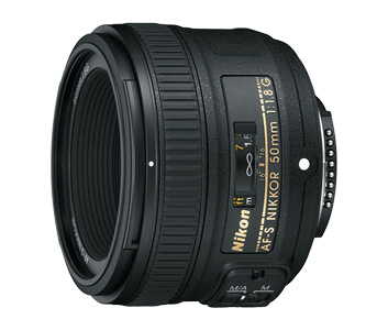

Nikon AF-S NIKKOR 50 mm f/1,8G
Nikon 50mm f/1,8 AF-S G
Cet objectif est apparu en 2011 avec une motorisation ultrasonique, AF-S donc, en remplacement du précédent modèle f/1.8 AF-D.
Son seul défaut est d’être un peu imposant face au précédent modèle, mais sa fabrication, son tarif et ses performances en font le meilleur choix chez Nikon pour un reflex.
La réactivité de l’autofocus est supérieure à celle du 50 mm f/1.4 AF-S. Le vignettage visible à f/1.8 disparaît dès f/2.8 ainsi que l’aberration chromatique. La distorsion est très limitée et fait de ce modèle un choix idéal pour le photographe amateur comme expert.
Cet objectif peut être utilisé sur un hybride Nikon avec la bague FTZ. Ce modèle existe dans une déclinaison Vintage, livrée en kit avec le Nikon Df, la formule optique étant strictement la même.
Tarif courant : 230 euros

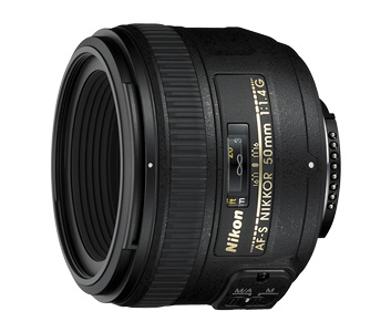

Nikon AF-S NIKKOR 50 mm f/1,4G
Nikon 50mm f/1,4 AF-S G
Le NIKKOR 50 mm f/1.4 AF-S dispose d’une motorisation ultrasonique plus lente que celle des précédents modèles, bien qu’elle soit très précise.
Le vignettage important à f/1.4 ne disparaît qu’à f/5.6 tandis que l’aberration chromatique est très discrète. La distorsion plus élevée que celle du f/1.8 se corrige aisément en post-traitement.
Proposé à un tarif deux fois supérieur au modèle f/1.8, l’écart de prix n’est pas justifié pour la plupart des usages courants, seuls les photographes en quête d’un piqué extrême et qui savent l’exploiter choisiront ce modèle face au f/1.8.
Tarif courant : 450 euros

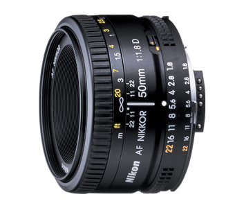

Nikon AF-D NIKKOR 50 mm f/1,8
Nikon 50mm f/1,8 AF-D
Cette version apparue à l’époque de l’argentique du 50 mm f/1.8 est encore disponible chez les revendeurs bien qu’elle marque le pas sur le 50 mm f/1.8 AF-S plus récent. Le vignettage très visible à f/1.8 impose de l’utiliser vers f/4 ou f/5.6 pour obtenir les meilleurs résultats.
Le piqué est mauvais à f/1.8, il faut atteindre f/2.8 pour retrouver des valeurs satisfaisantes. L’aberration chromatique et le vignettage sont par contre très limités, ce qui fait de ce modèle un choix satisfaisant si vous le possédez déjà. Dans le cas contraire et pour une différence de prix minime, optez plutôt pour le modèle AF-S. Autre atout qui peut vous décider, le 50 mm AF-D est plus compact que la version AF-S.
Cet objectif peut être utilisé sur un hybride Nikon avec la bague FTZ mais il perd alors l’autofocus.
Tarif courant : 150 euros

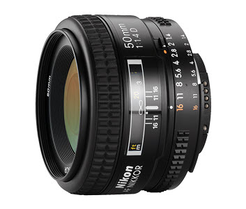

Nikon AF-D NIKKOR 50 mm f/1,4
La déclinaison AF-D du 50 mm f/1.4 Nikon date 1992, et remplace alors la version AF, de finition trop légère et qui n’avait pas une excellente réputation.
La formule optique est remaniée, la finition est améliorée, l’objectif a bien meilleure réputation. Le piqué est vraiment trop faible à f/1,4 et n’est que très bon à f/2. Il atteint des sommets au centre à f/2,8 et tout le champ dispose d’un piqué exceptionnel de f/5,6 à f/11. Le vignetage est presque invisible dès f/1,4 (0,2 IL).
L’aberration chromatique est très basse, la distorsion en barillet régulier est dans la norme des autres 50 mm f/1,4.
Tarif courant : 360 euros

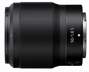

NIKKOR Z 50 mm f/1.8 S
Nikon Z 50mm f/1.8 S
Le NIKKOR Z 50 mm f/1.8 S est conçu pour la monture Nikon Z des hybrides Nikon APS-C et plein format. Sur l’APS-C, il cadre comme un 75 mm.
Comme tous les modèles de cette série NIKKOR Z, les performances sont excellentes, la qualité d’image quasi parfaite sur tout le champ (voir le test). Seul son rendu peut faire la différence, neutre comme le sont la plupart des objectifs japonais récents, à l’inverse des productions allemandes.
Cet objectif ne peut pas être utilisé sur un reflex Nikon dont la monture est trop réduite.
Tarif courant : 650 euros

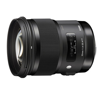

Sigma 50 mm f/1,4 DG HSM Art
Le Sigma Art propose une fort belle construction propre à cette série Art, ses performances sont excellentes avec un vignettage très réduit, une aberration chromatique très limitée aux grandes ouvertures et nulle ensuite, et une distorsion quasi nulle.
Ce Sigma Art concurrence directement le f/1.4 Nikon AF-S. Son encombrement le défavorise par contre nettement et son tarif bien supérieur à celui du Nikon est à considérer. Il est toutefois le meilleur 50 mm f/1.4 actuel pour les reflex Nikon.
Tarif courant : 720 euros

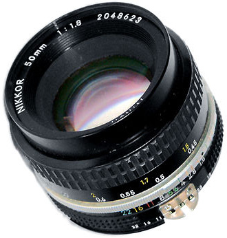

Nikon AI-S NIKKOR 50 mm f/1,8
Nikon 50 mm f/1,8 AI-S
On ne compte plus les différentes versions du 50 mm f/1.8 manuel Nikon. La déclinaison AI-S présente un vignettage visible à f/1.8 tandis qu’il disparaît vers f/5.6. L’aberration chromatique est très faible et la distorsion moyenne se corrige aisément en post-traitement. Le piqué est excellent dès f/2.8 et exceptionnel entre f/4 et f/11.
Ce modèle AI-S se trouve facilement en occasion, c’est un choix intéressant si l’absence de mise au point autofocus ne vous gène pas dans votre pratique. Dans les autres cas choisissez plutôt le modèle f/1.8 AF-S très accessible et bien plus performant.
Cet objectif peut être utilisé sur un hybride Nikon avec la bague FTZ, en savoir plus.

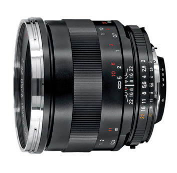

Zeiss Makro Planar T* 50 mm f/2
Ce Zeiss Macro à l’excellente construction est le seul modèle pour reflex à proposer une ouverture f/2 quand les autres sont à f/1.8. Le vignettage présent à pleine ouverture n’existe plus dès f/4 tandis que l’aberration chromatique reste excellente voire très faible aux faibles ouvertures. La distorsion nécessite toutefois une correction si le sujet photographié demande une grande précision comme c’est souvent le cas avec une optique macro.
Le piqué de cette optique manuelle est excellent dès f/2 et exceptionnel ensuite, un avantage pour la macro qui nécessite souvent l’utilisation de faibles ouvertures pour optimiser la profondeur de champ. Cette optique peut également servir de 50 mm polyvalent, seul son tarif est dissuasif particulièrement pour une optique manuelle. C’est le prix à payer pour utiliser un produit Zeiss dont le niveau de qualité reste exceptionnel.
Tarif courant : 1050 euros

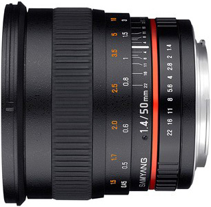

Samyang 50 mm f/1,4 AS UMC
Samyang propose des optiques manuelles très abordables, et ce 50 mm f/1.4 ne déroge pas à la règle en venant concurrencer le modèle f/1.4 AF-S Nikon. Ses performances restent toutefois en retrait par rapport au Nikon avec un vignettage important à f/1.4 mais très faible ensuite et une aberration chromatique qui impose de passer f/5.6 pour devenir correcte. La distorsion est bien visible mais se corrige aisément en post-traitement. Le piqué est faible avant f/4 et ne devient très bon qu’à partir de f/5.6.
L’absence d’autofocus et des performances moyennes font de ce Samyang 50 mm un outsider face à un modèle Nikon à mise au point autofocus et au tarif très proche désormais. Le Samyang reste toutefois un très bon choix pour les vidéastes qui apprécieront sa bague de mise au point et l’absence d’AF.
Tarif courant : 400 euros

  1. Salut, pourquoi n’évoques tu pas le 50 1,4 D ? Que j’utilise très régulièrement avec mon D600 et aussi mes F90 et F3…
  2. bonjour
    si je peux me permettre, il manquerais dans la liste le Nikon 50 mm f/1,4 AF-D

    A propos du Nikkor f/1.8 AF-D, je lis deux phrases qui me semblent contactoires « Le vignettage très visible à f/1.8  » et plus loin »..le vignettage sont par contre très limités ».
    D’autre part le vignettage est-il un problème dans la mesure où il peut aisément être réduit voire supprimé en postproduction.

  5. Propriétaire depuis quelques années d’un 50 f1.4 Nikon, je n’ai pas hésité, après lecture de nombreux articles et tests, à le remplacer par un Sigma Art. Je ne le regrette pas !
    Les seuls vrais inconvénients du Sigma 50 f1.4 Art sont son encombrement et son prix, comme dit dans l’article.

  7. Le Sigma 50 1.4 ART n’est absolument pas en
    concurrence avec le Nikon 1.4, mais avec le ZEISS Otus 55mm 1.4! Le
    rapport prix encombrement est donc en faveur de Sigma. J’ai en Sima ART 50, et
    c’est une optique incroyable. Il ne joue pas du tout dans la même cours que les
    2 Nikon!
