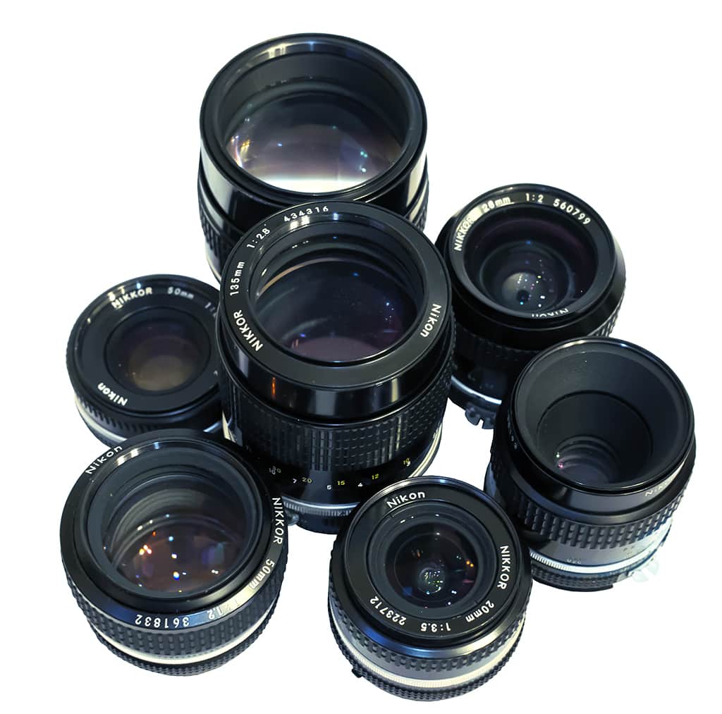

Nikon NIKKOR AI et AI-S
Quelques objectifs Nikon NIKKOR « modifiés AI », AI et AI-S

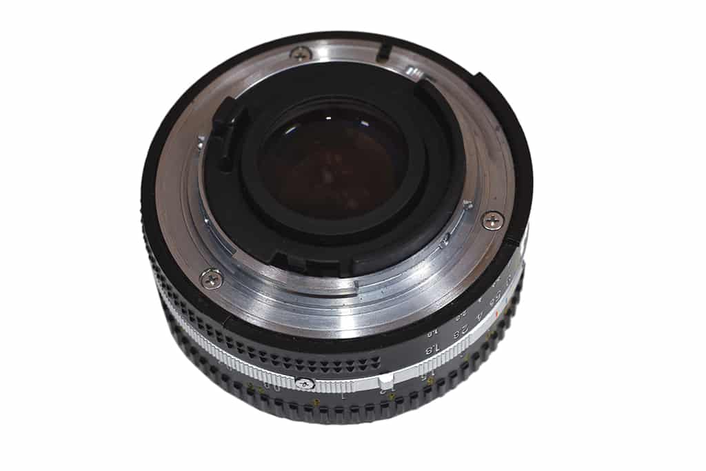

En 1982 Nikon améliore sa copie, le couplage AI cède la place au couplage AI-S. Les objectifs NIKKOR AI-S sont souvent de formule optique identique aux AI, mais bénéficient d’améliorations qui vont permettre aux boîtiers apparus peu après d’exploiter la mesure matricielle inventée par Nikon, ainsi que de nouveaux modes automatiques, les modes S et P (selon le boîtier).
Cela se traduit par l’apparition d’une « cuvette » à l’arrière de la monture, et par les ouvertures de diaphragme qui deviennent linéaires (espace identique entre chaque valeur d’ouverture, contrairement aux objectifs non-AI et AI).

Un objectif Nikon AI-S côté monture
La possibilité pour les objectifs Nikon AI-S d’être utilisés en mode P et S ne duré que le temps de quelques boîtiers argentiques … Le Nikon F4 mis à part, aucun reflex argentique autofocus ne sera capable d’exploiter les particularités des AI-S, ce qui cantonnera leur utilisation aux seuls modes A et M, et à la mesure centrale pondérée et spot.

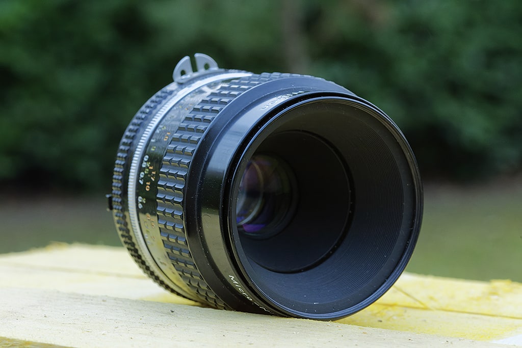

Nikon NIKKOR AI-S
Un 55/2,8 AI-S Micro NIKKOR côté face avec les fameuses « oreilles de lapin » bien visibles

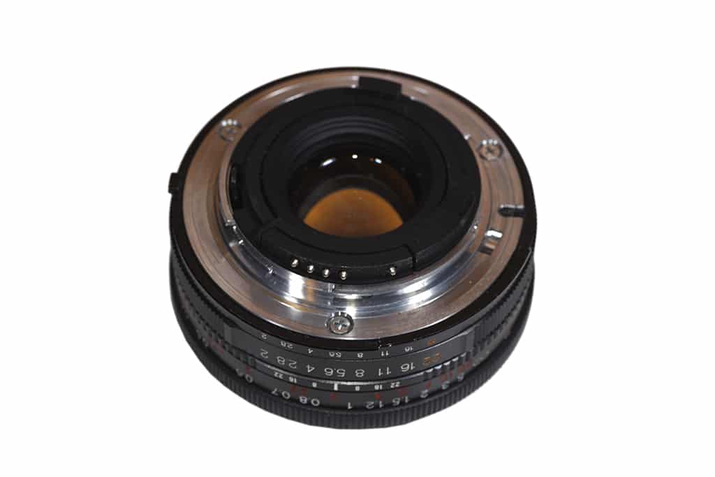

Un objectif Voigtlander de Type AI-P avec sa puce embarquée caractéristique

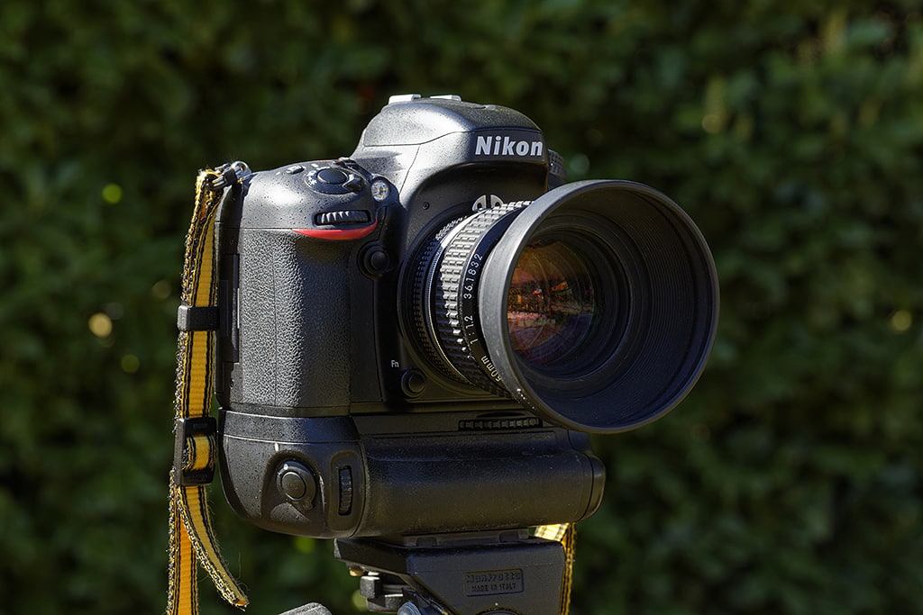

Nikon NIKKOR AI-S sur reflex Nikon numérique
Objectif Nikon NIKKOR AI-S monté sur un reflex numérique Nikon

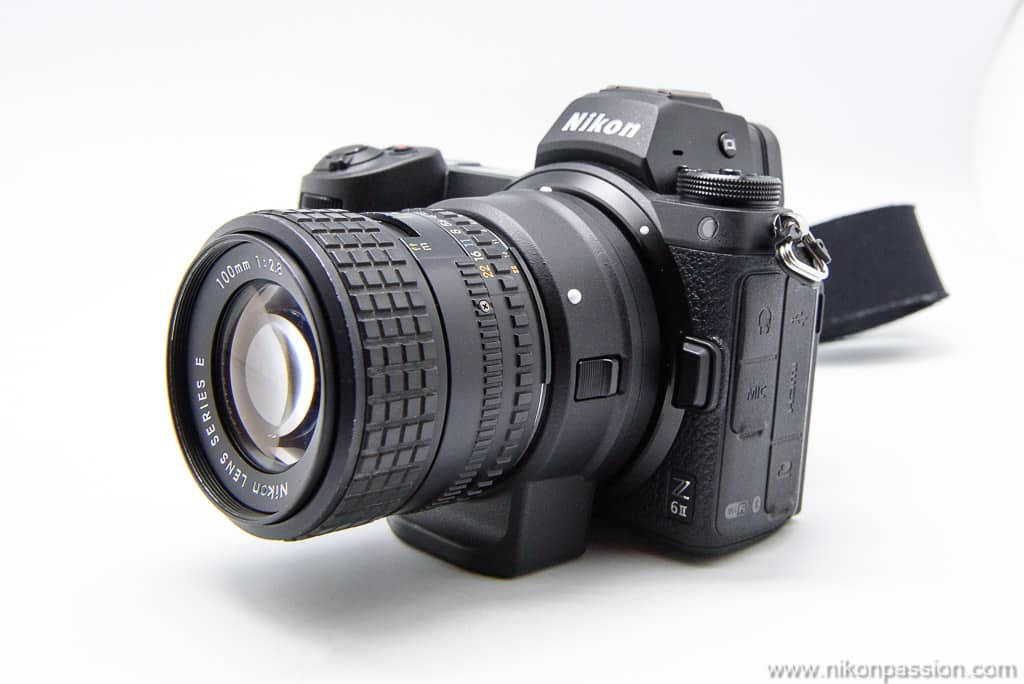

objectif Nikon NIKKOR 100 mm f/2,8 série E sur Nikon Z 6II
En effet, l’utilisation d’un objectif à mise au point manuelle sur un hybride a l’avantage d’affranchir le photographe de la problématique du grossissement du viseur évoquée plus haut. L’hybride, parce qu’il n’utilise pas un viseur optique, permet de zoomer directement dans l’image affichée dans le viseur ou bien d’utiliser le focus peaking. Et tout cela à main levée ! Vous pouvez évidemment toujours effectuer la mise au point sur l’écran arrière, avec les mêmes limites que sur un reflex dans ce cas.
Comme sur les reflex compatibles AI ou AI-S, il suffit de déclarer les caractéristiques de l’objectif utilisé dans le menu « objectifs sans CPU » pour avoir des données EXIF complètes. La mesure matricielle utilisée sera la « mesure matricielle couleur » mais pas la « mesure matricielle couleur 3D », faute de microprocesseur doté de la puce de type « D » embarqué dans l’objectif. Il en sera de même avec les objectifs de type AI-P et AF « non D », qui sont tout aussi incapables de fournir l’information de distance au boîtier.
