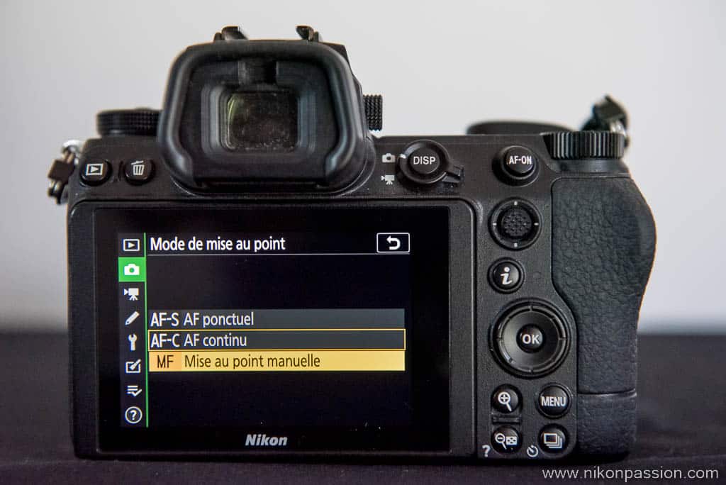

Commencez par accéder au menu photo de votre hybride Nikon Z puis sélectionnez MF Mise au point manuelle. Vous pouvez aussi choisir la mise au point manuelle via les touches désignées de votre boîtier.

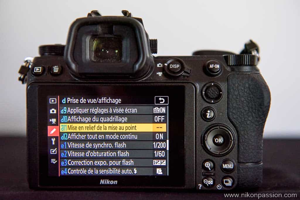

Pour accéder à la fonction de focus peaking, vous devez préalablement l’activer dans les réglages personnalisés de l’appareil.
Accédez au menu « Réglages personnalisés » puis « Prise de vue / Affichage ». Selon le modèle, vous trouverez le focus peaking sous l’appellation « Mise en relief de la mise au point », entrée d11 sur le Nikon Z 6II par exemple.

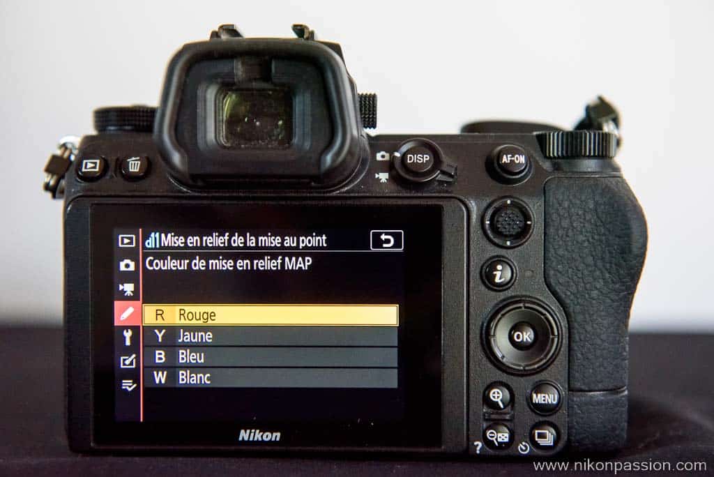

Le menu de la fonction focus peaking permet de choisir la couleur utilisée pour la mise en valeur de la zone de netteté (blanc, rouge, bleu ou autre).
La couleur de mise en relief à utiliser dépend de vos préférences personnelles, comme du type de  sujet photographié : si la couleur blanche n’est pas la plus adaptée pour les paysages enneigés, elle fait en revanche merveille dans les ambiances sombres. La couleur Rouge est celle qui convient dans la plupart des autres cas.

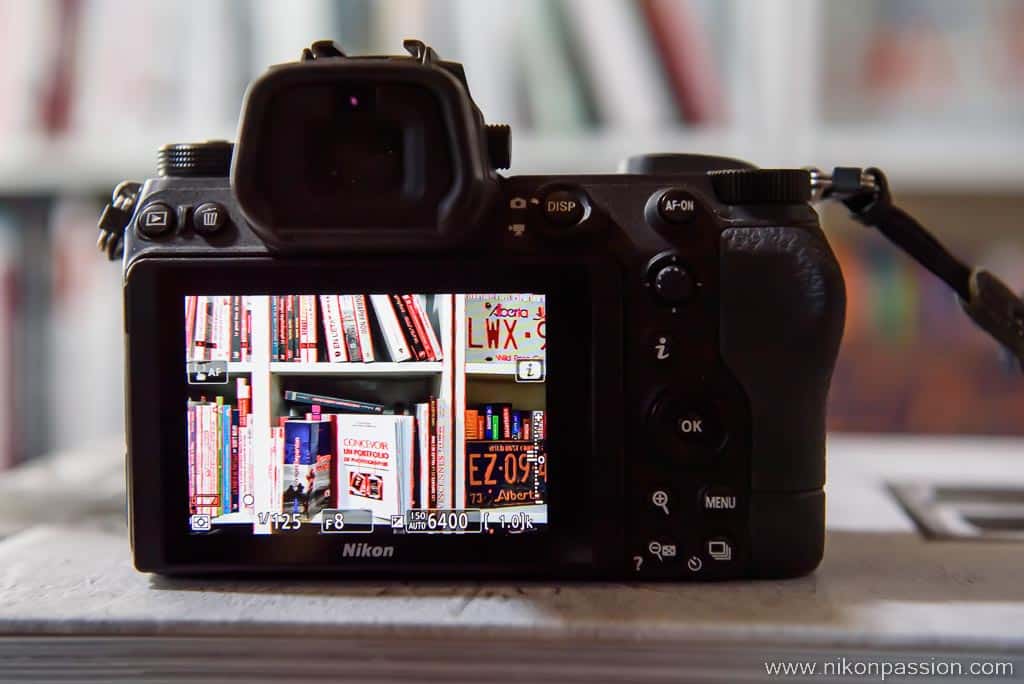

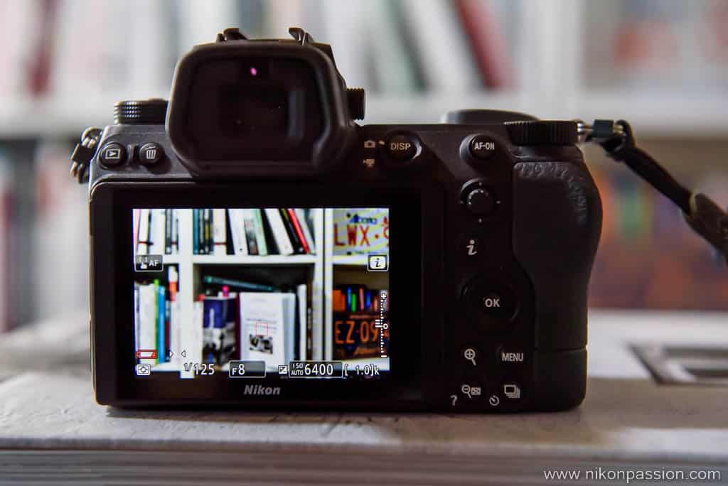

En pratique, quand le focus peaking est activé et que la mise au point n’est pas faite sur le sujet, la couleur en surbrillance ne s’affiche pas. L’illustration ci-dessous est faite sur l’écran arrière pour être plus visible, le focus peaking apparaît de la même façon dans le viseur électronique de l’hybride. Ici la couverture du livre visé est floue. Aucune couleur n’apparaît sur l’image.
Mise au point manuelle avec focus peaking
Focus peaking : image floue, aucune info visible
Dès que vous commencez à tourner la bague de mise au point, l’affichage de la couleur préalablement sélectionnée se produit lorsque vous commencez à avoir des zones vaguement nettes (quand le contraste devient suffisant discriminant).
Sur l’illustration ci-dessous, une très fine ligne rouge commence à être visible sur les tranches des livres et la couverture au centre.

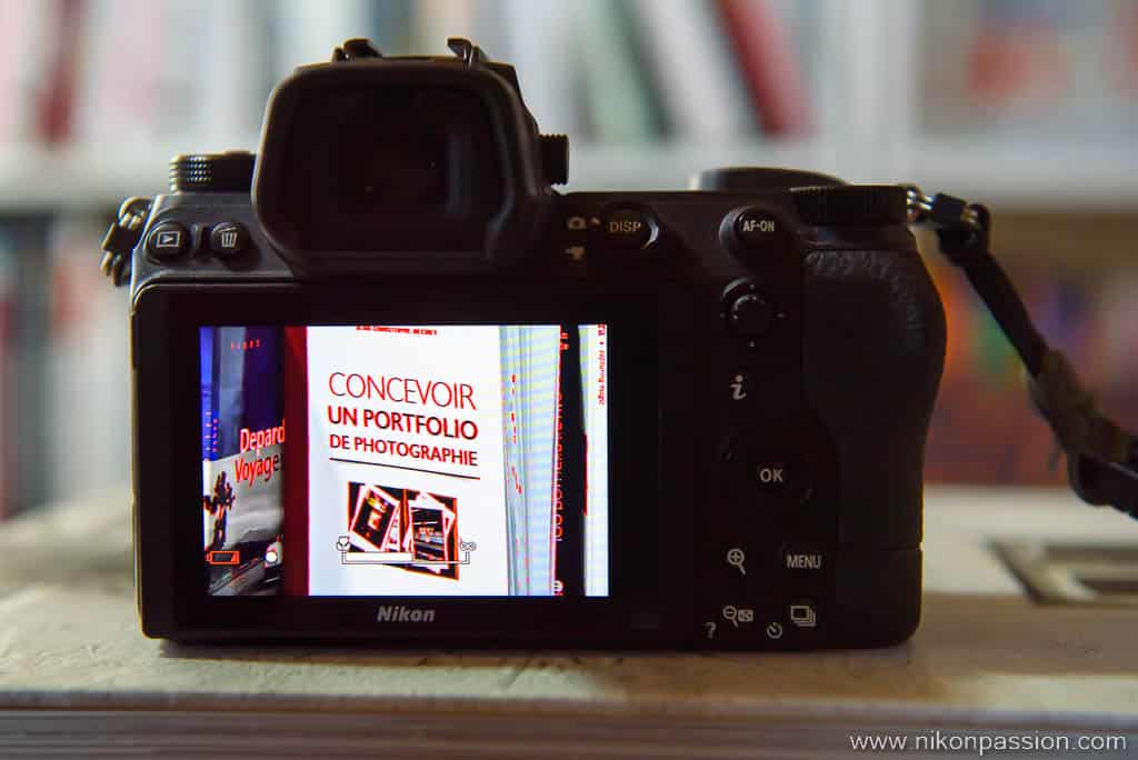

Plus vous affinez la mise au point, plus l’image, et donc la zone en surbrillance, deviennent nettes. Selon l’ouverture sélectionnée et la distance du sujet, la zone de netteté et donc la couleur en surimpression seront de taille plus ou moins importante : à très grande ouverture, la zone en surbrillance sera en toute logique plus étroite qu’avec le diaphragme fermé, rien de nouveau de ce côté-là.
Focus peaking : image nette, les lignes rouges sont évidentes sur la couverture du livre
