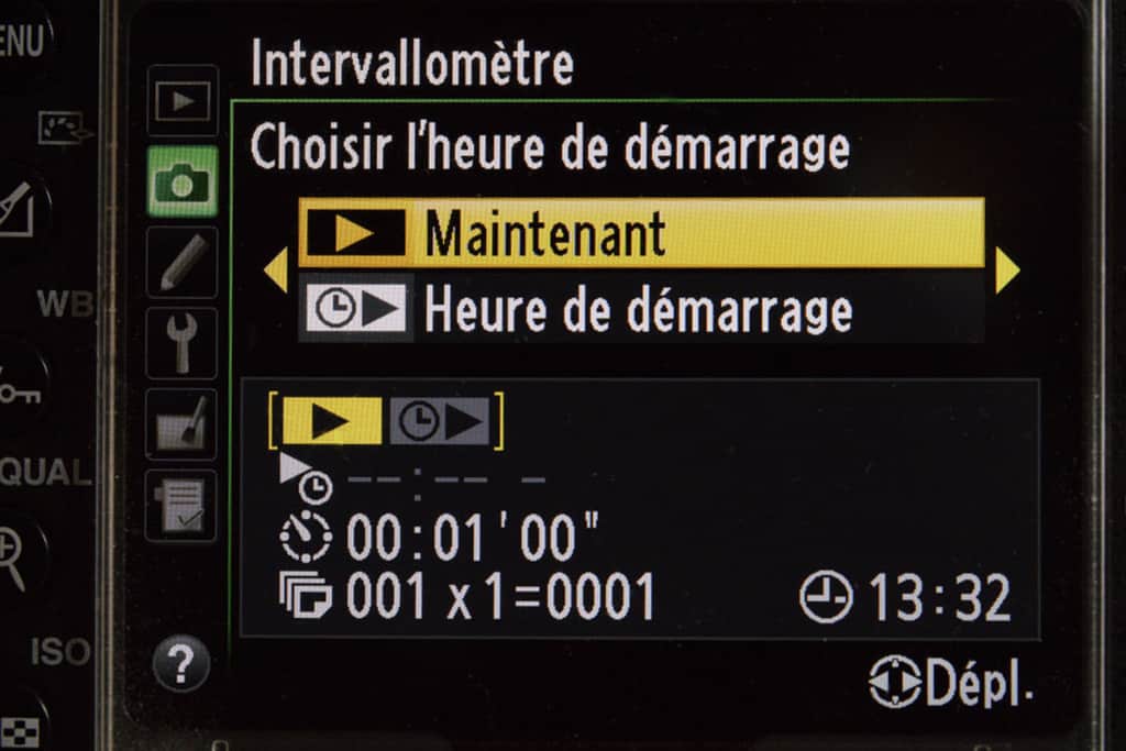

Comment régler l’intervallomètre
Tout se passe ensuite au niveau du réglage de l’intervallomètre : réglez le nombre de vues à prendre et le temps qui doit s’écouler entre chaque vue.
menu de la fonction intervallomètre d’un reflex Nikon
Réglez, de haut en bas :
- le choix de l’heure de démarrage,
- l’intervalle entre chaque vue,
- le nombre total de vues à effectuer.
Attention, ce délai doit être supérieur au temps de pose sans quoi il va manquer des images ! Pour rappel, le cinéma c’est 24 images par seconde : cela peut vous servir de base pour calculer le nombre d’images nécessaires en fonction de la durée souhaitée pour la séquence.
Exemple : si vous voulez faire un time-lapse d’une durée finale de 60 secondes en « qualité cinéma » il faut prévoir 24 images x 60 secondes = 1440 images.
