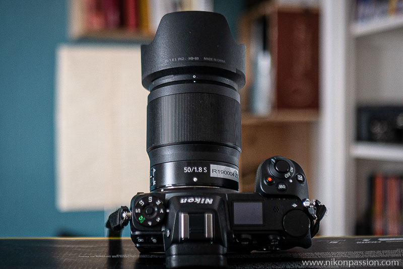

Test NIKKOR Z 50 mm : Qualité de construction
Ce qui frappe à la sortie du carton est que, pour un 50 mm f/1,8, ce NIKKOR Z 50 mm f/1,8 S est vraiment gros. Très gros : 76 mm de diamètre, 86,5 mm de long sans le pare-soleil, 415 grammes sur la balance.
À titre de comparaison, l’AF-S 50 mm f/1,8 G ne mesure que 52,5 mm de long et ne pèse que 185 grammes, et même l’AF-S Nikon 50 mm f/1,4G avec ses 54 mm de long et 280 grammes fait figure de poids plume…
En fait, en termes de gabarit, le 50 mm f/1,8 hybride est calqué sur le Nikon Z 35 mm f/1,8 S (à moins que ce ne soit l’inverse), et il y a fort à parier qu’il s’agit d’une volonté délibérée de la part de Nikon de sortir toute sa série de focales fixes ouvrant à f/1,8 avec des esthétiques et gabarits très proches. Ce qui serait carrément bien vu. L’avenir nous dira si cette hypothèse était la bonne.
Toujours est-il que, à l’instar de ses frères NIKKOR Z 35 mm f/1,8 S et NIKKOR Z 24-70 mm f/4 S, le NIKKOR Z 50 mm f/1,8 S bénéficie d’une qualité de construction sans reproche. C’est beau, c’est simple, tout est parfaitement ajusté, agréable à manipuler, et tout un tas de joints toriques à l’intérieur et à l’extérieur (au niveau de la monture) sont là pour éviter les infiltrations de poussières et d’eau. Bref, une jolie petite famille propre sur elle et sans défaut criant.

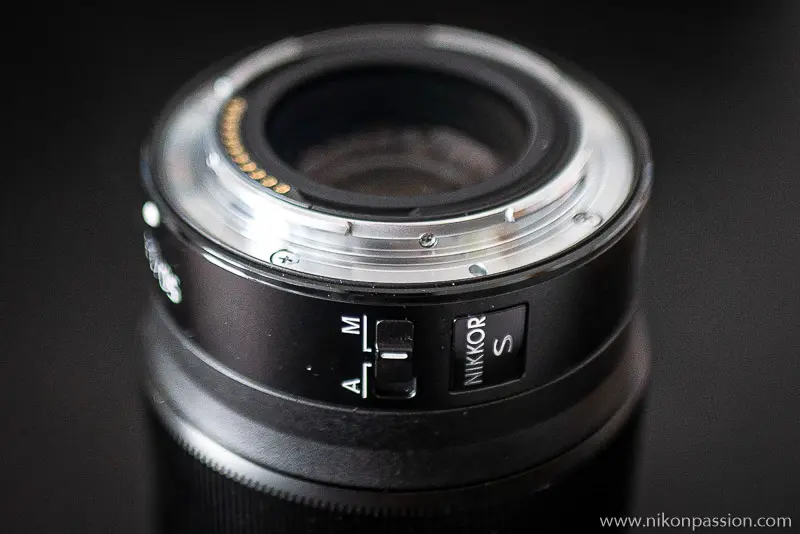

Prise en main et autofocus
Re-re-belotte : vous allez finir par connaître la chanson. Les objectifs NIKKOR Z série S sont aussi bien construits qu’ennuyeux en termes de prise en main : à part la large bague de mise au point et le commutateur AF/MF, il n’y a toujours rien à se mettre sous la dent. Ni butées à l’infini, ni butée à 40 cm (la distance minimale de mise au point), ni graduation de distance, ni petit écran de contrôle, ni bague de diaphragme, surtout pas de stabilisation… Pour le dire poliment, « c’est racé et sobre ». Pour le dire autrement « c’est chiant et pas vraiment excitant ». Nous vous avions prévenus : vous connaissez la chanson.
La mélodie change à peine en ce qui concerne l’autofocus : toujours aussi silencieux, il se montre néanmoins légèrement moins rapide et discriminant que sur le 35 mm f/1,8, la faute à la profondeur de champ plus faible, mais aussi à l’algorithme. Notons au passage que l’objectif a été essayé sur un Z6 avant la mise à jour firmware 2.0 de mi-mai, censée améliorer la précision et la rapidité de l’autofocus, donc prenez ces commentaires avec une petite pincée de sel.
Par contre, ce qui ne changera pas, c’est que la mise au point se fait toujours par déplacement des lentilles en interne, ce qui ne change pas l’aspect extérieur de l’objectif. Cela peut avoir son importance si vous utilisez des filtres polarisants ou dégradés.
