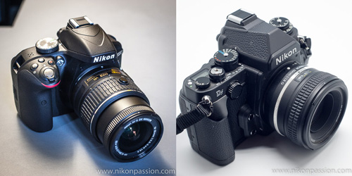

2. Le 50 mm est plus petit et léger qu’un zoom
différence entre un zoom 18-55 mm à gauche et un objectif 50 mm f/1.8 fixe à droite
Si vous avez déjà utilisé un zoom expert ouvrant à f/4 comme le 24-120 mm NIKKOR Z, vous savez que le poids de l’optique est un critère à prendre en compte. C’est pire encore avec les zooms pros ouvrant à f/2.8 ! A la fin de la journée, ça peut faire la différence.
Les zooms 18-55 mm sont moins lourds que les modèles pros mais leur poids reste supérieur à celui du 50 mm f/1.8.
De même la compacité du 50 mm joue en sa faveur. Les plus récents 50 mm ont pris de l'embonpoint en raison de l’intégration de la motorisation autofocus silencieuse mais ils restent plus compacts et légers que les zooms.
