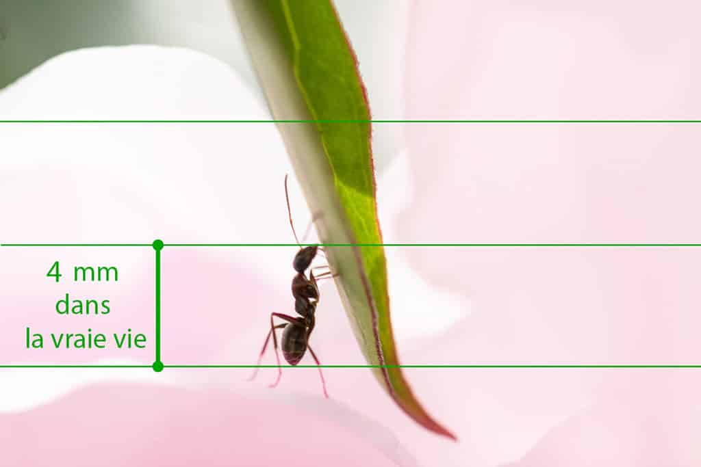

Cet exemple vaut mieux qu’un long discours :
Macrophotographie, Zou la fourmi (f/9 à 1/250 s – 105 mm macro+ bagues) photo (C) J. Croizer
Admettons que la vraie taille de cette fourmi soit de 4 mm. Elle est photographiée avec un appareil photo plein format, doté d’un capteur qui mesure 24 x 36 mm. Vous pouvez placer 4 fourmis dans la hauteur de la photo. L’image de votre fourmi sur le capteur est donc haute de 24/4 = 6 mm. Dans ce cas, le rapport de grandissement est égal à 6/4 = 1.5.
Nous sommes bien ici dans le domaine de la macro photographie … bien que la fourmi n’occupe pas tout l’espace de la photo.

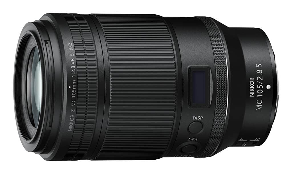

Macrophotographie, le matériel : l’objectif macro
Le terme « objectif macro » laisse à penser que vous avez en main la star incontournable de la discipline. Méfiez-vous de l’appellation macro gravée sur le fût de certains zooms : s’ils réduisent la distance de mise au point minimale par rapport à une optique plus conventionnelle, ils ne permettent en rien d’atteindre le grandissement de 1 tant convoité. Cette inscription est avant tout un argument marketing.
Sur un vrai objectif macro, le grandissement de 1 est obtenu à la distance de mise au point minimale. Ce rapport chute rapidement dès que vous devez vous reculer pour élargir le cadrage, par exemple pour photographier un papillon de grande taille. En tout état de cause, le rapport de grandissement d’un vrai objectif macro n’excède jamais 1, à l’exception notable du Canon MP-E 65 mm f/2.8 dont le grandissement atteint 5, ce qui en fait la star des pros du flocon de neige et de la saltique au regard si attachant.
Macrophotographie, NIKKOR Z MC 105 mm f/2.8 VR S
Caractéristiques de l’objectif macro
L’objectif macro est la meilleure solution pour se livrer à cette discipline, déjà parce qu’il permet nativement d’obtenir le rapport de 1, ensuite parce que son piqué est très supérieur à celui des objectifs standards.
Le piqué est la capacité de l’objectif à représenter et séparer de tous petits détails. Sur un portrait, un objectif macro distinguera chaque cil, chaque pore de la peau, alors qu’un objectif dédié portrait aura un rendu beaucoup plus doux, tout en conservant l’indispensable netteté du sujet.
Comme n’importe quelle autre optique, l’objectif macro se caractérise par sa focale. Elle a un impact sur la distance de mise au point : pour obtenir le grandissement de 1, il faut d’avantage se rapprocher de son sujet lorsque la focale est courte. Sans importance sur un modèle statique (fleur, petit objet, …), la contrainte peut devenir forte dans le domaine du vivant, où vous privilégierez les focales de 85, 90, 105 mm ou plus, ne serait-ce que pour ne pas déranger le sujet.
A cadrage identique, la focale n’a aucune incidence sur la profondeur de champ, mais plus elle est longue et plus le flou s’installe rapidement. Un tutoriel très complet a été consacré à cette notion de flou d’arrière-plan.
Une focale longue incite à utiliser un monopode pour limiter le risque de bouger. L’utilisation d’un tel accessoire peut se révéler un handicap au cadrage (impossible de mettre le boitier au ras du sol !) ou à la réactivité (essayez de suivre une libellule avec un monopode…). A chacun d’apprécier la situation et de prendre la bonne décision …
On considérait il y a encore peu qu’une focale longue facilitait l’utilisation d’un flash. Les flashes annuaires à LED rendent cette vérité moins certaine. Un sujet sur lequel nous aurons l’occasion de revenir.

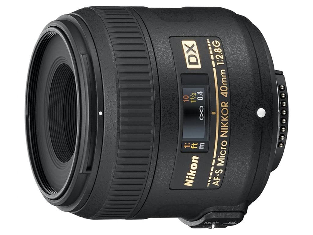

Gammes d’objectifs macro
Chaque constructeur de boîtier propose sa gamme d’objectifs macro, mais des alternatives compatibles intéressantes existent chez Tamron ou Sigma, voire Samyang, Laowa ou 7Artisans. Certaines ne conservent pas l’autofocus. Ce n’est pas un handicap en macrophotographie où la mise au point se fait généralement en mode manuel, mais cela peut limiter l’utilisation de l’objectif dans d’autres disciplines.
Chez Nikon, il existe deux objectifs dans la gamme reflex APS-C DX :
Tous les objectifs de la gamme FX sont par ailleurs utilisables sur les boitiers DX :
Macrophotographie, Nikon AF-S DX Micro NIKKOR 40 mm f/2.8
L’offre hybride est à ce jour composée de deux objectifs plein format :
La bague FTZ permet d’utiliser sur un hybride tous les objectifs macro en monture F, sans déperdition de piqué, de luminosité ou de réactivité de l’autofocus. Notez par ailleurs si vous êtes passionné d’optiques anciennes l’existence d’une bague d’adaptation pour monture M42 sur la monture Z.

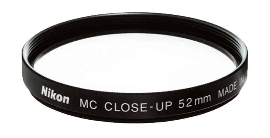

Macrophotographie, le matériel : la bonnette macro
La bonnette macro, vissée directement sur le filetage avant de l’objectif, est l’accessoire le moins cher et le plus pratique pour s’initier facilement à la macro. Elle préserve tous les automatismes et n’absorbe quasiment pas de lumière : elle affecte légèrement la transmittance de l’objectif (proportion de la lumière qui atteint le capteur, rapportée à celle qui entre dans l’objectif) mais ne modifie pas son nombre d’ouverture effectif.
Macrophotographie - Bonnette macro 52 mm
Plus la focale de l’objectif est grande et plus le rapport de reproduction obtenu est élevé. Avec les focales courtes, il est préférable de se tourner vers les bagues allonges.
La puissance d’une bonnette macro s’exprime en dioptries (mesure de la capacité de la lentille à faire plus ou moins converger les rayons lumineux). Elle indique quelle est la nouvelle distance de mise au point de l’objectif lorsqu’il est réglé sur l’infini :
  • 1 dioptrie : la mise au point pourra être faite sur un sujet à 1 mètre
  • 2 dioptries : la MAP pourra être faite à 1/2 mètre, soit 50 cm
  • 3 dioptries : la MAP pourra être faite à 1/3 mètre, soit 33 cm
Il est important de bien comprendre cette notion de distance maximale de travail pour éviter d’être perturbé lorsqu’on utilise pour la première fois une bonnette : tant que vous ne serez pas suffisamment proche de votre sujet, il restera flou. Si vous vous en approchez trop, il redeviendra flou. La distance de travail n’est que de quelques centimètres. Le cadrage de la photo est donc très contraint par le choix de la puissance de la bonnette.
Nikon a arrêté depuis des années la fabrication de sa gamme de bonnettes. On peut encore en trouver d’occasion, mais souvent à un prix élevé. Seuls subsistent deux modèles avec un filetage de 40,5 mm et 52 mm, donc non adaptés aux 105 mm F ou Z dont le diamètre de fixation du filtre est de 62 mm. Canon propose un catalogue plus large, mais il n’est pas non plus toujours adapté au diamètre des objectifs Nikon. Il existe heureusement de nombreux fabricants alternatifs (bonnette Raynox avec adaptateur, Kenko, NiSi, …)
Il convient de se méfier de certains matériels proposés à des prix plus qu’attrayants… mais qui transforment votre super objectif en un vulgaire cul de bouteille : ajouter une bonnette devant l’objectif, c’est ajouter un verre qui n’a pas été prévu à la conception de la formule optique. Sa qualité se doit d’être irréprochable. Les modèles performants sont achromatiques ou apochromatiques et multicouches. Le prix s’oublie, la qualité reste…

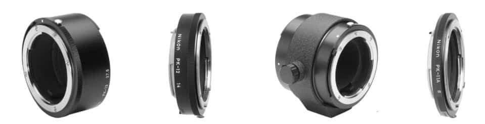

Macrophotographie, le matériel : la bague allonge
A l’instar des bonnettes, la bague allonge (également appelée tube allonge) permet d’accessoiriser un objectif, qu’il soit macro ou non, afin d’en augmenter le grandissement nominal. C’est un simple cylindre, dépourvu de lentilles. Il ne dégrade donc pas les performances de l’objectif. Préférentiellement en métal, la bague allonge s’intercale entre le boîtier et l’objectif. Son utilisation est logiquement réservée aux reflex et aux hybrides.
Macrophotographie - Bagues Nikon PK-13, PK-12, PN-11, PK-11 A
Les modèles les moins chers ne conservent pas les automatismes, ce qui n’est pas gênant en macro. Voyez-y l’occasion d’utiliser à bon escient le mode manuel de votre boitier, que ce soit pour la mise au point ou l’exposition !
La combinaison de plusieurs bagues permet de faire varier le rapport de grandissement… mais attention : plus il augmente et plus la perte de luminosité est importante (le nombre d’ouverture effectif diminue).
Les kits alternatifs les plus répandus (Kenko, Meike …) sont composés de deux ou trois bagues de différentes épaisseurs, donnant accès à de multiples combinaisons. Il existe également des bagues hélicoïdales (Savage, …) qui autorisent une augmentation progressive et continue du rapport de grandissement. Nikon commercialise 4 bagues :
  • PK 11a : épaisseur de 8 mm
  • PK 12: 14 mm
  • PK 13: 27,5 mm
  • PN 11: 52,5 mm
Si l’absence de lentille élimine toute déformation et aberration optique, il faut rester conscient que réduire la distance de mise au point engendre des déformations (liées à la perspective) bien plus importantes que lorsqu’on fait un portrait serré au grand angle. Le sujet n’est pas montré de manière naturelle.
Par ailleurs, la profondeur de champ diminue drastiquement : elle est au mieux de l’ordre de quelques millimètres ! Ce dernier constat est également vrai pour tous les matériels contribuant à augmenter le grandissement.

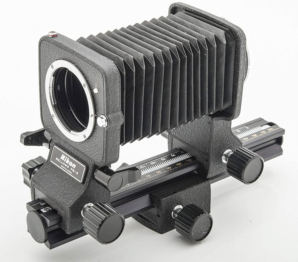

Le matériel : le soufflet

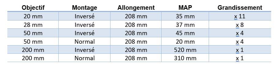

Les rapports de grandissement obtenus avec les accessoires précédents sont discontinus, à l’exception de la bague hélicoïdale qui permet une variation progressive, mais sur une échelle relativement réduite. Le soufflet est la seule alternative pour modifier graduellement le tirage d’un objectif sur une plage importante de grandissement.
Macrophotographie - Soufflet Nikon PB-6
Soufflet Nikon PB-6
Très modulable, le soufflet n’altère en rien les qualités intrinsèques de l’objectif, même aux plus forts grandissements. Il devient en revanche rapidement très consommateur de lumière (réduction croissante du nombre d’ouverture effectif), nécessitant souvent l’utilisation d’éclairages additionnels (flashs ou lampes de studio). La mise au point doit être faite à pleine ouverture.
On trouve à très bas prix des soufflets compatibles Nikon. Ils manquent de robustesse. Un bon soufflet reste un accessoire cher. Relativement fragile, encombrant et lourd (1 kg), il est en général utilisé avec un pied et en studio, pour des sujets immobiles.
Nikon a fabriqué différents soufflets macro au fil du temps, la version PB-6 est un dispositif à crémaillère à placer entre le boîtier et l’objectif (focale de 20 à 200 mm). Comme les bagues macro, il est destiné à réduire la distance de mise au point, avec l’avantage de pouvoir être allongé ou raccourci à volonté (de 48 à 208 mm).
Plus la focale est courte et plus le rapport de grandissement est important pour une même distance de mise au point. Le tableau ci-dessous est un extrait de la notice du soufflet PB-6 :
Macrophotographie - Exemple de grandissements obtenus avec un soufflet macro

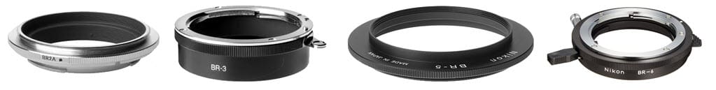

Macrophotographie, le matériel : la bague de conversion
Vous aurez remarqué dans le précédent tableau la notion « d’objectif inversé » qui, pour une même distance de mise au point, permet d’obtenir un grandissement plus important. Aussi étrange que cela puisse paraitre, il s’agit bien d’utiliser l’objectif à l’envers, sur le soufflet ou directement sur le boitier.
Le montage s’effectue à l’aide d’une simple bague de conversion qui se visse comme un filtre sur le devant de l’objectif, convertissant la monture filetée en baïonnette. Chez Nikon, on ne trouve ces bagues que pour les diamètres de 52 et 62 mm, mais elles existent dans une gamme plus large chez les accessoiristes tiers.
Macrophotographie - Les bagues de conversion et compléments macro Nikon
La bague de conversion permet d’obtenir un grandissement de 1 avec un 50 mm standard, l’occasion de s’initier à la macrophotographie à peu de frais. Attention toutefois, l’exposition de la partie arrière de l’objectif nécessite d’être très soigneux en extérieur.
Tous les automatismes sont bien évidemment perdus. L’objectif doit posséder une bague permettant de contrôler l’ouverture. Ce n’est pas le cas des objectifs « G » chez Nikon. Par ailleurs, l’utilisation inversée de la formule optique peut conduire à des images manquant de contraste, ce qui se corrige facilement en post traitement.
La bague Nikon BR-2A permet le montage inversé d’un objectif dont le diamètre du filtre est égal à 52 mm. La baïonnette se trouve alors à l’extérieur. Si on veut y fixer un filtre ou un flash annulaire, il faut utiliser en complément la bague BR-3 qui reconvertit la baïonnette en un filetage de 52 mm.
La bague Nikon BR-6 effectue également la conversion baïonnette/filetage 52 mm lorsque l’objectif est inversé avec la bague BR-2A. Elle autorise de surcroit la présélection du diaphragme à l’aide du déclencheur double.
La bague Nikon BR-5 utilisée en complément de la bague BR-2A permet d’inverser les objectifs dont le diamètre de filtre est égal à 62 mm.

      • Avec un objectif inversé, je pensais à des grandissement de 2:1 ou 3:1, pour un grandissement de 1:1 mon 105mm est là.

    En complément, je conseille le 28mm F/2.8 AIS monté inversé qui autorise un rapport jusqu’à x8.
    L’ emploi des 20 et 24mm en inversé est beaucoup plus compliqué car le sujet se trouve tellement proche de l’arrière de l’objectif qu’il faut mieux alors, à mon avis, utiliser des objectifs pour microscope 5, 10 ou 20 montés sur le soufflet Mais ce n’est plus déjà de la macro…

    J’ai un Z6 et une bague pour inverser un objectif Z : existe-t-il à votre connaissance une bague à placer à l’extrémité devenue extérieure de l’objectif , qui transformerait la baillonnette Z mâle en filetage pour y fixer un banal filtre protecteur ?

    Il répond à beaucoup de mes questions, venant d’acheter le 105 macro Z.
    Du coup j’ai appris que dans le 99.99% des cas je ferai de la proxy 😊 sauf les rares fois où je serai au mm près à la distance la plus courte possible.
    Toute belle journée.

    Le gros problème avec les soufflets et bagues allonge, c’est qu’il n’y a pas de bague de diaphragme sur les nouveaux objectifs.
    J’ai des bagues et un soufflet Nikon qui sont inutilisables avec mon AFS 105 2.8 macro.
    Cordialement.
    SB
    • La seule solution est soit de racheter des bagues compatibles, soit de mettre un petit bout de scotch sur l’ergot d’ouverture de l’objectif (en faisant attention à ne rien abimer), pour l’immobiliser à l’ouverture voulue.
      • Bonsoir 🙂
        Mettre le 105mm macro moderne sur un soufflet n’apporte pas grand chose par rapport au risque de l’abimer…
        Cela permet de passer du rapport:1 à x1.5 environ et à rapprocher l’objectif du sujet.
        Je pense que le plus intéressant pour utiliser son soufflet est d’acheter en occasion, pas cher, un vieux 50mm ais qui permet d’obtenir un rapport x3.5 en normal et x5 en inversé
        ou encore un 28mm ais qui monté inversé permet de voisinner les x9.
        Pour info j’utilise un ancien 105mm F/4 bellows, sans bague de mise au point monté sur un PB4 pour un rapport:1 et surtout mon 60mm macro qui possède une bague de diaphragme et monté avec une BR6 & une BR2A me permet en montage direct sur ce soufflet d’utiliser tous les diaphragmes pour un rapport de rapport d’aggrandissement d’environ x4.
        Après avec ces rapports de grossiment, il faut de toutes façons envisager le focus stacking pour bénéficier d’une plage de netteté suffisante, sauf pour de la reproduction plane, bien entendu 🙂
