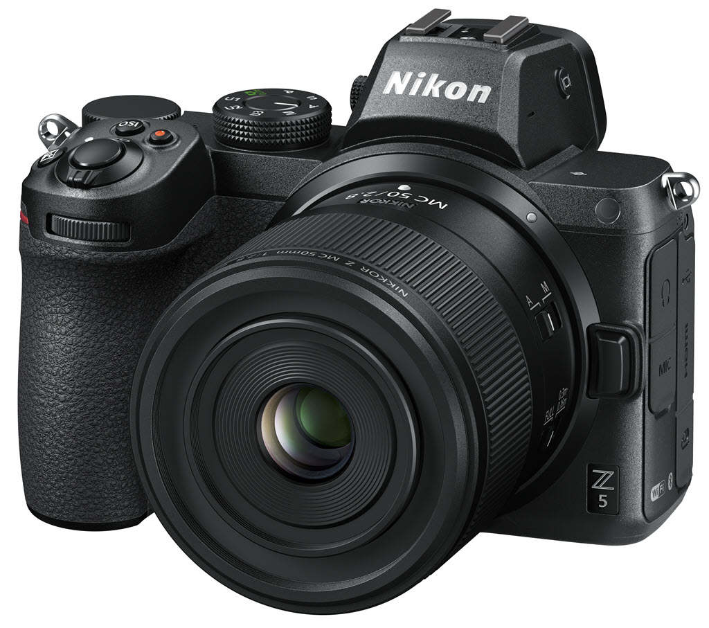

Le nouveau NIKKOR Z MC 50 mm f/2.8 vient combler les attentes des amoureux de macro, mais pas uniquement. Avec un encombrement réduit et un poids plume (pour une optique NIKKOR Z) de 260 gr, il vous rendra bien des services en photo de rue, au quotidien, en se glissant dans votre sac photo de façon très discrète. Monté sur un Nikon Z APS-C tel que le Nikon Z 50, il deviendra un petit téléobjectif idéal pour le portrait.
Avec une focale de 50 mm, le NIKKOR Z MC 50 mm f/2.8 vous permet de photographier en gros plan les fleurs, insectes et détails de votre environnement sans vous imposer un recul trop important. Utilisez-le en macro grandeur nature avec son rapport 1:1. La distance de mise au point minimale de 16 cm vous aidera à cadrer serré.
Nikon a doté son NIKKOR Z MC 50 mm f/2.8 de repères visuels sur le fût pour vous indiquer le rapport d’agrandissement en macro, 1:4, 1:2 ou 1:1 (taille réelle).

Nikon a profité de cette annonce pour introduire de façon officielle l’arrivée prochaine des NIKKOR Z 28 mm et 40 mm (annonce de développement). En attendant l’arrivée de ces deux modèles, ce NIKKOR Z MC 50 mm f/2.8 pourrait bien constituer une alternative plus crédible encore puisqu’il propose à la fois une grande compacité, un poids plume et des capacités natives en macro. De là à dire qu’il est la focale standard sur un Nikon Z, il y a un pas que je ne franchirai pas mais réfléchissez à deux fois avant de lorgner sur un autre modèle.
Un 50 mm macro c’est la possibilité de faire de belles photos nature en plan rapproché, de photographier les insectes, de faire de la photo culinaire, un ensemble de possibilités que ne permet pas un 50 mm plus classique. C’est aussi la possibilité de faire du portrait avec un petit téléobjectif cadrant comme un 75 mm sur un Nikon Z APS-C.
Dimensions et poids font de ce NIKKOR Z MC 50 mm f/2.8 un objectif idéal avec les Nikon Z APS-C comme le Nikon Z 50. Il intéressera aussi les utilisateurs du Nikon Z 5 désireux de se procurer un petit 50 mm. Reste un tarif public de 729 euros à sa sortie qui peut l’handicaper, je l’ajusterais volontiers à un tarif inférieur d’une bonne centaine d’euros.

le NIKKOR Z MC 50 mm f/2.8 sur Nikon Z 5
