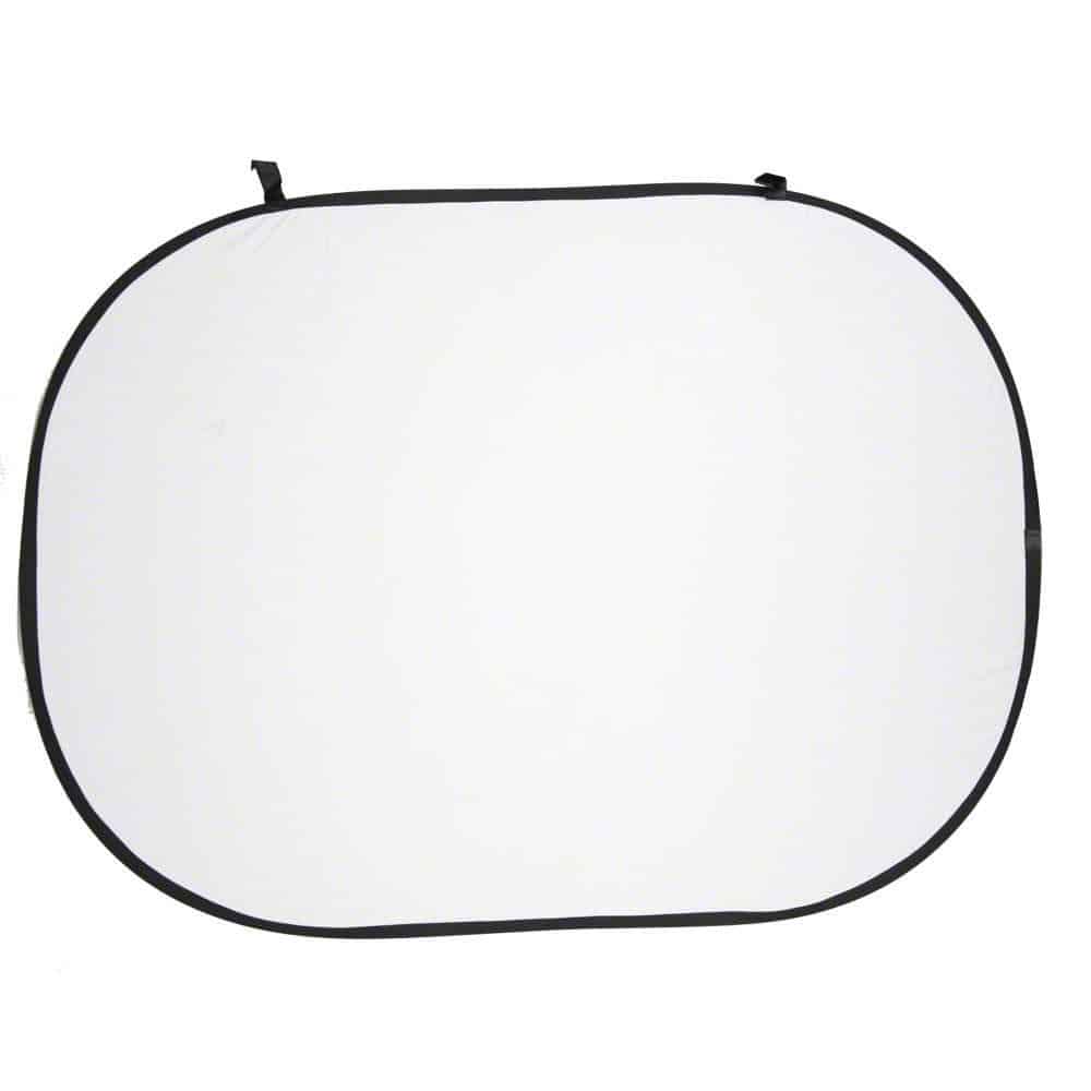

Le diffuseur
La lumière naturelle peut être adoucie en l’interceptant à l’aide d’un diffuseur.
Diffuseur de lumière pour macro photo
Diffuseur de lumière (par exemple 150×200)
Le diffuseur est un panneau translucide qui s’intercale entre la source de lumière et le sujet. Il laisse passer la lumière tout en l’adoucissant. Les ombres sont moins dures, les contrastes moins violents, l’éclairage plus équilibré.
Un simple papier calque peut faire l’affaire en intérieur. A l’extérieur, préférez un rectangle de plastique rigide, tel qu’on en trouve dans les magasins de bricolage, ou un diffuseur en tissus (image ci-dessus) qui aura l’avantage d’être pliable, donc moins encombrant.
Quel que soit le matériau choisi, il faut veiller à ce que sa couleur soit neutre afin de ne pas dénaturer la température de couleur de la source d’éclairage.
Le sujet étant de petite taille en photo macro, il suffit de planter un piquet à proximité et d’y fixer le diffuseur avec un bras flexible à pinces, pour peaufiner vos réglages sans avoir à le tenir. Vous l’aurez compris, le diffuseur s’utilise sur des sujets immobiles !

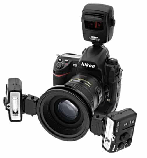

Kit flash macro Nikon R1C1
Kit Flash Nikon R1C1
Bien que déjà ancien, le kit Nikon R1C1 reste une excellente solution d’éclairage pour la macrophotographie. Il associe deux flashs Nikon SB-R200 (Nombre guide 10 à 100 ISO) à l’aide d’une bague qui permet de les fixer à l’avant de l’objectif. Il est possible de moduler la lumière en inclinant plus ou moins la tête des deux flashs, raccordés par ailleurs au système de mesure i-TTL de l’appareil photo à l’aide du contrôleur SU-800.
Le système est séduisant, mais il convient de préparer le montage à l’avance et de le porter ainsi monté, sous peine de rater la macro du siècle. L’ensemble est par ailleurs onéreux. Comptez plus de 600 euros si vous n’avez pas la chance d’en trouver un sur le marché de l’occasion, où il reste par ailleurs rare… et donc surcoté !

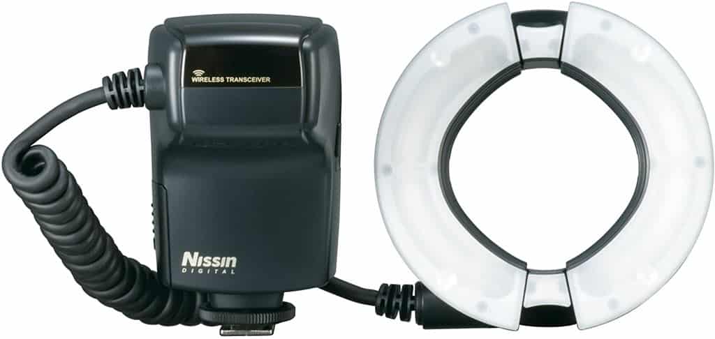

Le flash Nissin MF18 ci-dessous (Nombre guide 16 à 100 ISO) est un excellent compromis. Compatible E-TTL/E-TTL2 en version Canon, i-TTL en version Nikon, il fonctionne également en synchronisation à haute vitesse. Vous trouverez, selon la marque de votre matériel, des solutions encore moins onéreuses.

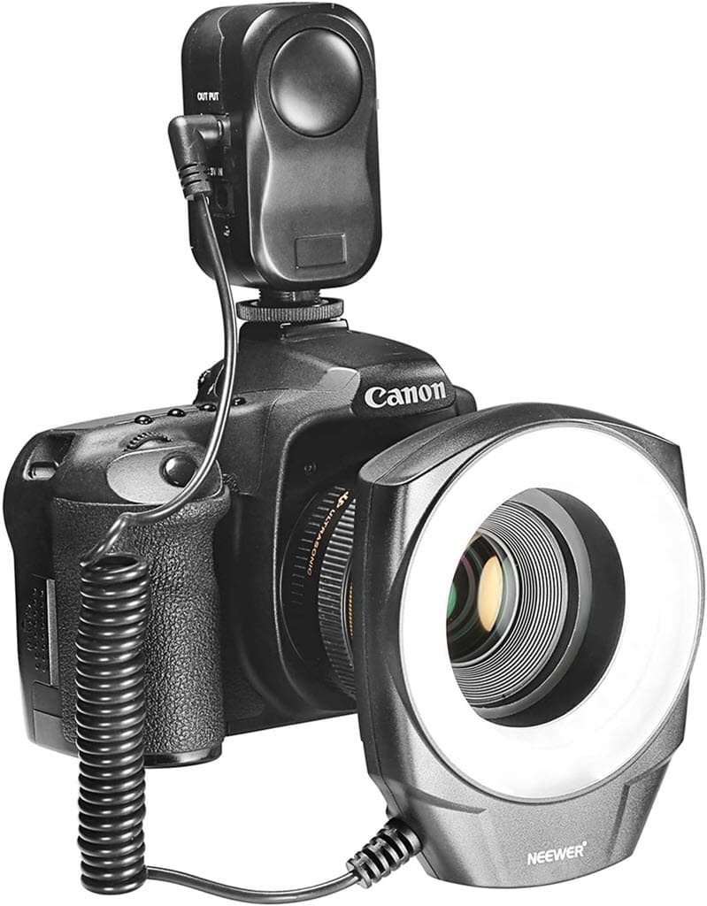

Pour gérer exposition et lumière en macro, vous pouvez utiliser un flash annulaire en version LED. Si vous ne vous sentez pas l’âme bricoleuse pour fabriquer le vôtre, sachez qu’il en existe de nombreux modèles à des prix compétitifs. La température de couleur des LED doit être équilibrée avec la lumière du jour afin d’éviter les dérives colorimétriques.
Le flash à LED cumule l’avantage de consommer peu avec celui de fournir un éclairage en lumière continue. Vous pouvez donc régler très précisément la puissance et la répartition gauche/droite de la lumière en contrôlant en temps réel l’impact de vos ajustements sur l’éclairement du sujet ainsi que sur la densité des ombres projetées. L’histogramme prend bien évidemment en compte cet apport de lumière.
Flash Annulaire Macro LED Neewer
Les flashs à LED d’entrée de gamme sont entièrement manuels. Il en existe également des versions TTL. Dans tous les cas, il faut vérifier que l’accessoire convoité est compatible avec la griffe porte flash.
