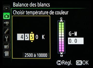

Pourquoi sélectionner vous même une température de couleur ? C’est par exemple utile avec les éclairages de studio, dont la température de couleur est parfaitement maîtrisée : 5 500 K pour un éclairage type lumière du jour. Il suffit d’introduire cette valeur dans le menu Balance des Blancs pour être certain d’avoir un rendu colorimétrique fidèle. De nombreux boîtiers permettent même d’anticiper une éventuelle dérive sur l’axe vert/magenta.
Photos jaunes : température de couleur et balance des blancs
Tutoriel Photos jaunes : Sélection de la température de couleur

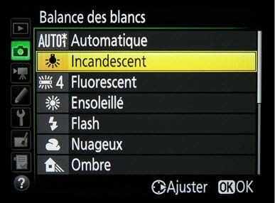

Les choses se gâtent en extérieur. Il est en effet alors impossible d’avoir une idée précise de la température de couleur, si ce n’est en investissant dans un thermocolorimètre, accessoire très utilisé dans les studios de cinéma, mais beaucoup trop cher pour l’usage qu’en aurait un photographe amateur.
Les trois choix possibles dans les menus se résument généralement à soleil/ombre et nuageux. Essayez-les pour voir comment varient les couleurs de votre photo.
La balance des blancs manuelle, option que vous découvrirez dans le guide de votre appareil, est une méthode qui permet d’obtenir un rendu colorimétrique fidèle. La calibration du boitier à l’aide d’une charte spécifique va dans le même sens. Ces méthodes sont fiables mais pénalisent le photographe à la recherche de spontanéité.

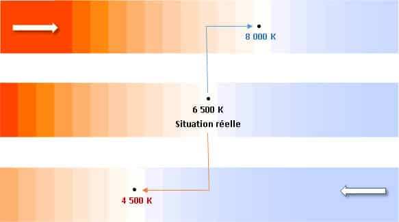

Aujourd’hui par exemple, vous vous sentez d’humeur joueuse. Vous avez décidé de faire une bonne blague à votre appareil en lui indiquant une fausse température de couleur. Le blanc est à 6 500 K ? Vous lui faites croire qu’il est à 8 000 K. Que va-t-il se passer ?
Tout le spectre va se décaler vers la droite afin de respecter la nouvelle consigne (partie haute du schéma ci-dessous). Vous avez décidé de fixer une valeur plus chaude que la réalité (donc une ambiance plus bleutée) ? L’appareil corrigera cet excès fictif en rajoutant du rouge ! La photo affichera donc une dominante chaude. Une bonne aubaine pour amplifier l’ambiance de vos couchers de soleil ou pour réchauffer un portrait !
Décalage de la température de couleur
A l’inverse, si vous avez indiqué une température de couleur plus basse (4 500 K au lieu de 6 500 K sur la partie inférieure du schéma), donc une ambiance plus chaude que la réalité, le spectre se décalera vers la gauche : l’automatisme ajoutera le bleu supposé être nécessaire pour assurer la neutralité de l’image. Elle se retrouvera refroidie.
Sur la photo ci-dessous, la température de couleur a volontairement été baissée à 4200 K au lieu de 5 600 K afin de renforcer la teinte bleutée du ciel au crépuscule.

Synthèse
Il n’est pas exclu qu’à la lecture du précédent paragraphe, vous ayez été pris d’un léger mal de tête. Les couleurs se mélangent : si j’ajoute du rouge, l’appareil me renvoie du bleu… et vice-versa… pas évident tout cela !
Il est possible de synthétiser la règle de manière simple :
  • pour réchauffer l’ambiance, il suffit d’augmenter la température de couleur au-dessus de sa valeur réelle,
  • pour obtenir des teintes froides, vous devez descendre la température de couleur.
C’est finalement très logique !

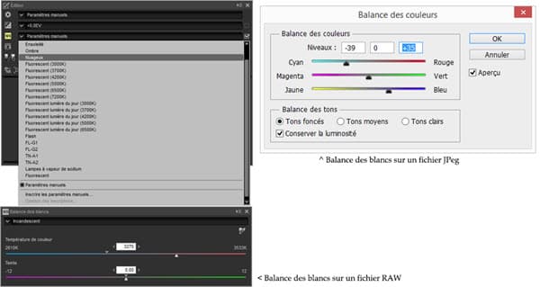

Post traitement
Il n’est pas rare de s’apercevoir a posteriori que la balance des blancs faite sur une photo est incorrecte : étourderie (le réglage est resté positionné sur celui qui avait été fignolé lors de la précédente séance de prises de vue) ou mauvaise mesure de l’automatisme dans une ambiance lumineuse composite : la photo est trop bleue ou trop rouge, trop verte ou trop magenta.
Si la prise de vue a été faite au format RAW, la correction sera très rapide. Il suffira d’éditer le fichier à l’aide du logiciel de dématriçage fourni avec l’appareil (Nikon NX Studio pour les appareils Nikon) et d’indiquer la valeur correcte de la température de couleur. L’image JPG sera reconstruite avec ce nouveau réglage. La photo retrouvera ses teintes naturelles, quitte à effectuer la manipulation localement et en plusieurs fois en présence d’éclairages hétérogènes.
Si la prise de vue a été faite au format JPG, la manipulation risque d’être un peu plus compliquée. En observant les deux copies d’écran ci-dessous, on s’aperçoit immédiatement que le langage utilisé n’est pas le même. Pour traiter le format RAW, on parle le langage du photographe : température de couleur, nuages, …. Sur le JPG, on utilise les mots du coloriste : tons, couleurs…
Correction de la balance des blancs
Pour corriger la balance des blancs sur un fichier JPG, nous devons donc endosser de nouveaux habits qui nous emmènent bien loin de la prise de vue.
Le premier réflexe serait de désaturer la couleur dominante : la photo est trop bleue ? J’enlève du bleu ! C’est alors la saturation globale de l’image qui va en pâtir. Il est préférable de renforcer la couleur complémentaire, ajouter du jaune pour diminuer le bleu, du rouge pour diminuer le cyan, etc… C’est sur ce principe qu’est conçue la fenêtre de correction de la balance des blancs.

  3. Bonjour Alain, vous avez bien résumé la double vie de la température de couleur : plus elle est élevée et plus la couleur correspondante est froide. Selon que l’on parle de la température ou de la couleur, la même action a donc un résultat opposé. S’il n’y a qu’une chose à retenir dans cet article, c’est le paragraphe « synthèse ». Il vous permet d’agir sur vos images de manière très intuitive.
  4. Je ne comprends rien a votre explication, vous dites un valeur plus chaude en montant…et dans l autre cas vous dites une valeur plus chaude en descendant…a n y rien comprendre.
    • Il me semble qu’il a juste une coquille, qui introduit le doute du coup 🙂
      « Tout le spectre va se décaler vers la droite afin de respecter la nouvelle consigne (partie haute du schéma ci-dessous). Vous avez décidé de fixer une valeur plus chaude (=> non, FROIDE) que la réalité (donc une ambiance plus bleutée) ? L’appareil corrigera cet excès fictif en rajoutant du rouge !  »
      Pour résumer, se souvenir que notre réglage en K fixe la valeur du blanc ( ce qui va apparaître blanc dans l’image)
      Si l’on fixe une valeur trop élevée ( par ex 8.000, bleue, froide), alors l’ensemble va paraître plus jaune, chaud.
      Si l’on fixe une valeur trop basse ( par ex 3500, jaune, chaud), alors l’ensemble va paraître plus bleu, froid.
      Les schémas sont justes et, à mon avis, c’est LE bon moyen visuel de mémoriser comment ne pas se tromper dans les réglages.
      Merci et bravo
      • Merci pour ce retour. La phrase peut en effet paraître ambiguë. Valeur plus chaude est ici en terme de température puisqu’on est en train de jouer sur le réglage du K. (10 000 K > 8 000 K). Il serait plus compréhensible d’écrire Vous avez décidé de fixer une valeur plus élevée. Jean Christophe, si tu nous lis…

            … température de couleur plus basse (4 500 K au lieu de 6 500 K sur la partie inférieure du schéma), donc une ambiance plus chaude …
    • A Alain :
      Il faut juste raisonner avec cette question : « à quelle température est le point blanc ? »
      C’est ce que fait LR : il nous laisse mettre le curseur où l’on veut, comme on le fait sur notre boitier. Et c’est la même logique :
      Si le point blanc est très haut (8.000 par ex), l’image va être bcp plus jaune.
      C’est l’histoire des piquets et des intervalles : on ne compte pas la température de l’image, on compte où est le point blanc.
