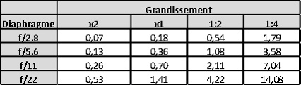

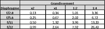

Profondeur de champ et rapport de grandissement
Certains ne manqueront pas d’être étonnés en constatant que la focale n’intervient pas dans le calcul de la profondeur de champ. Rassurez-vous, elle est bien présente, mais cachée dans le grandissement, comme expliqué dans le tutoriel sur le rapport de grandissement. Les deux tableaux suivants résument la profondeur de champ pour un capteur APS-C et pour un capteur plein format, en fonction du diaphragme et du grandissement  :
Profondeur de champ sur un APS-C (mm)
Profondeur de champ sur un plein format (mm)
Profondeur de champ et cercle de confusion
Nouvel étonnement pour les plus observateurs d’entre vous : dans les précédents tableaux, pour un diaphragme et un grandissement donnés, la profondeur de champ s’avère être plus importante sur un plein format que sur un APS-C … Il faut se souvenir que le grandissement qualifie la taille de l’image sur le capteur.
Comment gérer la profondeur de champ en photo rapprochée et macro
Un sujet occupant toute la hauteur d’un capteur APS-C (15,4 mm) tiendra dans seulement un peu plus de 60% de celle d’un plein format (24 mm). Pour retrouver la mise en plage plein cadre sur son boîtier plein format, le photographe devra se rapprocher du sujet, jusqu’à atteindre un grossissement supérieur à 1.5, faisant chuter la profondeur de champ en dessous de celle obtenue avec l’APS-C. La morale est sauve :
lorsque l’on parle profondeur de champ, il faut toujours raisonner à cadrage constant, c’est-à-dire à photo identique.

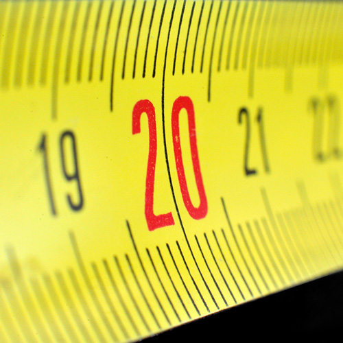

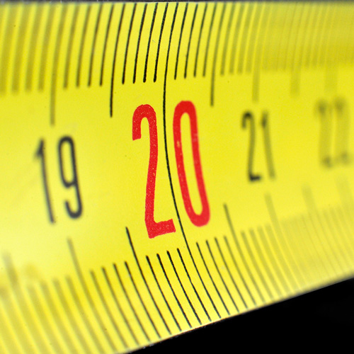

Pour en avoir le cœur net, nous avons testé en situation, d’une part un 50 mm inversé sur un plein format, de l’autre le même objectif monté avec des bagues allonge (36+20mm).
Pour que le test soit valide, nous devons réaliser les deux photos avec le même cadrage, donc avec le même rapport de grandissement. Nous avons cherché les distances de mise au point permettant d’avoir un grandissement de 1 :1. Elles sont identiques dans les deux cas : 17,5 cm.
La distance de travail (distance séparant le sujet de la lentille frontale) est de 9 centimètres avec le 50 mm inversé. Elle tombe à seulement 4 cm avec les bagues.
Une fois déterminée la distance de mise au point, l’angle de la prise de vue a été modifié afin de mettre en évidence la profondeur de champ :
Bagues (f/22)
Objectif inversé (f/22)
A f/22, la profondeur de champ théorique est de 2,6 mm. Le plan de visée n’étant pas parallèle au sujet, les graduations apparaissent nettes sur 5 à 6 mm, soit une profondeur de champ de 2,5 à 3 mm pour un angle de 30 degrés. A ce rapport de grandissement, on n’observe pas de réelle différence entre les deux configurations. CQFD !
