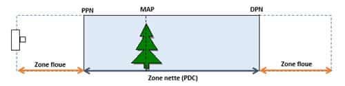

Tout commence par la mise au point (MAP). Elle définit un plan unique sur lequel la netteté est maximale. Dès que l’on s’éloigne de ce plan, l’appareil photo transforme chaque point de la scène source en une tache floue de plus en plus large.
Notre œil a fort heureusement une certaine tolérance qui fait que lorsque nous regardons une photo, nous continuons de voir net ce qui est déjà un peu dilué. Nous reconstituons un volume qui commence au premier plan net (PPN), passe par la mise au point et se termine sur le dernier plan net (DPN). C’est la profondeur de champ (PDC), telle qu’elle est traditionnellement calculée par les photographes depuis qu’ils s’intéressent à cette question.

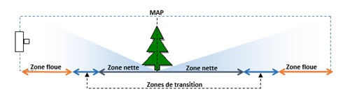

Les trois niveaux d’exigence précédemment détaillés pointent du doigt l’imprécision qu’il peut y avoir dans la définition de l’intervalle où la photo n’est plus vraiment nette, mais où elle n’est pas encore tout à fait floue. La frontière entre ces deux zones n’est pas un plan, mais un continuum dont l’étendue permet de mettre en valeur plus ou moins facilement le sujet.
Plus la zone de transition est importante et plus le sujet se fond dans l’arrière-plan. En contrepartie, la perte de netteté étant moins rapide, la profondeur de champ ressentie augmente.
La notion de premier et dernier plan net est trop abrupte pour être en phase avec la lecture sensorielle que nous avons d’une photographie. La bande nette ne devrait pas être tranchée par un rectangle, mais suggérée par l’évolution du diamètre de la tache floue, comme illustré sur le schéma ci-dessous.

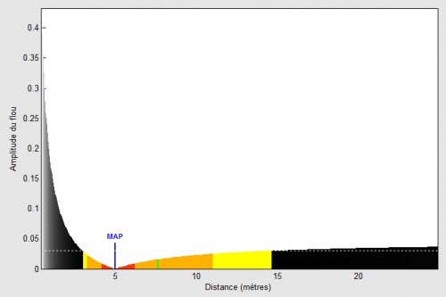

Exemple : Modèle pour une focale de 50 mm
Sur le plan de mise au point, le diamètre de la tache floue est nul. Elle est représentée par un dégradé de plus en plus clair, à mesure que l’on s’approche de la limite où le flou est acquis. Rien n’empêche de conserver sur cette représentation la limite liée au cercle de confusion, tel que chacun peut le définir en fonction de ses propres exigences, et surtout de ce qu’il compte faire de ses photos : publication sur le web, tirages format carte postale ou agrandissements.
Voici ce que donnerait un tel modèle pour un objectif de focale 50 mm monté sur un capteur plein format, avec une mise au point à 5 mètres et un diaphragme fermé à f/11 :
Calcul de la profondeur de champ en fonction de la focale
La zone jaune indique la profondeur de champ définie sur les critères du photographe argentique. Elle est surchargée en orange par celle utilisée par le physiologiste. La profondeur de champ calculée par le pixel peeper (celui qui détaille une image à la loupe …) est tracée en rouge. La verticale verte représente l’hyperfocale dans la première hypothèse.
Au-dessus d’un diamètre qui correspond au centième de la diagonale du capteur, la représentation de la tache floue n’a plus d’intérêt pour caractériser la profondeur de champ. On considère en effet qu’une fois passé ce seuil, le sujet se distingue nettement de l’arrière-plan. Il détermine le point haut sur l’axe vertical.
Avec ces réglages, on constate que la dimension de la tache floue augmente très rapidement vers le premier plan, alors qu’elle dépasse à peine le seuil du cercle de confusion lorsqu’on se dirige vers l’arrière-plan. Rien d’étonnant à cela : à f/11 et pour une mise au point proche de l’hyperfocale, il est impossible de détacher le sujet du fond.

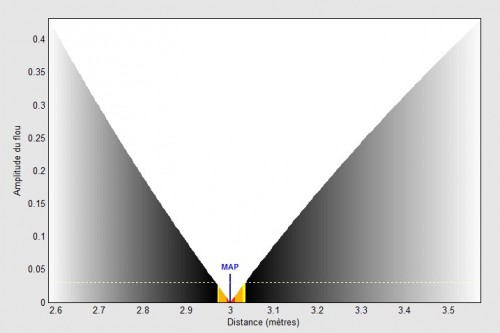

A 3 mètres du sujet avec une focale de 190 mm, la profondeur de champ théorique sur un plein format est réduite à 6 cm. La profondeur de champ ressentie est plus importante. Dès lors que l’œil et la bouche sont nets, l’exigence de netteté devient en effet moindre sur les autres éléments du visage. De l’importance de soigner sa mise au point !
Le sujet se détache de l’avant et de l’arrière-plan. La zone de transition commence 40 cm devant la mise au point. Elle se termine 60 cm derrière elle.

Le même cadrage aurait été obtenu avec un APS-C à 4,5 mètres du sujet, pour une profondeur de champ de 10 cm. La largeur des zones de transition aurait alors augmenté de plus de moitié. Le sujet se serait moins bien détaché des autres personnes présentes sur la photo.

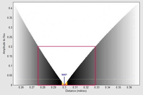

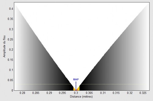

A 30 cm du sujet, une macrophotographie au 105 mm présente une profondeur de champ minimaliste : pour une ouverture de f/2,8 sur un plein format, elle n’est que de 0,9 mm. Elle monte à 5,1 mm à f/16. La tentation est grande de fermer au maximum le diaphragme lorsque la lumière est suffisante, même s’il est clair que le gain de netteté théorique restera marginal.
Goutte - Macro (C) Jacques Croizer
Goutte –105 mm, f/7,1 – Photo (C) Jacques Croizer
La zone de transition n’est que de 2 cm à f/2.8. Elle passe à 12 cm à f/16. Largement de quoi gâcher un beau bokeh si un élément perturbant vient se placer juste derrière le sujet !
Profondeur de champ en macro
MAP 30 cm – f/16
MAP 30 cm – f/7,1
Sur la photo de la goutte, le choix a été fait de conserver la partie la plus sombre de la zone de transition calculée à f/16. Elle correspond à une ouverture de f/7,1 pour une profondeur de champ de 2,3 mm et une zone de transition de 50 mm.
