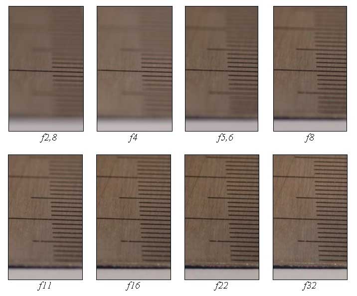

En macrophotographie, la profondeur de champ est extrêmement faible, c’est à la fois un avantage et un inconvénient.
L’avantage : on peut dissimuler les fonds disgracieux, mettre en valeur le sujet, le faire ressortir et créer une ambiance.
L’inconvénient : si on prend un objectif macro de focale 50, 60 ou 105 mm, au rapport 1/1, à un diaphragme de f 16, la PDC sera inférieure à 2 mm. Avec une bague ou un soufflet, ce même objectif réglé à un rapport 2/1 toujours à f 16, offrira une PDC bien inférieure à 1 mm.
La profondeur de champ diminue avec le grossissement. Il est préférable de travailler à des ouvertures de f 11 ou f 16. On peut pousser à f 32, mais il y a alors une diminution de qualité et un risque de diffraction.

La profondeur de champ dépend de la valeur du diaphragme (f) de l’objectif, de la focale de l’objectif et de la distance de MAP :
  • plus la valeur f est grande, plus la PDC est grande et inversement
  • plus la focale est élevée, plus la zone de PDC est courte
  • plus le sujet est proche, plus la PDC est faible
Au rapport 1/1, la PDC est de quelques millimètres.

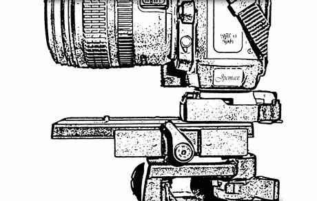

Avec l’utilisation d’un mono pied c’est encore possible, avec un trépied ça se complique. Pour remédier à ce problème du trépied, il faut intercaler entre le pied et le boîtier un rail de mise au point qui permet de faire avancer ou reculer le boîtier. J’ai opté pour un plateau coulissant Manfrotto (357), qui permet un déplacement de 8 cm, et j’affine la mise au point avec la bague de l’objectif. Si on travaille au soufflet, l’option est intégrée à cet accessoire (18 cm de mouvement).
guide pratique de macro photographie
Montage d’un boîtier sur le plateau coulissant
Pour avoir une bonne netteté, il faut que la vitesse soit élevée ; si les conditions ne le permettent pas, il faut absolument déclencher à distance. Le moindre mouvement est décuplé et le flou est garanti.

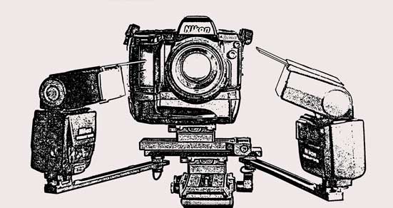

La méthode la plus simple pour apporter de la lumière est l’utilisation du flash « cobra ». Son nombre guide (NG) doit être compris entre 35 et 40. Il est préférable de le seconder par un autre flash (son NG peut être inférieur). Positionnés de chaque coté, au-dessus ou en dessous du sujet, ils apporteront la lumière manquante. Il est préférable d’utiliser un flash TTL, qui vous évitera ainsi trop de calculs, car il prend en compte la mesure de l’éclair par l’objectif, quel que soit le tirage que vous avez apporté.
Exemple de montage : un boîtier, un objectif macro (avec bagues allonges ou soufflet ou inverseur ou bonnettes), un plateau coulissant (rail de mise au point), support flash avec ses extensions, 2 flashs « cobra » avec déflecteurs et diffuseurs. Il faut ajouter un système de déclenchement à distance et, dans certain cas, un viseur d’angle.
Si vous n’avez qu’un seul flash, en le positionnant sur le coté vous aller créer d’un coté un bon éclairage et de l’autre une ombre importante. Pour remédier à cet inconvénient, placez un réflecteur à l’opposé (monté sur un bras en lieu et place du second flash).

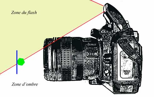

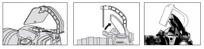

Il est possible de réaliser une photo avec le flash intégré des boîtiers en ajoutant un diffuseur. Il n’y a pas de problème si la distance entre le sujet et la lentille frontale de l’objectif est assez grande. Sinon la moitié de la photo (dans le meilleur des cas) sera éclairée et sur l’autre moitié il y aura l’ombre portée de l’objectif. Le même phénomène est observé avec un flash « cobra » monté sur le sabot.
