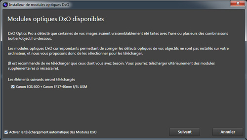

Chaque combinaison boîtier/objectif possède un ensemble de corrections dédiées. C’est dans les modules optiques DxO que sont stockés les paramètres de ces corrections. Lorsque vous ouvrez une photo dans le logiciel, une fenêtre s’ouvre et vous propose de télécharger gratuitement le module correspondant à votre matériel : près de 19 000 combinaisons boîtier/objectif sont aujourd’hui disponibles.
Fenêtre de téléchargement de module Optics Pro

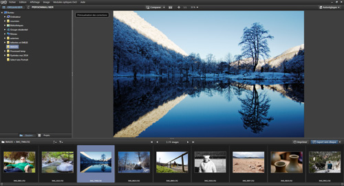

DxO Optics Pro a une interface simple d’utilisation. Deux onglets vous guident : Organiser vous permet de naviguer dans vos dossiers pour rechercher les images à traiter.
Onglet ‘Organiser’ de DxO Optics Pro 9
Sur la gauche, l’explorateur de sources vous permet de parcourir vos dossiers, et l’explorateur d’images en bas de la fenêtre affiche les images contenues dans le dossier sélectionné. Sélectionnez le dossier d’images sur lequel vous souhaitez travailler et passez à l’onglet suivant.

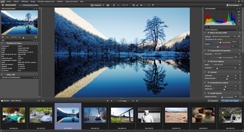

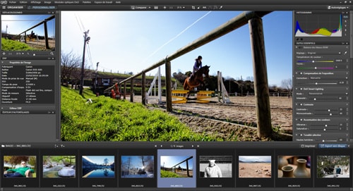

Le second onglet Personnaliser vous permet d’apporter les corrections à vos images grâce à de nombreuses palettes.
Onglet ‘Personnaliser’ de DxO Optics Pro 9
A gauche de la fenêtre principale vous retrouvez toutes les palettes d’information, à droite celles dédiées aux corrections.
Rappelez-vous que par défaut, le logiciel applique l’autoréglage « DxO Standard », qui comporte déjà un ensemble de corrections de base, adaptées à votre image. Vous pouvez bien sûr désactiver cette option dans les préférences, mais cet autoréglage constitue un excellent point de départ. Nous vous recommandons donc de travailler à partir de l’autoréglage par défaut et d’affiner les réglages manuellement à votre guise par la suite.

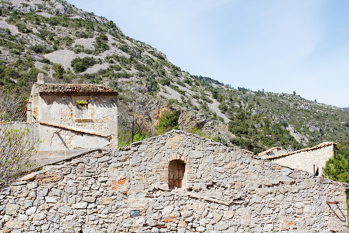

Correction du piqué : cette photo est riche en détails fins notamment sur les murs de pierre. Grâce à la palette Netteté de l’optique, nous avons récupéré de nombreux détails en améliorant le piqué de l’objectif.

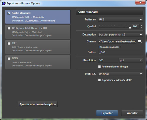

Lorsque vous êtes satisfait du résultat, vous pouvez exporter votre image pour générer l’image corrigée (car le fichier d’origine n’est en aucun cas modifié). Pour cela, cliquez sur le bouton Export vers disque situé en bas à droite de la fenêtre. Une nouvelle fenêtre s’ouvre où vous pourrez choisir les options de sortie (format, dossier de destination, redimensionnement, profil ICC, etc.).
Fenêtre d’export vers disque de DxO Optics Pro 9
Notez que vous avez également la possibilité d’exporter votre image vers les réseaux sociaux (Flickr et Facebook) ou vers un autre logiciel de traitement d’images comme Lightroom ou Photoshop. Vous pouvez également imprimer vos photos directement depuis DxO Optics Pro grâce à un module d’impression très complet.
