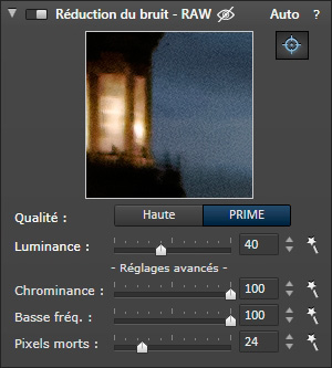

Cette correction de bruit peut se faire de manière totalement automatique, en activant la palette Réduction du bruit :
Tutoriel DxO : Comment supprimer le bruit numérique d’une photo avec DxO Optics Pro
Avec DxO Optics Pro, lorsque vous ouvrez une image, un ensemble de réglages est appliqué automatiquement. Ce choix tient compte des paramètres de prise de vue (ouverture, focale, vitesse, sensibilité) et du matériel utilisé (boîtier et objectif). Ainsi, vous êtes sûr de partir d’une base de travail optimale. C’est la philosophie du logiciel. Mais libre à vous de revoir manuellement les corrections apportées à votre image. Pour cela, il vous suffit de jouer avec les différents curseurs.

Comment ajuster la correction de bruit
La réduction de bruit proposée par DxO Optics Pro en mode automatique peut ne pas satisfaire tout le monde. En effet, certains pourront trouver que l’image est trop lissée. C’est pourquoi vous avez accès aux curseurs de réglage de chaque composante du bruit. Pour moins lisser l’image, vous allez simplement diminuer la valeur du curseur Luminance. Par défaut il est réglé à 40 ; diminuez à 20.
Luminance à 40 :

La valeur du curseur Chrominance est par défaut à 100 pour supprimer au maximum les pixels colorés, introduits par la montée en ISO du capteur. Si vous diminuez cette valeur à 50, alors les pixels disgracieux refont leur apparition.
