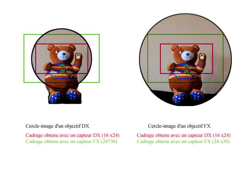

Le schéma ci-dessous montre la couverture des cercles images pour un objectif DX et pour un objectif FX. Cliquez sur l’illustration pour la voir en plus grand.
cercle image d’un objectif DX et d’un objectif FX

4- Objectif DX sur boîtier FX

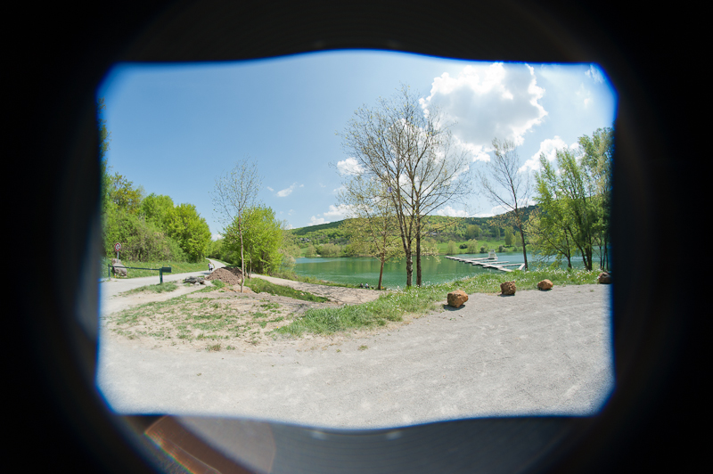

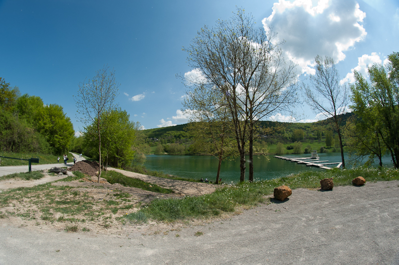

Ce cas de figure pose problème : les objectifs conçus pour le format DX ne sont pas prévus pour couvrir le grand capteur FX. Leur formule optique ne permet pas de prendre en compte l’intégralité du champ offert par le capteur plein format.
photo faite avec un objectif DX (Samyang 8mm) sur boîtier FX (Nikon D700)
Le cercle image est conçu pour le 16 x 24, il projette une image de diamètre 29 mm (diagonale de 16 x 24), trop petite pour le capteur 24 x 36. Le seul moyen de récupérer une image rectangulaire est de ne garder que le centre de l’image, soit un rectangle 16 x 24 mm inscrit au centre de l’image circulaire.
Pour obtenir le même cadrage que dans le cas numéro 1, il faut un objectif de focale plus courte, d’un rapport 1.5. Mais comme tous les pixels du capteur 24 x 36 ne sont pas utilisés, le recadrage va diminuer le nombre de pixels utiles d’un rapport 1.5 x 1.5 = 2.25. Le DX 35 mm va former une image cadrée comme celle d’un 50 mm sur capteur 24 x 36. Un capteur 24 Mp ne fournira qu’une image de définition 10 Mp.
Avec les boîtiers riches en pixels comme le Nikon D850 ou le Nikon Z 7, le recadrage DX qu’impose ce couplage est plus facilement envisageable puisqu’il reste 20 Mp en mode DX.
même photo faite avec un objectif DX (Samyang 8 mm) sur boîtier FX (Nikon D700) en mode recadrage DX auto
viseur d’un Nikon FX en mode recadrage DX : les bords de l’image sont grisés car non pris en compte

Particularités des objectifs DX
Les objectifs DX sont conçus pour projeter un cercle image qui recouvre tout juste le rectangle 16 x 24 mm du capteur APS-C. Les « autres » objectifs (F/AI/AIs/AF/AF-D tous FX) sont conçus pour projeter une image qui recouvre le rectangle 24 x 36 mm du capteur FX. En conséquence, les objectifs DX peuvent être construits avec des dimensions globales plus faibles, ce qui est plus pratique … et moins coûteux.
Lorsque les fabricants ont sorti les appareils numériques au format de capteurs plus petit que le FX 24 x 36, et afin de ne pas perturber les photographes venant du FX, on a pris pour habitude de garder la focale équivalente au FX comme référence pour exprimer les angles de champs.
Tant que les boîtiers numériques n’étaient que des compacts avec des objectifs fixes, cela arrangeait tout le monde. Seulement, marché oblige, on a conçu des boîtiers reflex numériques (DX) qui peuvent utiliser des optiques faites pour des capteurs FX plus grands. Il était donc impossible d’indiquer une « focale corrigée » sur les objectifs pour indiquer l’angle de champ, d’où tous ces facteurs de correction.

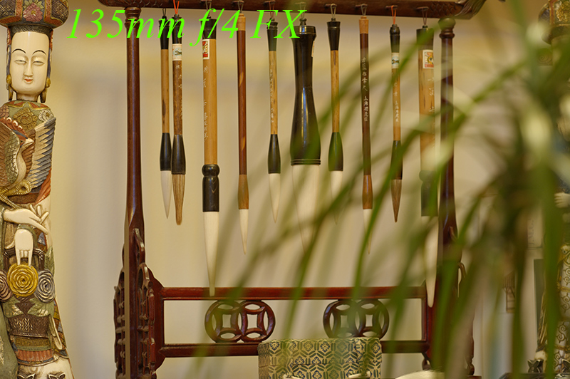

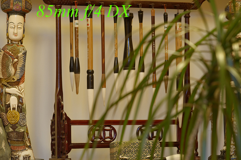

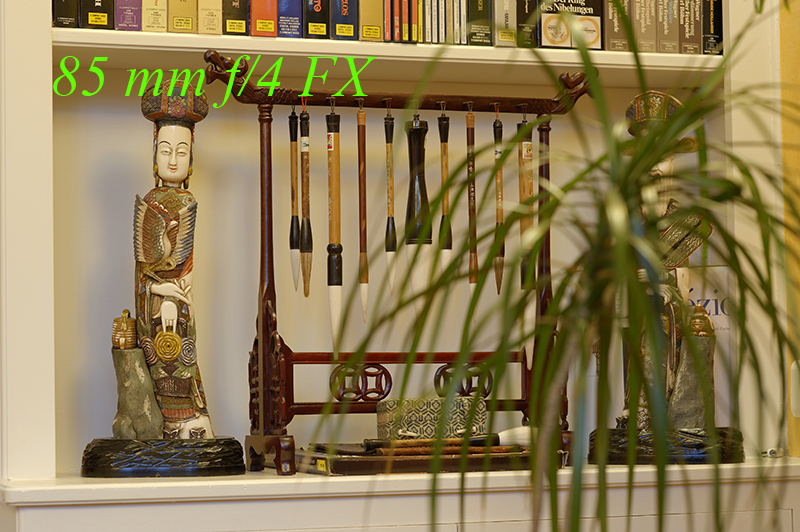

L’image 1 est obtenue avec un 85 mm sur capteur FX.
L’image 2 avec le même 85 mm sur DX, toutes choses égales par ailleurs (appareil au même endroit, même ouverture f/4, mise au point au même endroit).
L’image 3 avec un 135 mm (proche de 85 mm x 1.5 = 128 mm) sur FX, toutes choses égales par ailleurs. Les deux objectifs utilisés sont FX – un 85 mm f/1.4 AFD et un 135 mm f/2.0 AF DC.
Il est clair que cadre et perspectives des images 2 et 3 sont absolument identiques. Observez attentivement les positions des feuilles au premier plan par rapport au décor du second plan. En revanche, la profondeur de champ de l’image 3 est plus faible : les feuilles du premier plan sont plus floues.

C’est écrit dans l’article, point 4. Compatible mais aucun intérêt, surtout sur un D800.

Sur un D810 ce n’est vraiment pas une bonne idée de monter un objectif DX. Mieux vaut passer au D500 dans ce cas.

Les deux phrases ci-dessus sont parfaitement cohérentes.
Un 35 monté sur un FX cadre comme un 35.
Un 35 monté sur un DX cadre comme un 50.
Une valeur de focale reste toujours fixe, c’est la focale « équivalente » qui change quand le format du capteur n’est pas 24×36.

Un 35 reste un 35, qu’il soit utilisé sur un DX ou un FX. Sur un DX il équivaudra à un 50, donc il « cadrera » comme un 50 mais ses qualités ou ses défauts ne changent pas.

Réponse 3 : les objectifs DX peuvent se monter mais il y a peu d’intérêt à utiliser des optiques DX sur un FX, il faut passer en mode compatibilité ce qui perd l’avantage du FX (je résume mais c’est l’idée)
