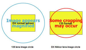

A gauche le cercle image produit par un objectif conçu pour le format DX avec un boîtier DX : l’image occupe toute la surface du capteur. A droite le cercle image produit par un objectif FX ou 24×36 sur un boîtier FX : l’image occupe également toute la surface du capteur*.
A gauche le cercle image produit par un objectif conçu pour le format FX ou 24×36 sur un boîtier DX : l’image occupe une surface supérieure à celle du capteur, seule la partie centrale est enregistrée. A droite le cercle image produit par un objectif conçu pour le format DX sur un grand capteur FX : le cercle image occupe une surface inférieure à celle du capteur, le boîtier va recadrer (‘crop’).
Quel facteur de conversion pour un boîtier DX et des optiques DX ou FX

Dans les deux cas l’image formée sur le capteur sera plus petite que si on utilisait un capteur FX. Ce « recadrage » correspond à l’image qu’aurait formée une optique de focale 1.5x plus longue montée sur un boîtier FX. La taille du capteur DX est 1.5x plus faible que celle du capteur FX d’où le ratio x1.5 utilisé.
