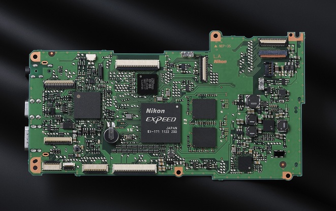

Processeur de traitement d’images Expeed 3
Le D600 est équipé du processeur d’images Expeed 3 issu des modèles existants. Pas de révolution en la matière, mais il faut reconnaître que ce module fait ce qu’il faut dans les D800 et D4 pour traiter avec efficacité et une grande réactivité les fichiers RAW et flux vidéos. Le traitement se fait sur 16 bits, tout comme sur les D4 et D800.

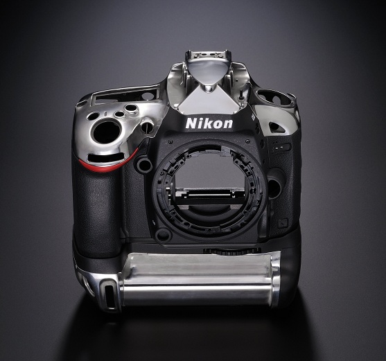

Le Nikon D600 ravira les photographes à la recherche d’un boîtier FX aux dimensions réduites, suffisamment léger pour être utilisé au quotidien sans trop de peine. Les modèles précédents, le D700 en particulier, nous avaient habitué à des gabarits plus imposants, un poids supérieur. En cela le D600 se rapproche plus du gabarit d’un Nikon D7000, le modèle expert de la gamme DX.
A contrario, le D600 perd en construction ce qu’il gagne en compacité et poids. S’il embarque bien des protections arrières et supérieures en alliage de magnésium, il n’est pas intégralement conçu dans ce matériau. Nikon revendique néanmoins une bonne résistance à l’humidité et la poussière.Le poids de 760 grammes (sans batterie) s’en ressent, on ne peut pas tout avoir !

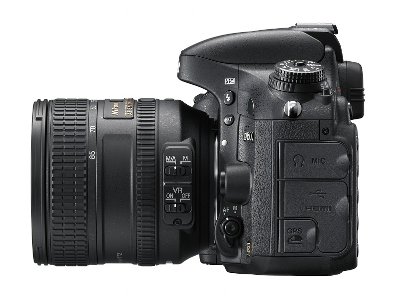

Rien que du très classique en matière de connectivité avec un transfert des données via la prise USB 2.0 (quid de l’USB 3 ?). Nikon propose en option (dommage) un transmetteur sans fil WU-1b permettant la liaison Wi-Fi vers les mobiles. Sans que cela ne soit encore précisé par Nikon, il semblerait que le transmetteur supporte les systèmes Android et iOs.

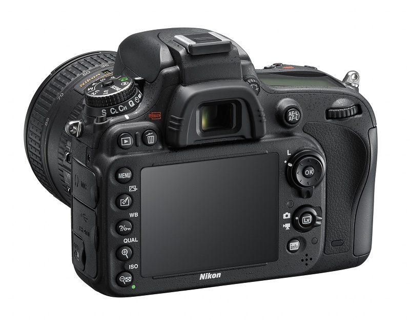

Ecran LCD 8cm et viseur optique x0,7
L’écran LCD arrière du Nikon D600 mesure 8cm et Nikon annonce une grande lisibilité des informations et des images grâce à la définition de 921.000 pixels et au contrôle automatique du contraste et de la luminosité. Non orientable et non tactile, cet écran est un choix très conservateur de la part de Nikon qui ne fait clairement pas dans l’exubérance.
Le viseur optique comporte un prisme en verre et offre une couverture proche de 100% sans toutefois atteindre cette valeur (précisions à venir de la part de Nikon). On regrettera l’absence d’un véritable viseur 100%, un des points forts (et attrayant) des modèles FX par rapport aux boîtiers DX courants. Le grossissement est de x0,7.
Le D600 permet l’affichage d’un niveau électronique qui permet de caler l’assiette du boîtier selon deux axes, horizontal et avant/arrière.

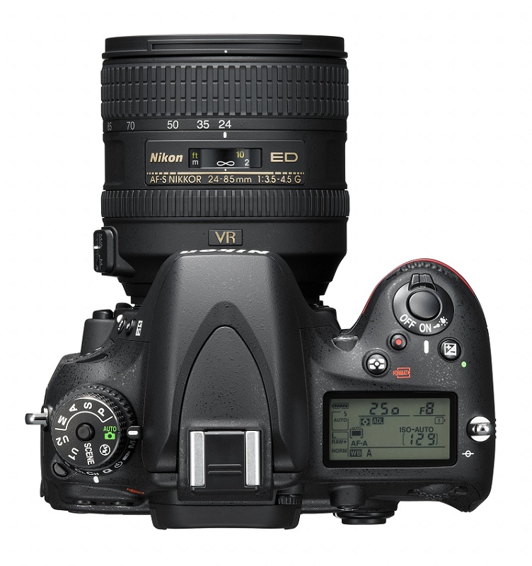

Les commandes du capot supérieur qui équipe le D600 permettent un accès aux réglages ISO, à la balance des blancs, à la qualité d’image et au bracketing.
La molette supérieure gauche est constituée d’une double couronne, de façon assez classique chez Nikon, qui permet de réduire le nombre de touches et de favoriser l’accès aux différentes fonctions. Le recours au menu sera moins fréquent même si nous avons un faible pour le système de touches en corolle déjà présent sur le D700 par exemple.
