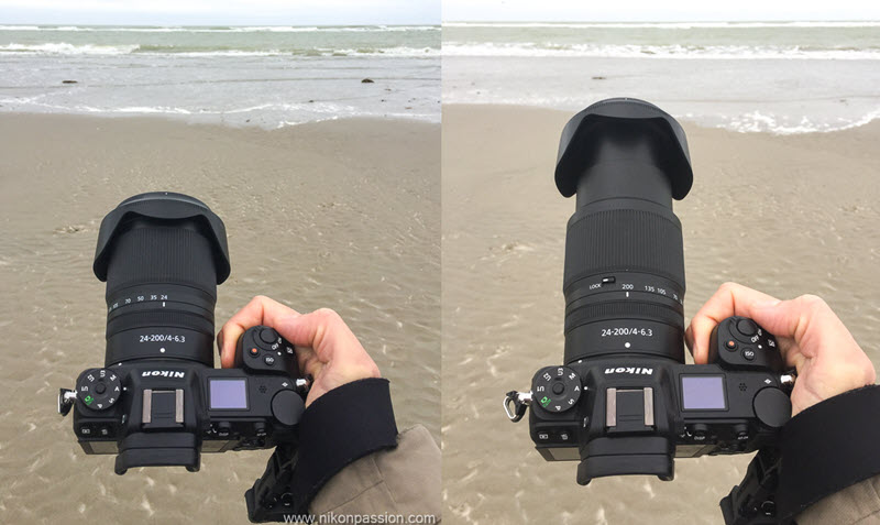

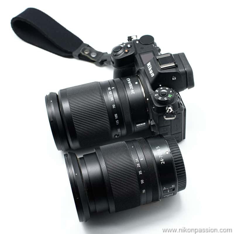

le NIKKOR Z 24-200 mm f/4-6.3 VR sur Nikon Z 6 (en haut) à 24 mm
pour comparaison, le zoom NIKKOR Z 24-70 mm f/4 (en bas) à 24 mm
L’aspect de ce zoom est conforme aux standards de la gamme NIKKOR Z, un design sobre, une large bague de zoom, pas de bague de mise au point dédiée (le 24-70 mm f/4 n’en a pas non plus), il faut utiliser la bague multifonction personnalisable avec activation de la mise au point si vous le souhaitez.

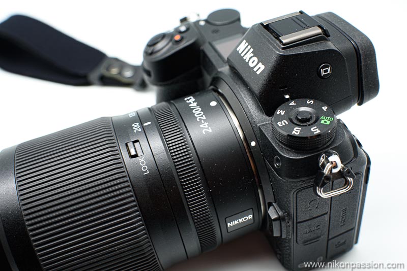

le bouton Lock de verrouillage du zoom du NIKKOR Z 24-200 mm f/4-6.3 VR
Pour éviter que le zoom ne s’allonge une fois rangé dans votre sac photo, c’est courant avec ce type de zoom, le NIKKOR Z 24-200 mm f/4-6.3 VR est doté d’un bouton de verrouillage (Lock) sur le fût.
Le diamètre des filtres est de 67 mm, le pare-soleil livré avec l’objectif vous sera utile pour réduire l’effet de flare en position grand-angle en particulier.

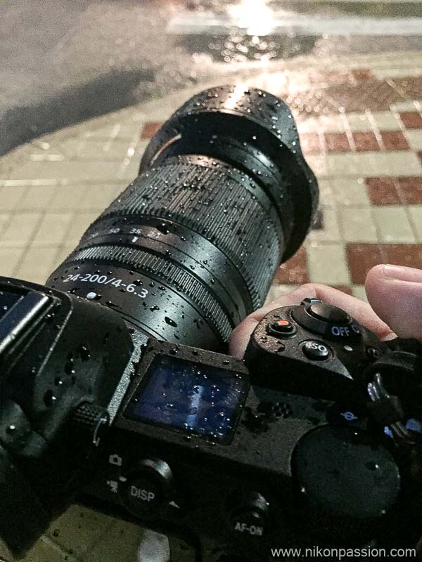

le NIKKOR Z 24-200 mm f/4-6.3 VR pendant une séance nocturne sous une pluie dense
La résistance aux intempéries est importante, ce n’est pas faute d’avoir effectué une partie de ce test NIKKOR Z 24-200 mm f/4-6.3 VR par grand vent et sous la pluie, en devant chasser le sable de l’objectif plusieurs fois !

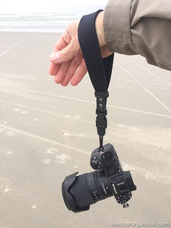

Ce test NIKKOR Z 24-200 mm f/4-6.3 VR m’a aussi permis de mettre en évidence le poids réduit de ce zoom, 570 grammes soit 70 de plus que le NIKKOR Z 24-70 mm f/4 S, quand l’AF-S Nikon 28-300 mm en fait 800.
Très compact à 24 mm, il loge dans mon sac d’épaule sans difficulté. La différence est faible avec le 24-70 mm f/4, sac fermé je ne fais pas la différence.
L’ensemble boîtier + objectif s’avère très équilibré :
  • à 24 mm la bague de zoom facilite la tenue de l’objectif,
  • à 200 mm, la main avance pour compenser l’augmentation de longueur, sans que l’ensemble ne soit déséquilibré pour autant.
Cette caractéristique est appréciable car cela permet de passer de 24 à 200 mm sans bouger l’œil du viseur. Selon la taille de votre main et la souplesse de votre poignet, il vous faudra lâcher puis reprendre la bague pour effectuer la rotation totale, ou tourner cette bague avec deux doigts pendant que l’autre main tient fermement le boîtier.

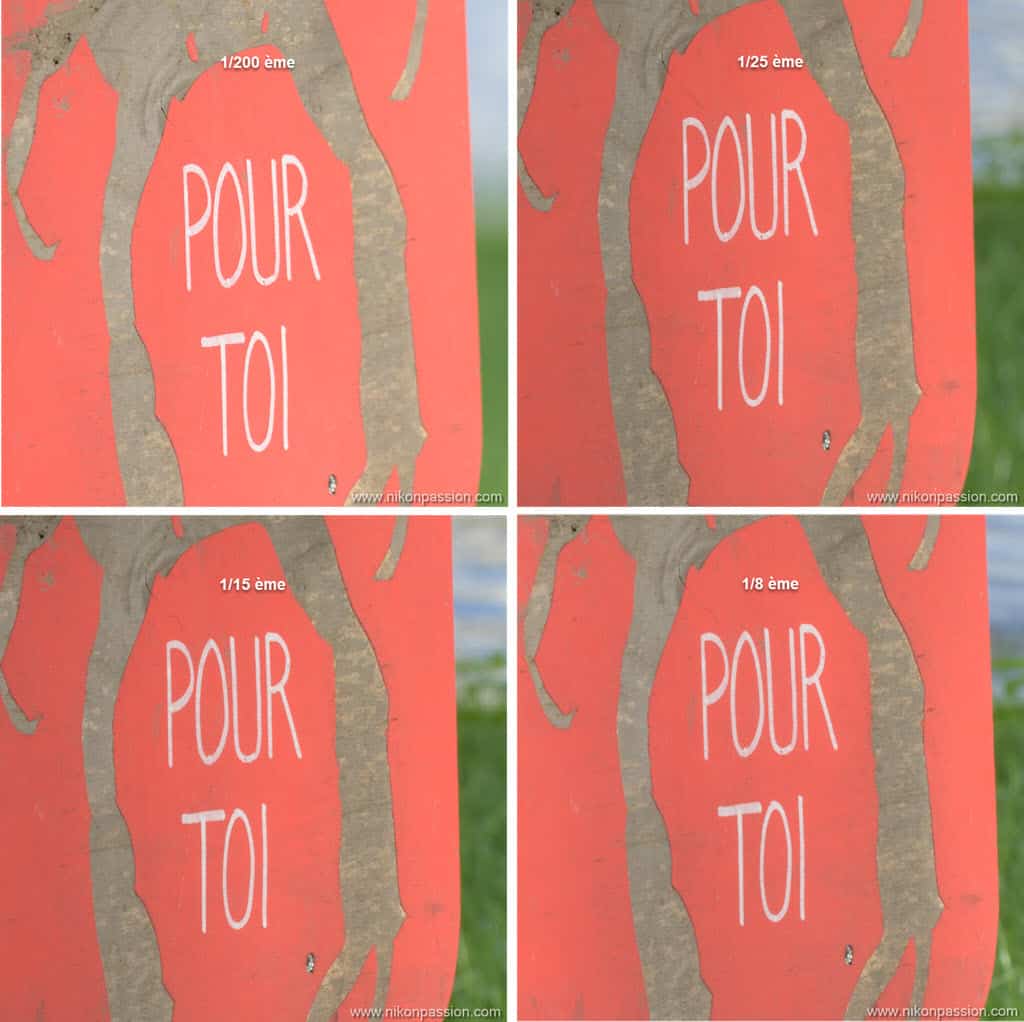

La loi voulant qu’il ne faille jamais dépasser 1/focale pour éviter le flou de bougé (par exemple 1/200 ème de sec. à 200 mm) est obsolète avec les hybrides Nikon Z. C’est donc le cas avec ce NIKKOR Z 24-200 mm f/4-6.3 VR dont la stabilisation, couplée à celle du boîtier, autorise des temps de pose bien plus longs que ceux auxquels vous êtes habitués avec un téléobjectif.
Stabilisation NIKKOR Z 24-200 mm f/4-6.3 VR
crop de photos à 200 mm : 1/200 – 1/25 – 1/15 – 1/8 ème sec.
En prenant soin de bien tenir l’appareil photo en étant bien calé, vous pouvez faire des photos nettes à 200 mm, jusqu’à 1/10 ème de sec. Autant dire que cette stabilisation vous ouvre les portes de la photo de nuit, en soirée, en très faible lumière, à courte comme à très longue focale. Certains résultats sont même bluffants.
Utilisé sur un Nikon Z 50 (que je n’ai pas pu tester en même temps), ce zoom vous permet de compenser l’absence de stabilisation capteur pour les plus longues focales, la stabilisation étant en effet inutile en position grand-angle.

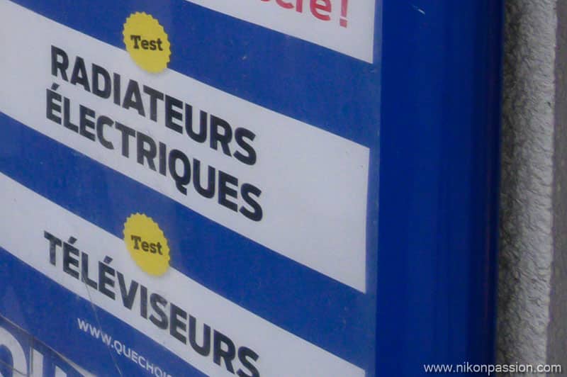

Test NIKKOR Z 24-200 mm f/4-6.3 VR à 24 mm f/9
Distorsion NIKKOR Z 24-200 mm f/4-6.3 VR
Crop du coin inférieur droit de la photo ci-dessus
Crop du coin supérieur droit de la photo ci-dessus
N’oublions pas que nous sommes en présence d’un zoom à moins de 1.000 euros quand un NIKKOR Z 24-70 mm f/2.8 en vaut 2.200.
Ce rappel en tête, je note une absence quasi totale de distorsion et déformation d’image de 24 à 200 mm. C’est une belle performance due à la monture, à la formule optique de l’objectif et un peu aussi probablement au traitement informatique assuré par le boîtier et l’objectif (d’où l’importance des firmwares boîtiers ET objectifs sur les hybrides).

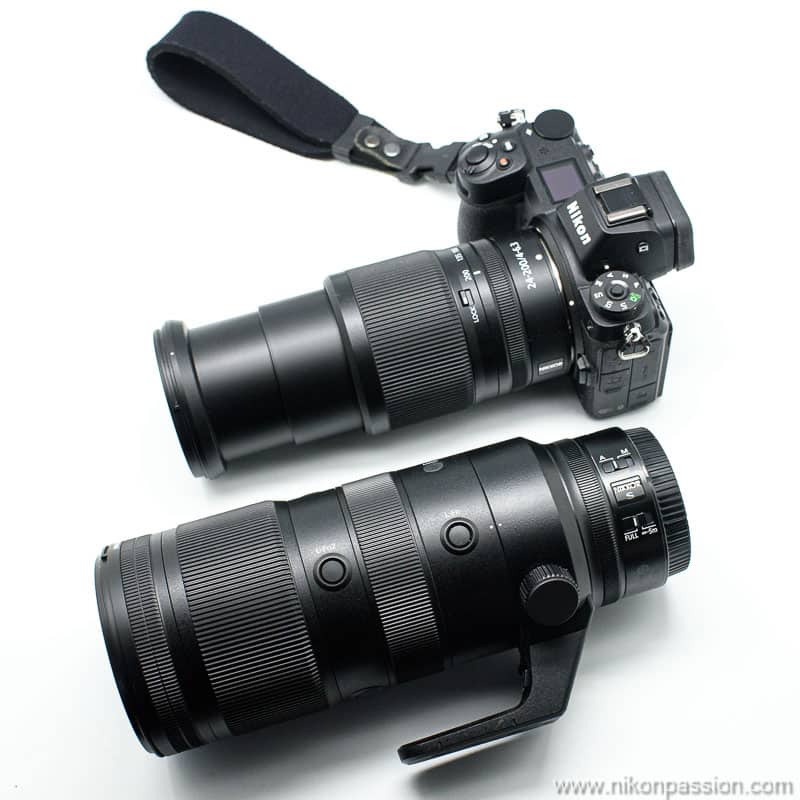

le NIKKOR Z 24-200 mm f/4-6.3 VR à 200 mm sur Nikon Z 6 (en haut)
le NIKKOR Z 70-200 mm f/2.8 (en bas, longueur constante)
C’est personnel, j’ai un faible pour les téléobjectifs à grande ouverture. Ils ne peuvent toutefois pas proposer la compacité, la souplesse et le tarif d’un tel megazoom, aussi pouvoir déclencher à 200 mm et f/6.3 reste une belle alternative qui vous permettra de faire de jolis portraits avec un peu de pratique.
