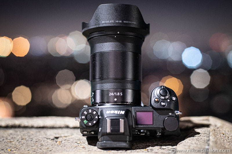

Pour ce faire, justement, le NIKKOR Z 24 mm f/1,8 S sort l’artillerie lourde. Comme l’AF-S NIKKOR 24 mm f/1,4G ED, sa formule comporte 12 lentilles réparties en 10 groupes mais a recours à 4 lentilles asphériques et 1 lentille en verre ED. Sans oublier les traitements nanocristal et ARNEO. Les aberrations géométriques et chromatiques, tout comme les images fantômes, n’ont qu’à bien se tenir.
Test NIKKOR Z 24 mm f/1,8 S : 1/20 ème – f/4 – 100 ISO
L’AF-S NIKKOR 24 mm f/1,8G ED, lui, compte également 12 lentilles, mais toujours 2 asphériques et 2 ED. Notons toutefois que les objectifs NIKKOR reflex descendent à 23 cm de mise au point contre « seulement » 25 cm pour le NIKKOR Z, tout comme le Sigma.
À 450 grammes, le NIKKOR Z se situe entre l’AF-S f/1,8 (355 grammes) et l’AF-S f/1,4 (620 grammes), mais si vous comptez utiliser l’un de ces deux derniers sur un hybride Z, il faudra ajouter les 145 grammes de la bague FTZ. Le Sigma, de son côté, culmine à 665 grammes.

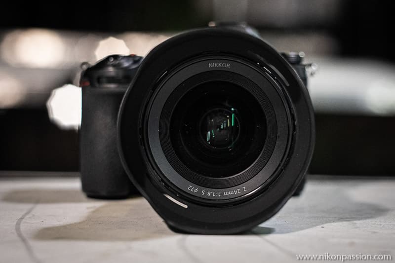

Les focales fixes NIKKOR Z se ressemblent toutes (sauf le Noct-NIKKOR), mais cela commence à devenir une plaisante habitude. Fût noir satiné, large bague de mise au point caoutchoutée et cannelée, nombreux joints d’étanchéité dedans et dehors (au niveau de la monture) : du bel ouvrage, sérieux, mais sans exubérance.
Pas besoin de revenir sur l’absence de bague de diaphragme, de graduation de distance, de touche programmable, vous connaissez déjà probablement la chanson. Notez, au passage, que les filtres utilisés devront mesurer 72 mm de diamètre, contre 67 mm sur le 85 mm f/1,8 et 62 mm sur les 35 et 50 mm f/1,8. Compte tenu du diamètre de la frontale et du pare-soleil, j’aurais apprécié un bouchon mieux maintenu, et verrouillable, comme Samyang en propose sur ses AF 14 mm f/2,8.

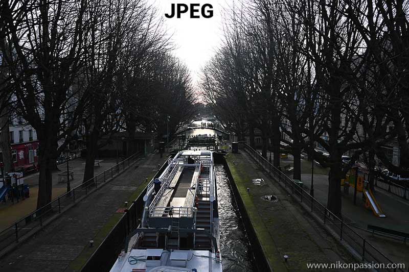

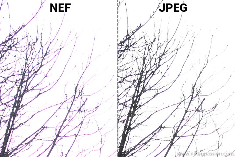

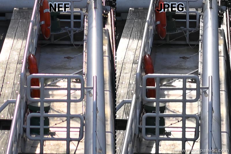

Si je me permets ce petit laïus, c’est parce qu’avec le NIKKOR Z 24 mm f/1,8 S les corrections des aberrations chromatiques directement dans le boîtier sont particulièrement saisissantes et puissantes, et même meilleures que celles que vous obtiendriez sur votre logiciel de dérawtisation préféré.
Les deux exemples ci-dessous sont de très bonnes illustrations de la correction interne des aberrations chromatiques, lesquelles apparaîtront surtout dans les zones combinant très fort contraste et fins détails :
Attention toutefois, ces petites corrections locales ont également un impact sur le rendu global de l’image. Les deux extraits ci-dessus viennent d’une image plus large, capturée en NEF + JPEG, pour laquelle nous disposons donc de deux versions directement produites par le boîtier :
Comme vous pouvez le constater, les aberrations chromatiques au niveau des branchages sont bien visibles sur l’image en NEF, avec leurs liserés magentas. En termes d’exposition, cette version est légèrement plus sombre mais les nuances orangées du ciel sont préservées.
Dans la version JPEG corrigée par le boîtier, les liserés magenta ont disparu, les branches sont plus agréables à regarder. Simultanément, les ombres ont été légèrement éclaircies, ce qui donne un rendu plus flatteur. Toutefois, les nuances orangées du ciel sont passées à la trappe.
Toutes ces variations sont d’autant mieux perceptibles avec un 24 mm qui, du fait de son large angle de champ, capture plus facilement dans un même cadre des zones aux contrastes différents. Par extension, les différents modes d’exposition (multizone, pondérée centrale, spot) seront à manipuler avec minutie.
