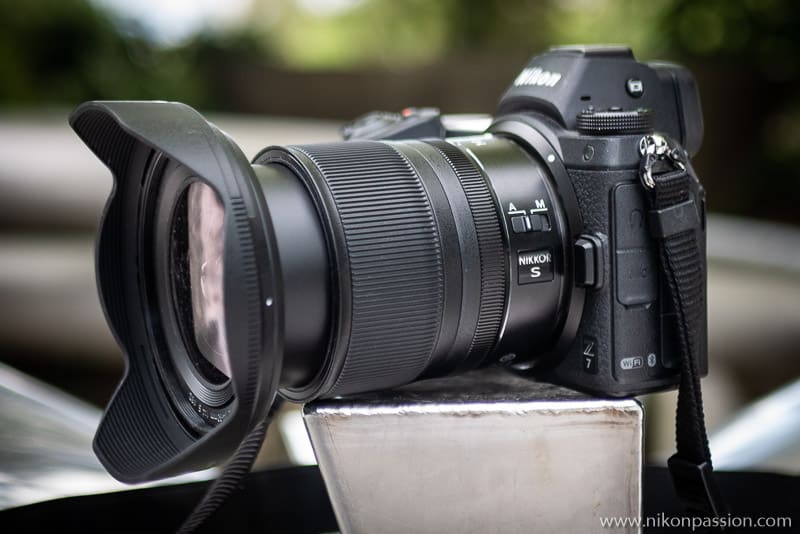

Sans grande surprise, et c’est une bonne chose, le Nikkor Z 14-30 mm f/4 S s’inscrit dans la ligne esthétique et qualitative des Nikkor Z 24-70 mm f/4 S, Nikkor Z 35 mm f/1,8 S et Nikkor Z 50 mm f/1,8 S déjà testés.
Comprendre par là qu’il bénéficie d’une jolie qualité de construction, d’un fût noir lisse, de nombreux joints d’étanchéité dont un au niveau de la monture, permettant de le préserver des infiltrations de poussières et d’humidité entre l’objectif et le boîtier.
Test Nikkor Z 14-30 mm f/4 S
Comprenez aussi par là que du côté de l’ergonomie il faudra vous contenter du minimum syndical : une bague de zoom, une bague de mise au point, un commutateur AF/MF, aucune stabilisation optique (puisque les boîtiers auxquels il se destine sont stabilisés) et puis basta.
Le pare-soleil est étonnamment court pour un grand angle. L’objectif utilise des filtres de 82 mm de diamètre qui, bonne nouvelle, seront les mêmes que vous pourrez utiliser sur votre Nikkor Z 24-70 mm f/2,8 S. Mais pas le Nikkor Z 24-70 mm f/4 S qui, lui, utilise des filtres de 72 mm.

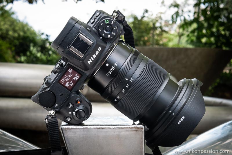

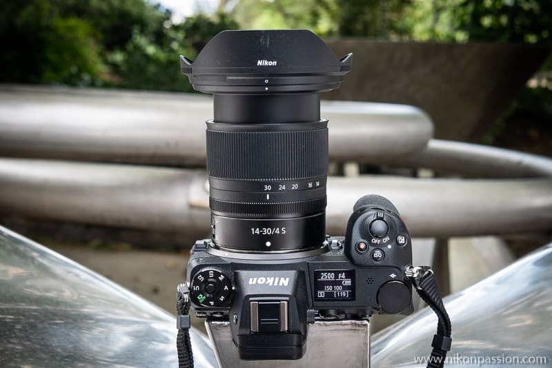

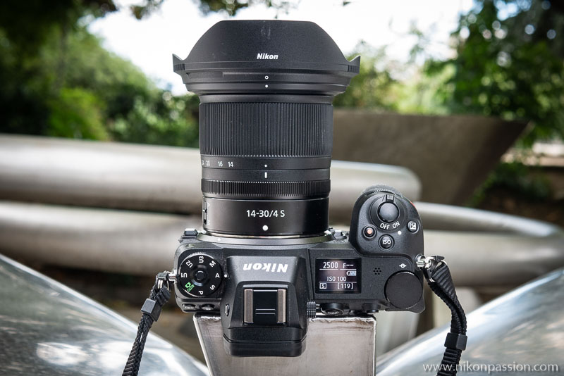

le Nikkor Z 14-30 mm en position rétractée
L’objectif pèse 489 grammes pour une longueur de 85 mm en position rétractée. La préhension est très agréable et, une fois monté sur un hybride Z, l’ensemble est très équilibré.

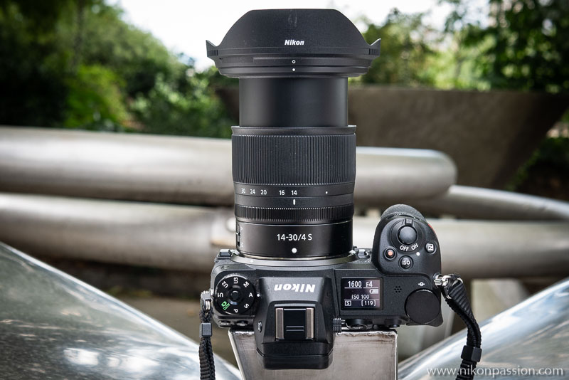

le Nikkor Z 14-30 mm en position 14 mm

le Nikkor Z 14-30 mm en position 30 mm
J’ai testé testé le zoom Nikkor grand angle sur un boîtier Z 7 équipé du firmware 2.0. Avec sa couverture autofocus de 93 %, le Z 7 est un allié précieux pour ce genre d’objectif qui voit large à très large, et avec lequel il arrive facilement que le sujet soit excentré.
