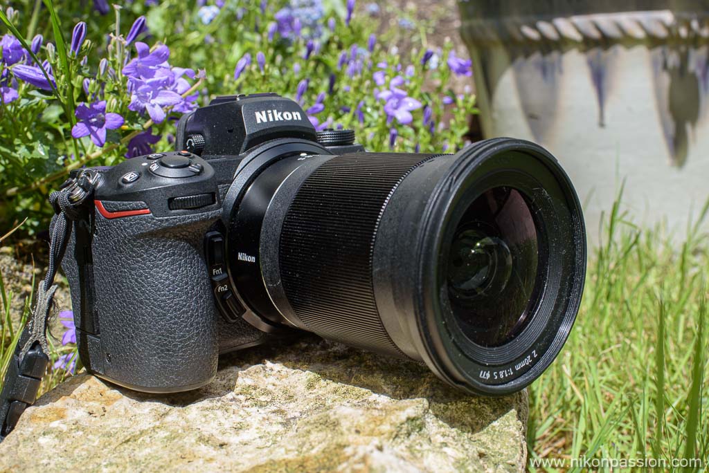

Tout comme ses frères de gamme, le NIKKOR Z 20 mm f/1.8 S joue de l'embonpoint, avec 505 grammes contre 355 pour l’AF-S. Il mesure 108,5 mm contre 80.5 mm pour l’AF-S avec un diamètre de 84,5 mm contre 80,5 mm.
Vous l’avez compris, ce NIKKOR Z 20 mm f/1.8 S tient bien en mains, n’allez toutefois pas trop vite dans vos conclusions (« c’est trop gros ! »), un 20 mm qui tient en main avec un capteur stabilisé, ça a quelques avantages.

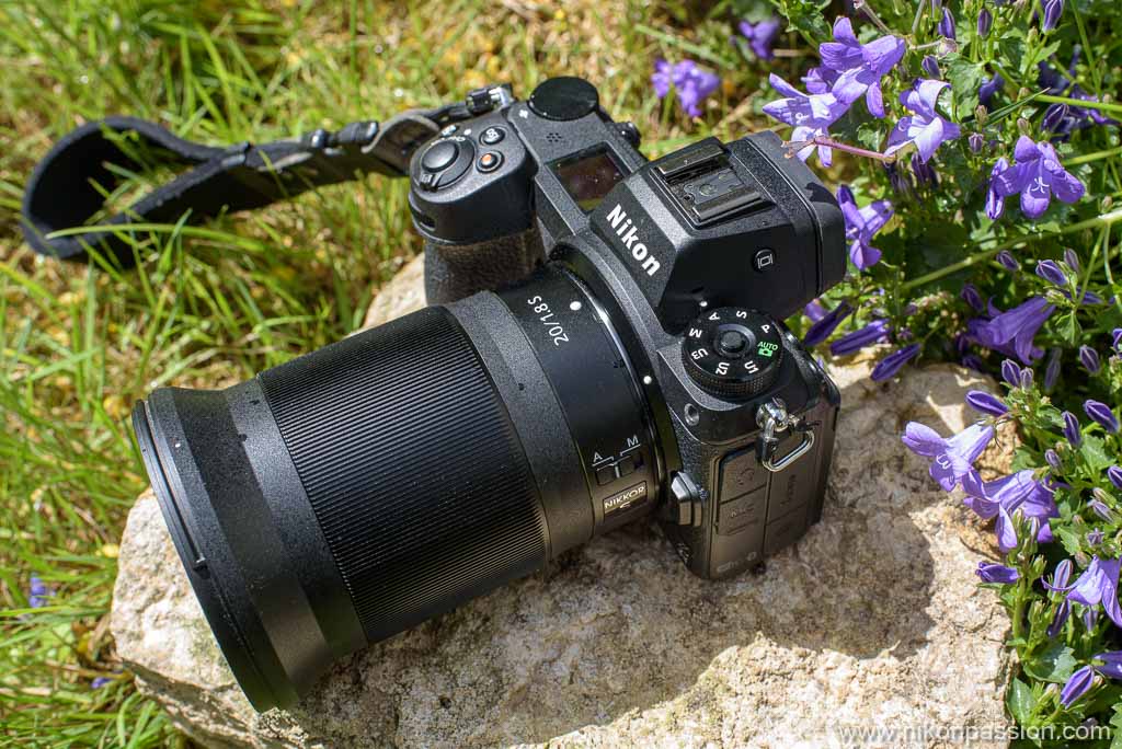

Je ne serai pas très original en disant que ce NIKKOR Z 20 mm f/1.8 S est construit comme … les autres NIKKOR Z. La présentation est la même, un fût noir, très sobre, une bague très large, des joints d’étanchéité partout où c’est possible, c’est du sérieux comme Nikon sait le faire. Amateurs de fantaisie en matière de design, passez votre chemin.
Rappelons que la bague est multifonction, elle peut servir à régler la mise au point comme l’ouverture, la correction d’exposition ou n’importe lequel des réglages accessibles dans le menu du boîtier. J’ai opté pour la correction d’exposition depuis que j’utilise un Nikon Z, c’est rapide et précis.
Les filtres compatibles doivent mesurer 77 mm de diamètre, comme sur la version AF-S. Le système de fixation du pare-soleil (livré) est sans reproche, il sera utile dès que vous photographiez avec une lumière latérale importante.

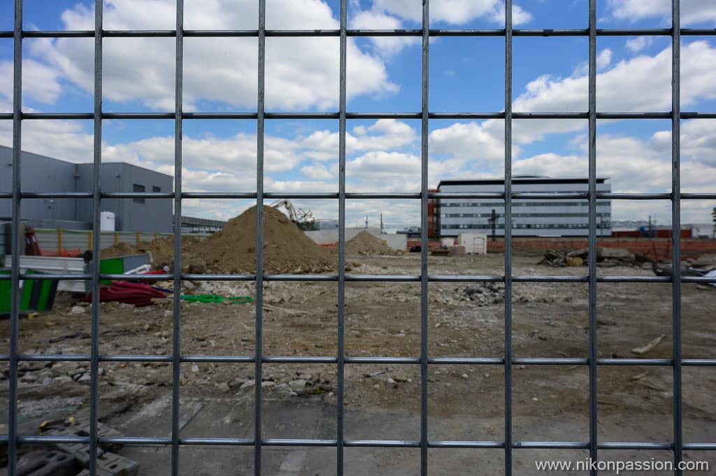

Un grand angle ça déforme les images, coussin, barillet, tout ça … Sauf que … Pas celui-ci. J’ai fait un reportage sur un chantier avec, et me suis amusé à jouer avec certaines grilles pour réaliser que c’est bon, très bon même quand il s’agit de restituer des images exemptes de toute déformation.
Ce NIKKOR Z 20 mm f/1.8 S est parfaitement corrigé, tout est droit. Le seul problème, comme avec le 24 mm, c’est vous. A 20 mm l’horizon a très vite fait de pencher, et vous ne le verrez pas forcément dans le viseur. Soyez très délicat avec le déclencheur, un appui trop important fait souvent pencher la photo.
Test NIKKOR Z 20 mm f/1,8 S : 1/500 sec. – f/16 – ISO 640
