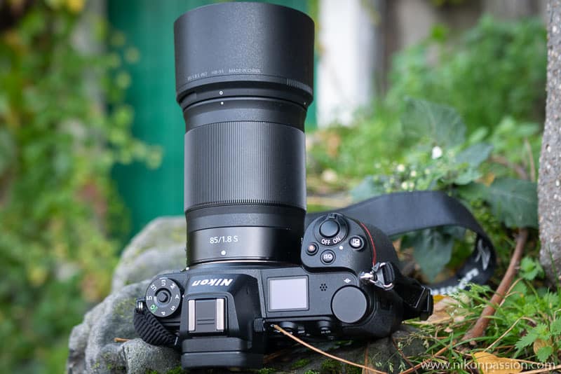

test Nikkor Z 85 mm f/1.8 S : l’objectif sur Nikon Z 7 avec son pare soleil

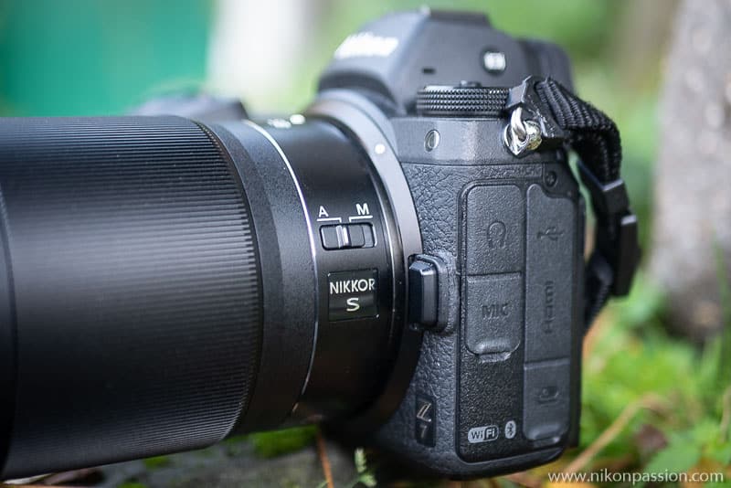

Le Nikkor Z 85 mm f/1,8 S sort, presque littéralement, du même moule que ses congénères Nikkor Z de la série S : fût noir légèrement satiné, large bague de mise au point cannelée, commutateur AF/MF minimaliste, monture métallique, lèvre caoutchouc pour prévenir des infiltrations d’humidité et de poussière, joints internes. Vous commencez à connaître la chanson.
Test Nikkor Z 85 mm f/1.8 S
test Nikkor Z 85 mm f/1.8 S : le commutateur Autofocus / Manuel sur le fût
Du côté de la qualité de construction, rien de spécial, rien à signaler : c’est de la belle ouvrage, qui fait son travail de manière efficace, sans excès de zèle, sans exotisme ni luxe particulier.
