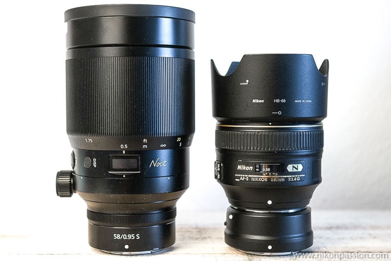

Test Noct-NIKKOR Z 58 mm f/0,95 S
A gauche : Noct-NIKKOR Z 58 mm f/0,95 S
A droite : AF-S NIKKOR 58 mm f/1.4G

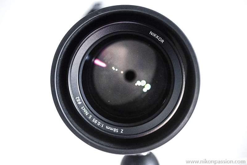

Le traitement ARNEO+ de sa lentille frontale est le même que sur les autres objectifs de la gamme. Son écran OLED est le même que sur le NIKKOR Z 24-70 mm f/2,8 S (mon chouchou). Et, bien sûr, la monture Z est, aussi bien électroniquement que mécaniquement, strictement la même que celle des autres objectifs Nikkor Z de la série S.
Pour dire si celle-ci est résistante et d’ores et déjà prête à accueillir des télézooms de plusieurs kilogrammes !
Surtout, tout le travail de correction des défauts optiques (aberrations chromatiques, distorsions, coma, vignettage extrême) réalisé dans les conditions extrêmes d’un objectif ouvrant à f/0,95 sont autant d’enseignements qui pourront être transposés sur des optiques plus accessibles.

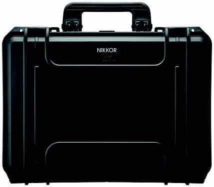

Dès l’arrivée du coursier diligenté par Nikon, j’ai tout de suite compris que ce test ne serait pas comme les autres. Le colis est lourd, très lourd, et surtout très imposant. Et pour cause !
L’objectif n’est pas fourni dans une simple boîte en carton rembourrée de mousse haute densité, mais carrément dans sa petite mallette en polycarbonate portant le doux nom de « valise Nikon CT-101 ». Voilà qui donne le ton.
valise Nikon CT-101 pour 58 mm Noct
la valise Nikon CT-101
À l’intérieur, beaucoup d’espace perdu, mais ce n’est que pour mieux mettre en valeur le centre de toutes les attentions : l’objectif.
Le paresoleil vissant est bien sûr fourni, ainsi qu’une petite housse textile, une notice d’utilisation, un petit chiffon et, comble du raffinement, la formule optique est directement imprimée sur la doublure mousse. Une délicate attention qui rappelle l’emballage de certains objectifs Zeiss. Il y a pire comme point de comparaison.

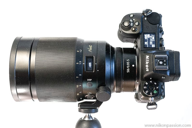

Une fois monté sur un Nikon Z 7, l’attelage a quelque chose de presque ridicule : est-ce le boîtier qui porte l’objectif ou l’objectif qui porte le boîtier ? D’ailleurs, le Noct-NIKKOR dispose de son propre collier de trépied intégré : avec ses 2 kilos sur la balance, ce n’est pas de trop.
Test Noct-NIKKOR Z 58 mm f/0,95 S : l’objectif qui sert de porte-boîtier
Mais pas le temps de divaguer, vite, vite, la rue m’appelle. Et comme j’habite aux pieds de la Butte Montmartre, à quelques pas du Sacré Cœur et du Moulin Rouge, voilà des terrains de jeu idéaux pour une balade nocturne !
Dès les premiers pas, une question purement pratique se pose : comment tenir l’engin ? D’habitude, j’enroule la lanière autour de mon poignet (en en glissant l’extrémité entre l’index et le majeur pour parer à toute glissade accidentelle) et me contente de tenir la poignée du boîtier du bout du doigt. Doigts que je n’ai, de toute évidence, pas assez musclés pour ce Noct-Nikkor. Je devrais peut-être m’entraîner avec des boules de bowling ou pratiquer plus souvent les téléobjectifs…
Finalement, j’opte pour une solution disgracieuse mais efficace : tenir l’ensemble directement par l’objectif, ce qui a l’avantage de soulever la monture (et mes doigts, donc). Heureusement que ma main est assez grande pour en faire le tour, du moins en sa partie la plus étroite. Premier problème résolu.
