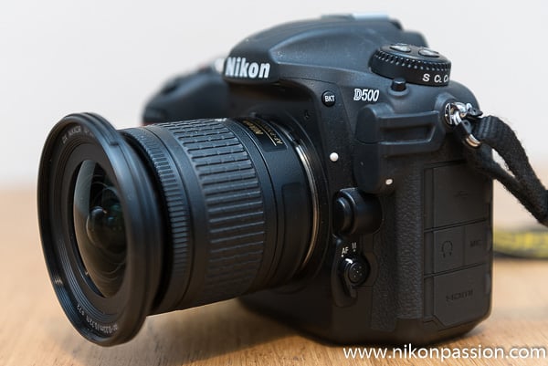

monté sur Nikon D500 le 10-20 mm est petit, léger, parfait

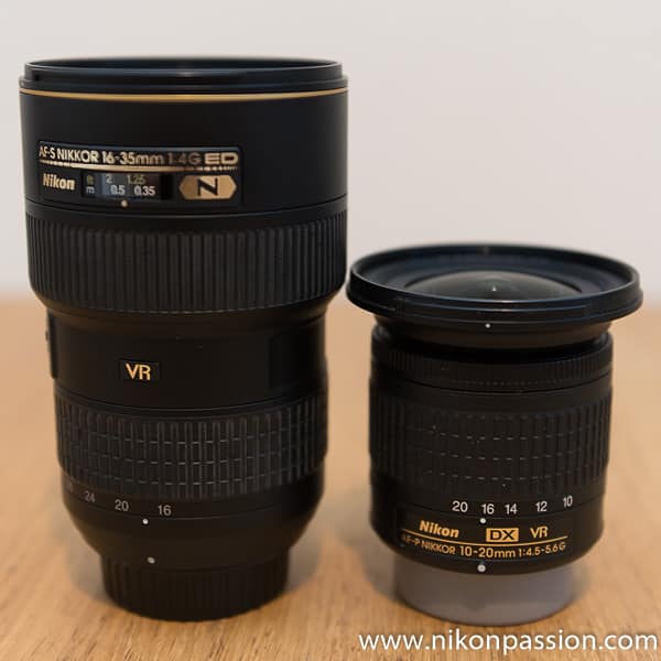

Test Nikon AF-P DX 10-20 mm f/4.5-5.6G VR
comparaison 16-35 mm à gauche, 10-20 mm à droite
Dernier point sur le design général, on s’étonnera de l’absence de tout bouton qui permettrait, notamment, d’activer ou non l’option de stabilisation comme c’est le cas sur d’autres modèles. Il vous faut passer par les menus des appareils compatibles. La bonne nouvelle c’est que cela permet d’avoir un coût de fabrication moins élevé, et donc un prix de vente plus accessible pour l’acquéreur.

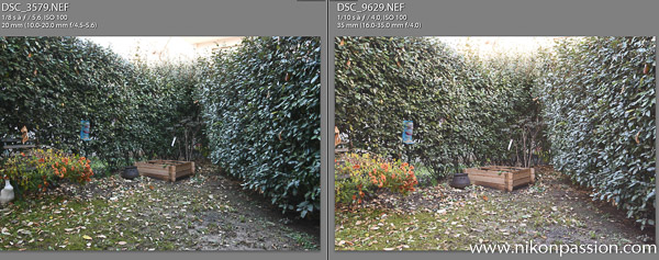

A gauche, 10 mm sur un D500, à droite un 16-35 mm sur un D750 à 16 mm. Le cadrage est très similaire !

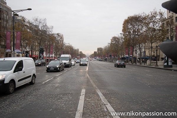

Les lignes au premier plan sont bien droites, la déformation est assez faible.
C’est appréciable !

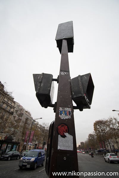

Sur cette photo, le feu de signalisation était quasiment à la limite de la distance minimale de mise au point
La déformation est visible, mais reste acceptable

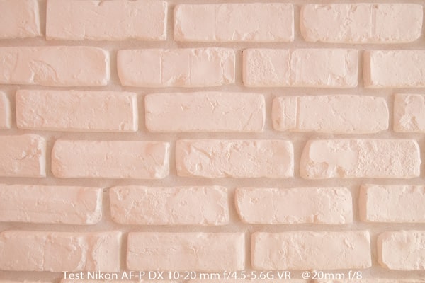

De la part d’un objectif orienté low cost, on pourrait s’attendre à une piètre qualité d’image. Force est de constater que, là encore, lors de ce test Nikon AF-P DX 10-20 mm l’objectif s’en sort plutôt bien … voire même très bien !
A toutes les ouvertures le piqué central de l’image est bon, avec des contrastes marqués et une netteté réelle et agréable. A pleine ouverture, f/4.6, les bords de l’image souffrent un peu d’un manque de piqué, mais cela reste raisonnable.
Test Nikon AF-P DX 10-20 mm f/4.5-5.6G VR pour reflex Nikon APS-C
10 mm, la grande roue rentre dans le cadre !
Dès que l’on passe au-delà de f/8, le piqué s’harmonise sur l’ensemble de la composition. Il en va de même pour le vignetage qui est présent à f/4.5, notamment à 10 mm. Présent, oui, mais pas gênant. D’ailleurs, dès f/5.6 il disparaît totalement ! A 20 mm c’est le même scénario, un peu de vignetage au début, puis rapidement plus rien.

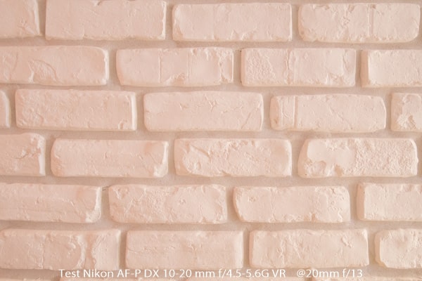

Test Nikon AF-P DX 10-20 mm f/4.5-5.6G VR – 20 mm à f/13
