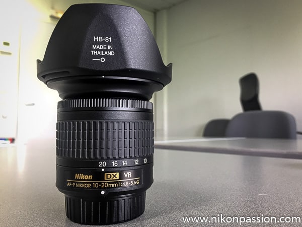

Nikon AF-P 10-20 mm f/4.5-5.6G
Avantages des objectifs Nikon AF-P
Les objectifs Nikon AF-P assurent une mise au point rapide et silencieuse. C’est un atout pour le tournage vidéo alors qu’avec les autres motorisations le bruit émis par le moteur AF-S ou AF (pire) est capté par le micro intégré au reflex et s’entend dans la vidéo.
En photographie les objectifs AF-P sont plus rapides pour faire la mise au point sans qu’il n’y ait une différence de qualité photo avec les NIKKOR AF-S.
Les deux zooms les plus appréciés dans la gamme Nikon AF-P pour reflex APS-C sont le zoom grand angle Nikon AF-P NIKKOR 10-20 mm f/4.5-5.6G VR et le zoom téléobjectif Nikon AF-P NIKKOR 70-300 mm f/4.5-6.3G ED VR.
