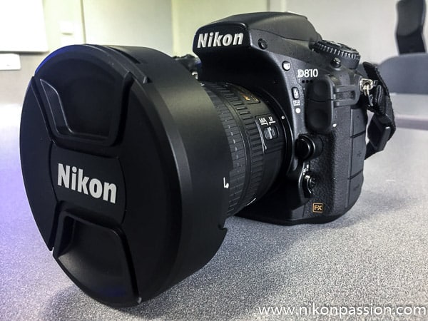

Nikon AF-S Fisheye 8-15mm f/3.5-4.5E ED avec pare-soleil sur Nikon D7500

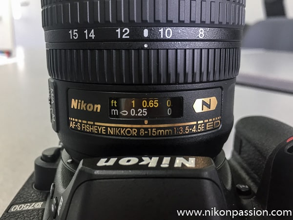

  • mise au point minimale à 0,16m.
Le Nikon AF-S Fisheye 8-15mm f/3.5-4.5E ED dispose d’une commande de diaphragme électromagnétique (la lettre ‘E’) et de joints toriques d’étanchéité.
Cet objectif ne permet pas de fixer un filtre sur la lentille frontale du fait de sa forme mais en face arrière dans un emplacement spécifique, de dimension 29x27mm.

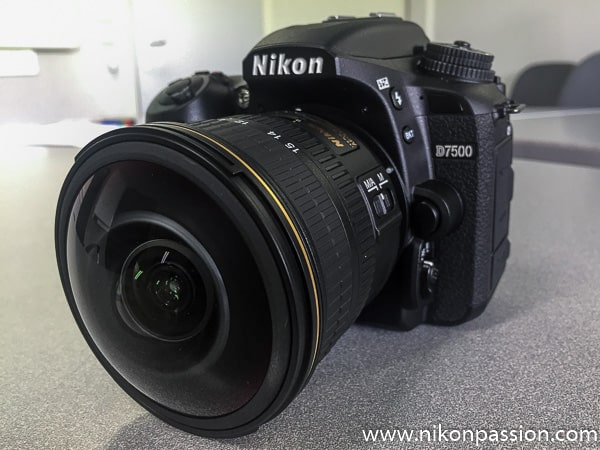

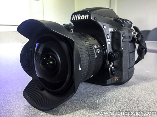

Nikon AF-S Fisheye 8-15mm f/3.5-4.5E ED avec pare-soleil et bouchon jumelé
Le pare-soleil est bien évidemment livré avec l’objectif, il présente la particularité de pouvoir être retiré avec le bouchon d’objectif. Les deux peuvent être jumelés et se retirent en une seule manipulation, un détail pratique bien pensé.
