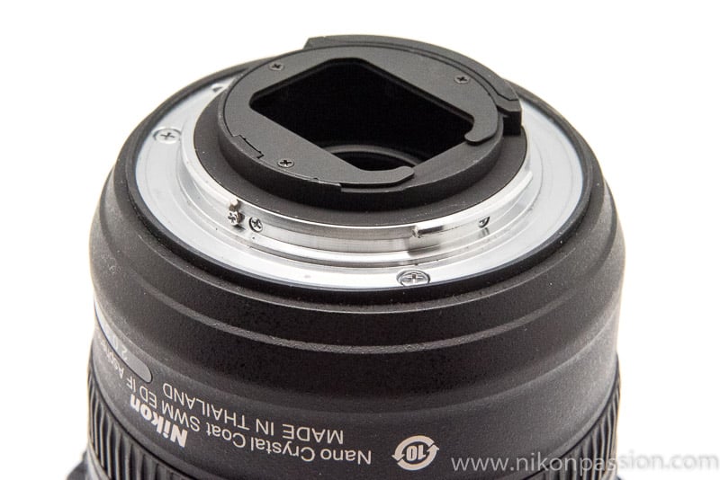

Test Nikon 8-15 mm Fisheye : le porte-filtre en face arrière avec tiroir pour gélatines

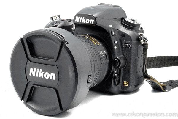

J’ai testé ce Nikon 8-15mm Fisheye lors de plusieurs séances photo avec un Nikon D750. Il ne s’agit pas de vous donner des mesures faites en labo sur un banc optique mais un avis sur ce que j’en ai pensé en situation réelle de prise de vue.
Vous pouvez comparer les images réalisées avec ce Nikon 8-15 mm Fisheye et celles faites avec le D700 et le Samyang 8 mm Fisheye dédié au format DX. Le résultat diffère totalement en faveur du Nikon.
Test Nikon 8-15mm Fisheye : boîtier horizontal, pas de déformation des horizontales

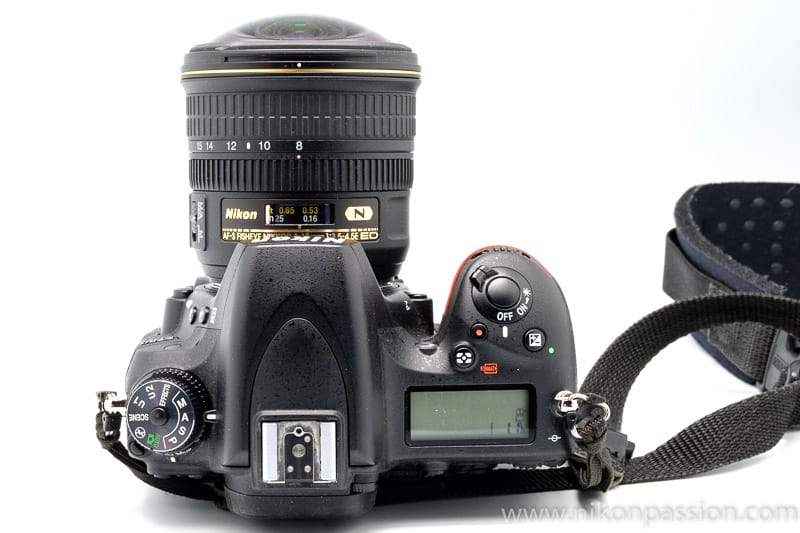

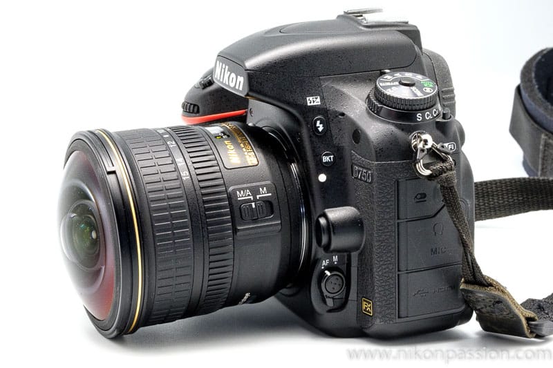

Test Nikon 8-1 mm Fisheye : l’objectif sur boîtier D750
