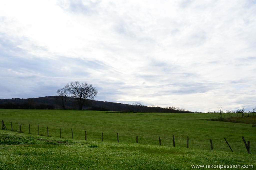

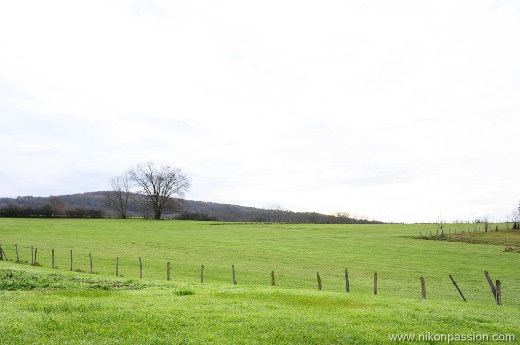

Correction d’exposition 0 EV : paysage d’hiver à l’exposition automatique, ciel lumineux et premier plan sombre
(mesure matricielle automatique Nikon Z 6II)
La photo de paysage ci-dessus a été faite en hiver, vous voyez que le ciel est très lumineux avec des zones brûlées tandis que le champ est peu éclairé. La difficulté ici est d’ajuster l’exposition pour que le ciel ne soit pas trop blanc, et que les détails du champ soient bien visibles.
A la limite du ciel et de la terre vous apercevez un arbre. Ses branches se superposent au ciel, provoquant un effet silhouette qui peut avoir de l’intérêt sur le plan graphique. La colline en arrière-plan n’est que très peu visible.
Au premier plan, la barrière et les poteaux marquent l’espace. C’est un élément graphique à prendre en considération dans le rendu final de la photo.
La valeur moyenne de mesure de lumière donnée par l’automatisme permet de conserver du détail dans le ciel comme dans le champ. Les nuages sont visibles, mais la zone brûlée est importante. L’herbe et les poteaux sont visibles aussi, bien que l’ensemble manque de détail.
C’est une photo correctement exposée au sens de l’automatisme mais bien fade. En corrigeant l’exposition, vous pouvez lui donner un tout autre rendu.

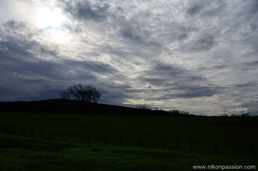

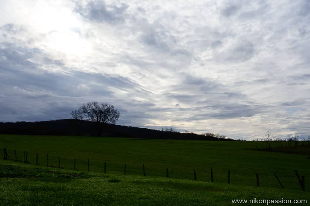

Correction d’exposition : Paysage à -1 EV, davantage de détails dans le ciel et les nuages
Sur ce deuxième exemple, j’ai sous-exposé d’1 Ev en changeant le temps de pose, à ouverture (f/8) et ISO 100 constants. La photo est plus sombre, il y a plus de détails dans le ciel, les nuages sont plus visibles. Les zones brûlées sont moins importantes. Le champ est plus sombre, il est plus difficile d’apercevoir les poteaux, de même que les détails dans l’herbe.
Cette version m’intéresse car les motifs créés par les nuages sont plus intéressants. L’ambiance plus sombre me plaît mieux également.
Le champ au premier plan reste toutefois trop sombre pour que le résultat me convienne.

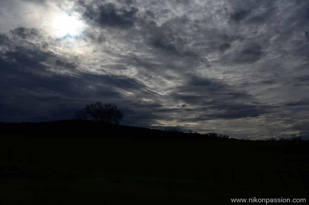

Correction d’exposition : Paysage à -2 EV, ciel nuageux avec détail préservé, premier plan assombri
Pour ce troisième exemple j’ai sous-exposé de 2 Ev. Le premier plan est très sombre, les détails ne sont presque plus visibles. La matière dans le ciel, apportée par les nuages, devient intéressante. La zone brûlée est réduite et la limite entre le ciel et la terre est très graphique.
Cela peut être intéressant, mais le rendu global est encore bien trop sombre.

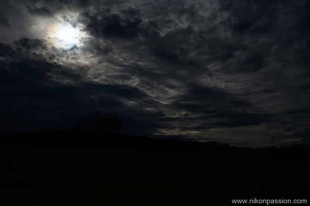

Correction d’exposition : Paysage à -3 EV, nuages noirs et soleil voilé derrière les nuages
Pour pousser l’exercice jusqu’au bout, j’ai appliqué ici une correction d’exposition de -3 Ev. Si le premier plan est complètement sombre, le ciel prend une nouvelle apparence. Les nuages noirs prédominent, le soleil apparaît derrière les nuages. C’est la zone très lumineuse précédente qui n’est presque pas brûlée ici.
Cela démontre au passage la capacité du capteur à encaisser les hautes lumières. Faites l’essai avec votre appareil photo pour voir jusqu’où il sait aller en matière de dynamique. Je ne conserverai pas cette version en l’état, mais le ciel m’intéresse.

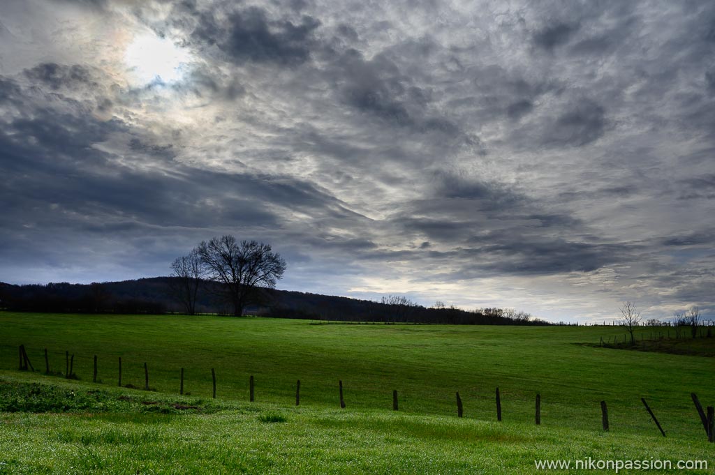

J’ai choisi de partir de la version sous-exposée -2 Ev. C’est un choix personnel, vous pourriez en faire un autre, j’ai pris cette version car elle me permet de récupérer un maximum de détails dans le ciel sans rien perdre dans le premier plan.
C’est une décision que j’applique systématiquement sur les paysages à fort contraste : exposer pour préserver les hautes lumières, puis récupérer les ombres en post-traitement. Lightroom Classic récupère facilement 2 à 3 EV dans les ombres d’un fichier RAW Nikon sans dégradation visible. Ce n’est pas le cas pour les hautes lumières écrêtées : une fois cramées, elles sont perdues.
Sous-exposer ou surexposer : la correction d'exposition pour choisir l'ambiance de vos photos et sauver vos hautes lumières en RAW.

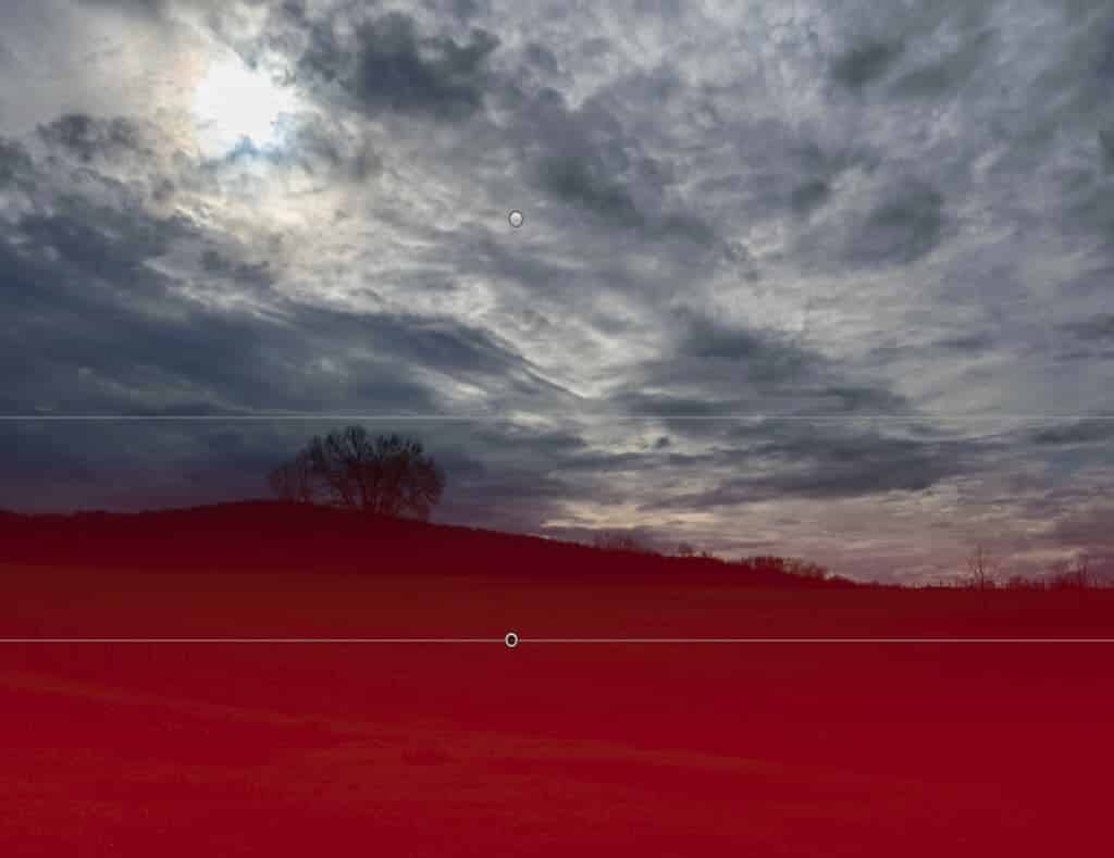

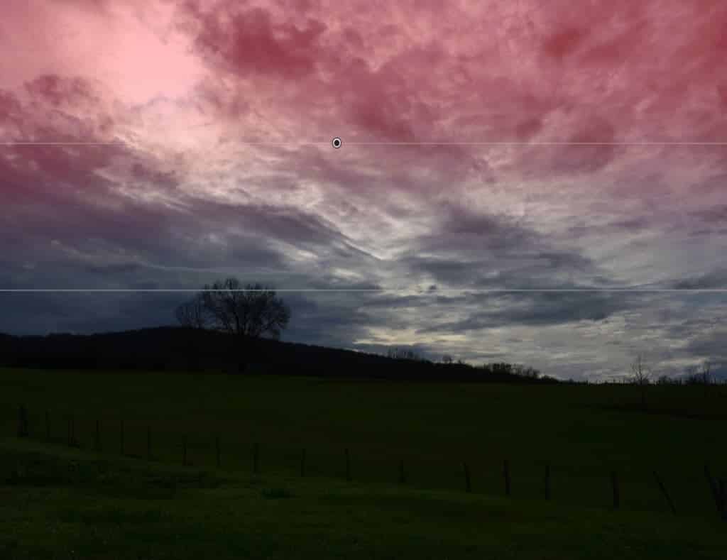

Ajuster l’exposition du ciel en premier
Dans un premier temps j’ajuste l’exposition sur le ciel, j’augmente l’exposition pour récupérer de la matière dans les nuages sans trop éclaircir la zone très claire. Je la travaille à part pour en diminuer les hautes lumières j’assume le fait que le soleil soit brûlé, il y a une logique.

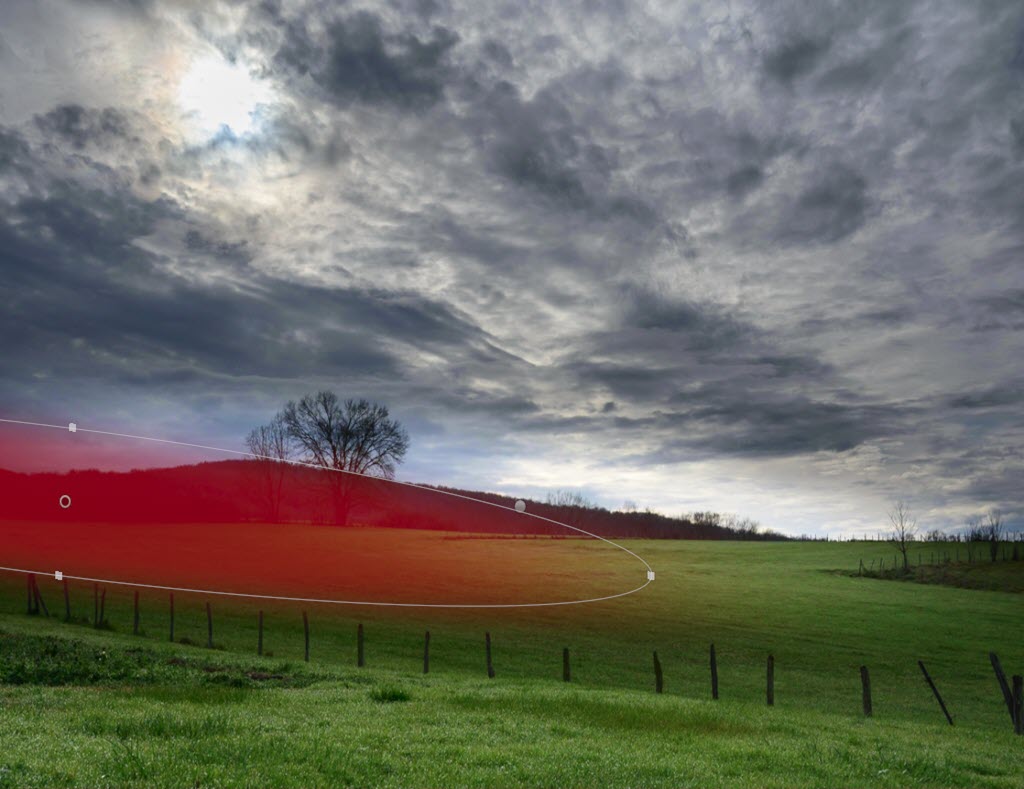

Récupérer les détails du premier plan

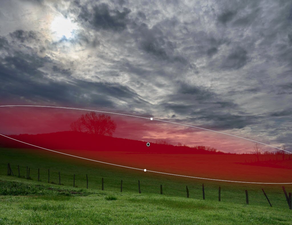

Dans un second temps, j’ajuste le premier plan en remontant l’exposition. Je diminue le réglage des ombres, pour faire apparaître du détail au tout premier plan, avant la barrière.
Équilibrer la zone intermédiaire de l’image
Ce premier résultat ne me satisfaisant pas encore, j’ajuste l’exposition sur la partie intermédiaire entre la barrière et les arbres. Ceci me permet au passage de récupérer du bleu dans le ciel à la limite entre ciel et terre. La partie droite de l’image s’éclaircit.
Ajuster couleurs, clarté et contrastes pour finaliser le rendu
La zone gauche sous l’arbre étant encore bien sombre je l’éclaircis elle-aussi en faisant en sorte de faire le lien avec la zone précédente. J’aurais pu traiter toute cette zone en une seule fois, mais je trouve plus simple de le faire en deux passages, la précision est plus grande.

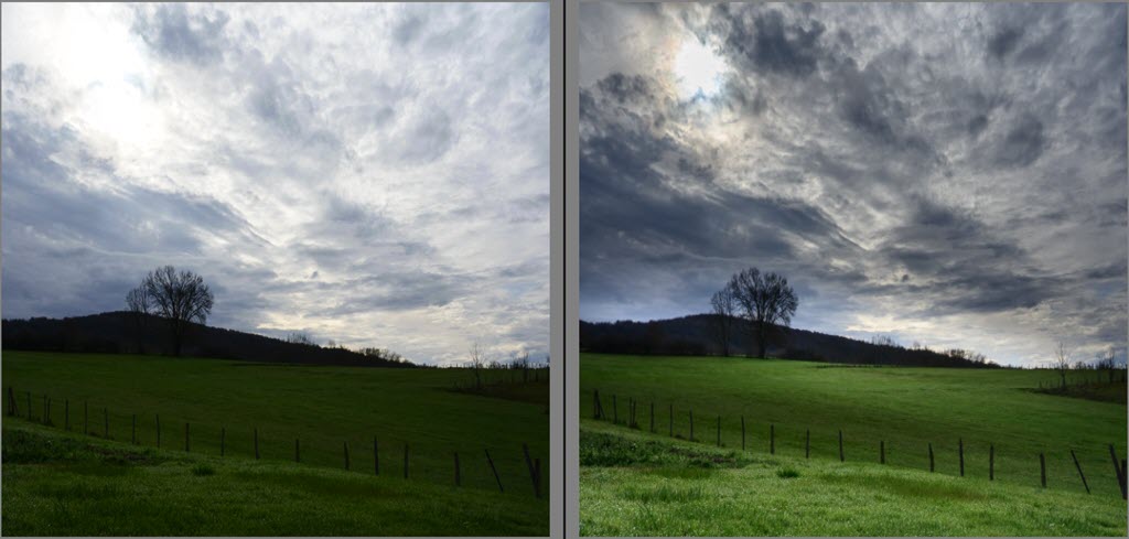

Version finale développée à partir du cliché à -2 EV, ombres du premier plan et détails du ciel équilibrés en post-traitement
Il ne me reste plus qu’à ajuster les couleurs. Je renforce les verts et bleus en augmentant la luminance de ces teintes. Pour finir, j’augmente légèrement la clarté sur l’ensemble de l’image, cela joue sur l’accentuation pour renforcer les détails. Quelques points de vibrance me permettent de renforcer les zones bleues sombres du ciel.

La démarche mise en œuvre ici m’a permis de passer d’une photo faite en mode automatique à une photo au rendu personnalisé.
Avant – Après
Certains préféreront le rendu d’origine, d’autres apprécieront cette version plus lumineuse. Peu importe. Ce que je cherche à vous montrer, c’est que régler l’exposition vous permet de faire des photos créatives aisément.
Cette photo aurait peut-être mérité un autre traitement, une fusion HDR… toutes les solutions ont un intérêt. Régler l’exposition à la prise de vue reste toutefois le plus simple à faire, même si vous ne faites pas de post-traitement final.
Si vous êtes adepte du format JPG à la prise de vue, corriger l’exposition à votre convenance est une bonne façon de faire des photos créatives qui ne seront pas « celles des autres ».
