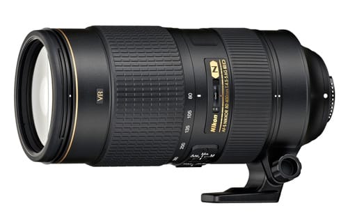

Nikon annonce le zoom téléobjectif Nikon AF-S 80-400 mm f/4,5-5,6 G ED VR, un objectif FX Nikon pour les photographes en quête d’un téléobjectif moderne et pleinement compatible avec les récents boîtiers FX de la marque comme les D800 et D600. Cet objectif vient prendre le relais du précédent modèle AF-D.

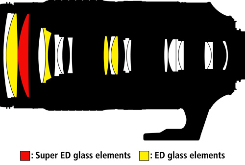

La formule optique comprend vingt lentilles en douze groupes, dont quatre lentilles en verre ED et une lentille en verre Super ED annoncée par Nikon comme proposant un niveau de distorsion extra-faible. Ces verres permettent de réduire les aberrations chromatiques et les défauts de couleurs fréquents sur les longues focales. Le traitement nanocristal est de la partie, il réduit les images fantômes, les effets de flare et la lumière parasite.

L’optique dispose d’un système de verrouillage en position 80 mm qui évite au barillet de s’étendre sous son propre poids lorsque l’objectif est monté sur le boîtier et que ce dernier est pendu au cou du photographe.
