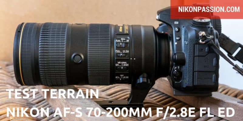

Test Nikon AF-S 70-200 mm f/2.8 E FL ED, 15 jours sur le terrain avec le zoom Pro à grande ouverture
Rien de tel que de passer plusieurs jours avec un objectif pour se faire une idée de ce qu’il peut vous apporter. Quand il s’agit d’une nouvelle version d’un modèle existant et que vous pouvez comparer les deux, c’est encore mieux. Voici le test Nikon AF-S 70-200 mm f/2.8 E FL ED et des éléments de comparaison avec le précédent AF-S 70-200 mm f/2.8G VR2.
Test Nikon AF-S 70-200mm f/2.8 E FL ED, 15 jours sur le terrain avec le télézoom à grande ouverture

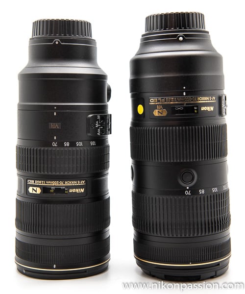

Comparaison et Test Nikon AF-S 70-200 mm f/2.8 E FL ED et VR2, quoi de neuf
Nikon AF-S 70-200 mm f/2.8 VR2 à gauche – FL ED à droite
la hauteur est la même à l’effet de perspective près
Si les différences visuelles entre le VR2 et ce nouveau FL ED peuvent paraître bien minces (voir la vidéo), il faut s’intéresser aux fiches techniques respectives pour mesurer les apports de cette version 3.
Je pourrais vous dire que ce FL ED est meilleur en tout : netteté, piqué, contraste, fabrication, poids et distance minimale de mise au point, réactivité de l’autofocus, précision de l’ouverture. Et ce serait vrai. Mais je préfère m’intéresser à ce qui fait la différence au quotidien pour le photographe.

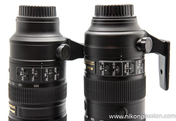

Commutateurs
Les commutateurs des Nikon AF-S 70-200 mm f/2.8 VR2 (gauche) et FL ED (droite)
Les commutateurs sont positionnés sur le coté gauche, ils sont au nombre de 4 pour le FL ED comme le VR2 :
  • commutateur autofocus/manuel,
  • limiteur de plage de mise au point,
  • mode VR (OFF, normal, sport),
  • modes boutons AF (AF-L, OFF, AF-ON).
Les deux commutateurs VR séparés du VR2 sont donc remplacés par un unique et plus pratique commutateur, tandis que le commutateur des boutons AF fait son apparition.

    – 2) concernant les 4 boutons sur le fut, derrière la bague de focale : ils ont deux fonctions au choix :
    – soit blocage de la mise au point (choix AF-L sur le boîtier),
    – soit mise au point en fonction de l’autofocus (AF-ON sur le boîtier).

    Juste un manque de précision dans le commentaire. Selon le manuel d’utilisation, les 4 boutons de « MAP » (bouton n°6) sont intitulés : « Commandes de fonction MAP : mémorisation/activation de la MAP ». Par ailleurs, la lentille frontale est sans doute en « fluorite » (fluorure de calcium) mais ce n’est pas précisé dans les caractéristiques techniques du le site de Nikon France où l’on peut lire : « 22 lentilles en 18 groupes (dont 6 lentilles en verre ED, 1 lentille en fluorite, 1 lentille à indice de réfraction élevé et des lentilles avec traitement nanocristal ou au fluor) ».
