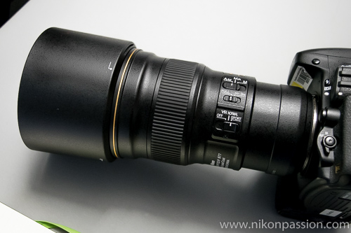

Nikon complète sa gamme d’optiques d’exception avec le tout nouveau Nikon AF-S 300mm F/4 E PF ED VR. Doté d’une inédite lentille de Fresnel, ce 300mm f/4 est bien plus qu’une simple mise à jour du précédent modèle. Suivez le guide …
Nikon Nikkor AF-S 300mm f/4 E  PF ED VR
Un nouveau 300mm Nikon ?
Avec près de 12 nouvelles optiques en à peine un an, Nikon renouvelle sa gamme à un train d’enfer. Les performances accrues des récents reflex pros, les contraintes imposées par les capteurs 36Mp, les demandes de matériel moins lourd de la part des photographes forcent les marques à proposer un catalogue d’optiques toujours plus performantes.
La gamme Nikon comporte de nombreuses focales fixes parmi lesquelles deux modèles de focale 300mm, le 300mm f/2.8 et le 300mm f/4. Ce dernier est un peu plus abordable et répond aux besoins des experts et pros soucieux de disposer d’une optique aux performances élevées mais bien moins imposante (et onéreuse) que le modèle à ouverture f/2.8 plus exclusif.
Le nouveau 300mm f/4 Nikon vient donc à point nommé répondre à ces attentes avec un gabarit en chute libre mais aussi, et surtout, des performances annoncées comme de très haut niveau pour un tarif (à peu près) raisonnable pour une telle focale.

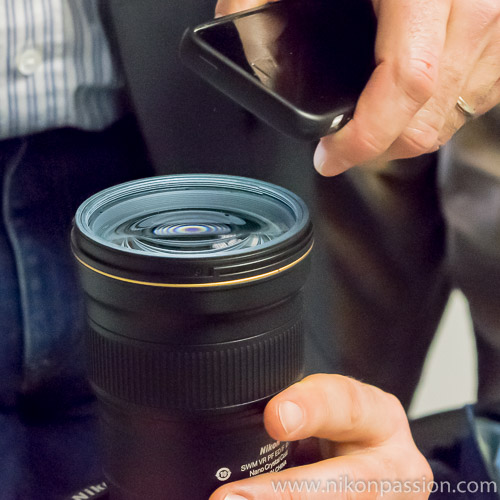

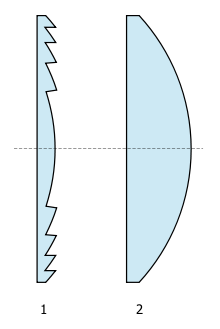

Une lentille de Fresnel ? PF : Phase Fresnel
Le nouveau 300mm f/4 dispose d’une inédite lentille de Fresnel. Ce type de lentille, inauguré il y a dix ans tout juste sur le téléconvertisseur Nikon TC-E3PF, n’avait plus jamais été utilisé depuis sur une optique reflex Nikon.
Lentille de Fresnel en coupe
Coupe d’une lentille de Fresnel (1) et d’une lentille plan-convexe (2) de distances focale équivalentes
Image (C) Wikipedia
Remise au goût du jour, cette lentille remplace à elle seule un groupe complet de lentilles : plus légère, moins imposante et tout aussi performante, elle permet de fabriquer une optique dont le gabarit n’a plus rien à voir avec le modèle précédent.
avec un éclairage rasant, on aperçoit la lentille de Fresnel et son profil particulier

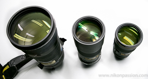

Comparaison des 300mm Nikon
Avoir sous les yeux trois modèles différents de 300mm Nikon n’arrive pas tous les jours ! Pour vous faire partager ce plaisir, voici quelques vues des trois modèles de la gamme :
  • Nikon AF-S 300mm f/2.8 (l’actuel, prix courant 5670 euros)
  • Nikon AF-S 300mm f/4 (l’ancien, prix public 1500 euros)
  • Nikon AF-S 300mm f/4 E PF ED VR (le nouveau, prix public 1999 euros)
Notez l’énorme différence de taille et de diamètre (f/2.8 vs. f/4) entre les modèles pour des performances annoncées à la hausse pour le petit dernier face à la précédente version. Le modèle 300mm f/2.8 reste au catalogue, son caractère exclusif le destine aux usages les plus spécifiques (et aux sacs les plus solides …).

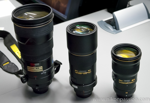

Comparaison Nikon 300mm f/2.8 - f/4
de gauche à droite : le Nikon 300mm f/2.8, le 300mm f/4 ancienne génération
et le nouveau 300mm f/4 E PF ED VR

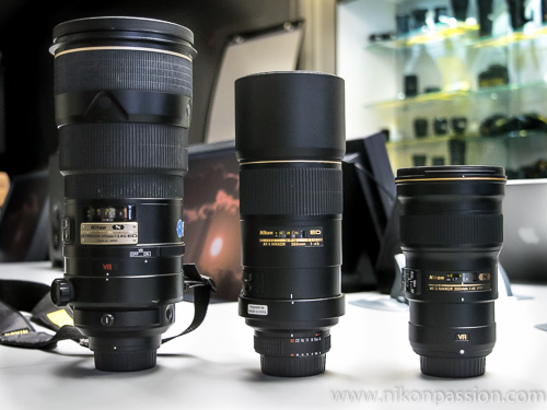

la différence de gabarit est encore plus impressionnante en vrai !
la différence de diamètre est aussi impressionnante !
