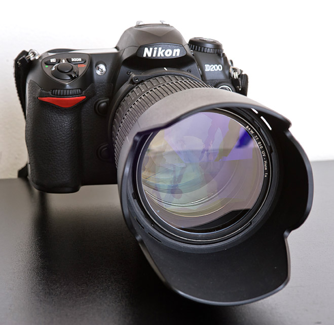

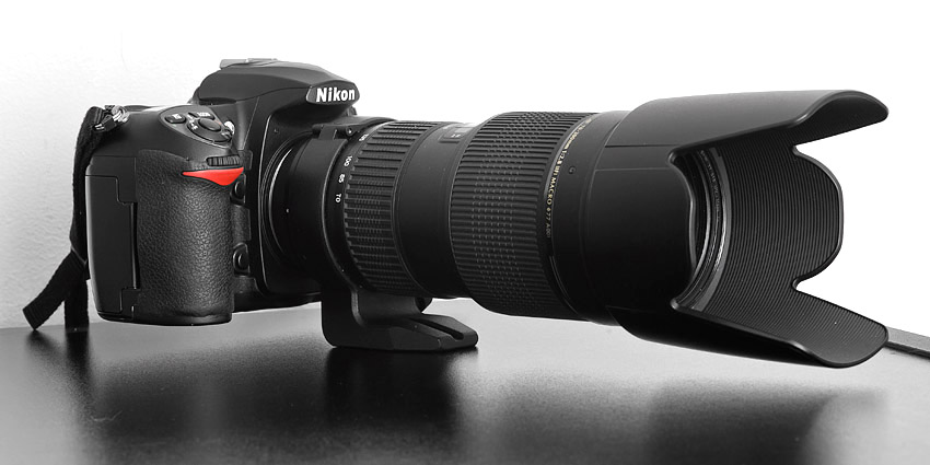

Le Tamron 70-200 monté sur un Nikon D200

Le Tamron 70-200 monté sur un D200.

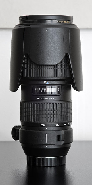

Prise en main et construction
L’objectif présente deux bagues différentes, une pour la mise au point, l’autre pour le choix de la focale. Les deux bagues sont bien positionnées et offrent une ergonomie permettant de se concentrer sur son cadrage plus que sur son matériel.
Le Tamron 70-200 avec son pare-soleil retourné.
Mesurant près de 20cm de long pour près de 9cm de diamètre et pensant 1150g, cet objectif n’est pas un objectif qu’il est évident de prendre en toutes circonstances, c’est un élément à considérer lorsque l’on envisage l’achat d’un tel outil. En considérant son cahier des charges, il n’est cependant pas d’une taille surprenante. Il est un rien plus long en taille que le Sigma équivalent et un rien plus court que le Nikkor.
L’objectif est assez bien construit, et semble assez costaud. Il est évident (vu sa catégorie de prix) qu’il ne s’agit pas d’une construction aussi solide qu’un tank comme son homologue Nikon, mais il ne semble pas fragile pour autant.
Le passage de la mise au point automatique à la mise au point manuelle se fait en tirant vers soi (ou en poussant vers l’avant) la bague de mise au point. Cela ne nécessite aucun changement sur le boîtier, ce qui est agréable. Ce n’est pas aussi pratique que la retouche immédiate du point comme sur les AFS Nikon, mais ça s’en rapproche très fort.
Côté accessoires, il est livré avec pare-soleil, collier de fixation à un pied et une housse de transport. Le pare-soleil est grand et bien construit. Il peut se monter à l’envers pour le rangement, ce qui est assez pratique. Le collier de pied est, quant à lui, beaucoup moins pratique. Il est solide et ferme, mais est assez pénible à enlever. J’en ai déjà utilisé d’autres mieux construits sur cet aspect. Par contre, ce dernier est large et particulièrement stable, il est possible de poser l’ensemble boîtier-objectif sans craindre qu’il ne bascule. Enfin, la housse n’est pas très sécurisante et encore moins étanche. Elle pourrait éventuellement servir pour dépanner, mais pas plus…
