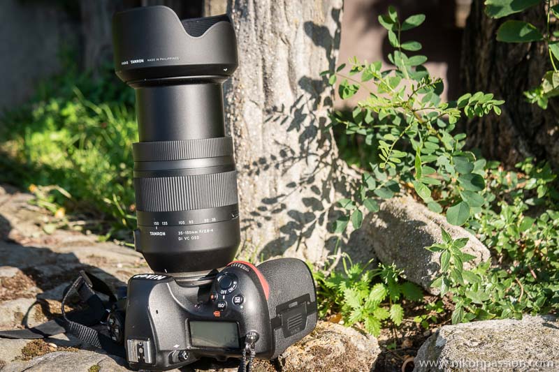

La formule optique comporte, réparties en 14 groupes, 18 lentilles dont 3 asphériques et 3 en verre LD à faible dispersion. Le traitement BBAR (Broad-Band Anti-Reflection) est là pour diminuer les images fantômes et les reflets parasites à l’intérieur de l’objectif. La lentille frontale est traitée au fluor pour faciliter le nettoyage.
La construction comprend de nombreux joints d’étanchéité caoutchouc, dont un au niveau de la monture, pour éviter les infiltrations d’eau et de poussière. Point très intéressant pour un objectif qui se veut « à portrait » : la distance minimale est de 45 cm et cela à toutes les focales.
La mise au point automatique et la stabilisation (donnée pour un gain de 5 IL) sont contrôlées par un duo de processeurs, judicieusement appelé Dual MPU. Comme tous les objectifs Tamron, il sera possible de mettre à jour et paramétrer ce zoom selon vos goûts et besoins via la console TAP-in.

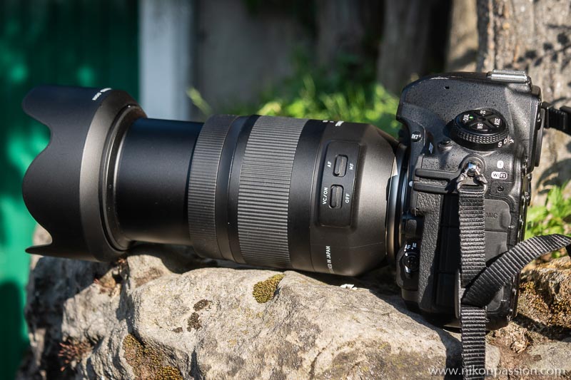

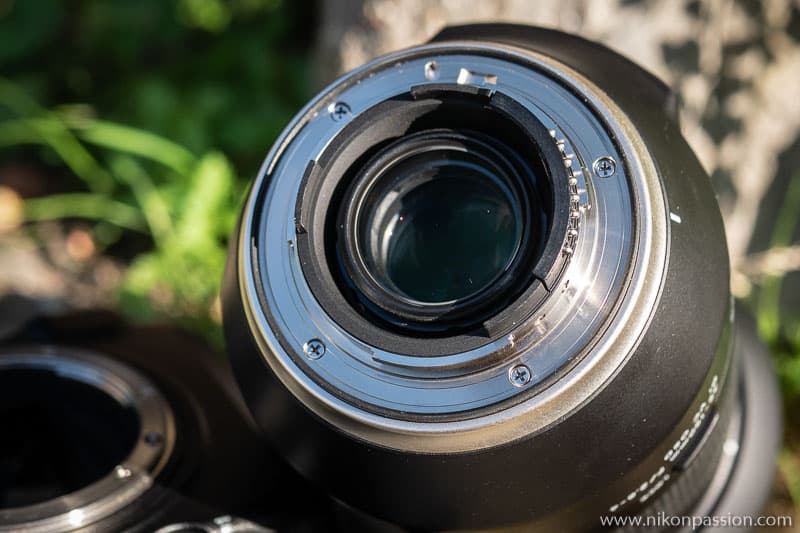

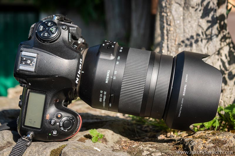

Lourd, large, massif, le Tamron 35-150 mm f/2,8-4 Di VC OSD n’a rien d’un zoom d’entrée de gamme, en impose et rassure. Il en impose même un petit peu trop parce qu’à ses 12 cm de long il vous faudra ajouter 6 bons centimètres à fond de zoom, et encore 5 centimètres avec le pare-soleil. Bref, rien de bien discret ni de compact.

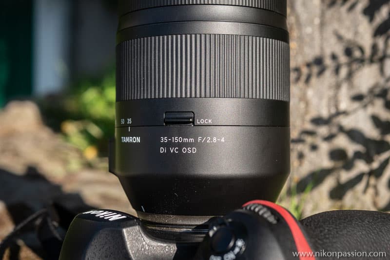

La bonne nouvelle est qu’un loquet de verrouillage, sur la droite du fût, permet de bloquer l’objectif en position 35 mm, et seulement dans cette position là. Il aurait été sympathique de pouvoir bloquer l’objectif aux focales classiques du portrait, qui sont d’ailleurs inscrites tout le long de la bague de zoom : 35, 50, 85, 105, 135 et 150 mm. Par contre, nulle trace d’une échelle des distances. Sur la gauche du fût se trouvent les commutateurs AF/MF pour le mode de mise au point et VC ON/OFF pour la stabilisation.
Mais voilà. Ce zoom part avec un handicap « à l’insu de son plein gré » : il est passé entre nos mains juste après l’excellent Tamron SP 35 mm f/1,4 Di USD. Et, forcément, il souffre de la comparaison avec son aîné.
Ce n’est pas la qualité des matériaux utilisés ni les finitions mécaniques qui sont mises en cause, puisque les deux modèles bénéficient du même soin – et il faut pour cela tirer notre chapeau à Tamron. Par contre, un faisceau de petits éléments ergonomiques rappelle que, même si les deux objectifs sont vendus quasiment au même prix, ils n’appartiennent pas du tout à la même gamme.

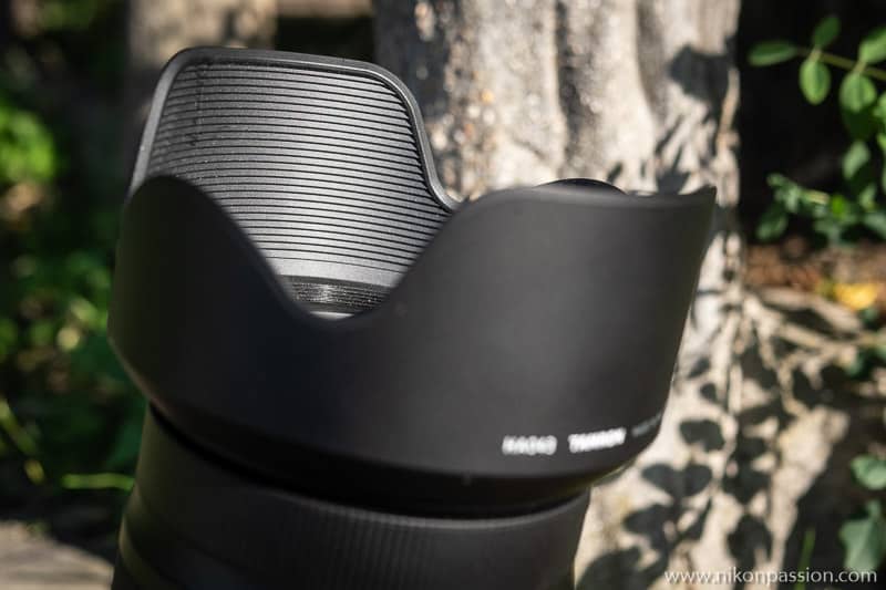

Par exemple, là où la focale fixe dispose d’un pare-soleil verrouillable doublé de velours, le zoom se contente d’un pare-soleil à l’intérieur cannelé et non verrouillable. Bien sûr, le 35 mm f/1,4 a droit à son échelle des distances et son abaque de profondeur de champ, là où le 35-150 mm f/2,8-4 n’a rien du tout. Mais surtout, la différence se ressent dans les parties mécaniques et dans la prise en main. Et cela tombe bien puisque c’est le chapitre suivant.
Commençons par la manipulation de la bague de mise au point. Alors que celle du 35 mm f/1,4 est fluide et douce, permettant d’ajuster le point à la volée même en mode AF, la bague du 35-150 mm f/2,8-4 accroche, avec une forte friction, ce qui interdit toute retouche du point manuellement lorsque vous êtes en mise au point automatique.
Même lorsque vous basculez en mise au point manuelle, une forte friction demeure, délivrant une désagréable sensation lorsque vous réalisez votre point pour, in fine, vous convaincre de tout confier à la mise au point manuelle.

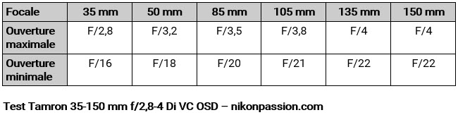

Rendu optique : profondeur de champ
Une fois n’est pas coutume, nous allons aborder la profondeur de champ avant de nous attaquer à la partie performances optiques pure et dure. Qui dit portrait dit bokeh, qui dit bokeh dit profondeur de champ, et qui dit profondeur de champ dit relation ouverture/focale.
Or, ici, nous avons donc affaire à une ouverture glissante, avec une ouverture maximale de f/2,8 à 35 mm et de f/4 à 150 mm (les ouvertures minimales sont respectivement de f/16 à 35 mm et f/22 à 150 mm). Un diaphragme complet est donc perdu entre la focale la plus courte et la focale la plus longue, ce qui reste très raisonnable et bien mieux que si Tamron avait proposé un 35-150 mm f/3,5-5,6, ou f/4,5-6,3, par exemple.
Il n’y a donc pas à rougir, surtout que plusieurs zooms professionnels optent pour cette ouverture glissante (le Panasonic Leica DG Vario-Elmarit 12-60 mm f/2,8-4 ASPH et le Leica Vario-Elmarit-L 24-90 mm f/2,8-4 ASPH pour ne citer qu’eux).
Dans un monde parfait, l’ouverture maximale resterait de f/2,8 le plus longtemps possible après 35 mm, pour ne basculer à f/4 qu’une fois aux abords de 150 mm. Bien sûr, mécaniquement, c’est quasiment impossible. Dans un monde idéal, l’ouverture maximale devrait donc se réduire de manière linéaire, ce qui donnerait, en gros, f/3,2 à 75 mm et f/3,5 à 105 mm. Que nenni ! Dans les faits, l’ouverture maximale se réduit comme-ci (et l’ouverture minimale varie ainsi) :
Concrètement, est-ce vraiment si grave ? Si vous êtes un technicien coupeur de cheveux en quatre, oui. Un peu. Dans la pratique, pas tant que cela. Tout ce que vous aurez à retenir c’est que, quelle que soit la focale, même à l’ouverture maximale, vous ne parviendrez pas à obtenir une profondeur de champ très courte telle que cela est actuellement la mode, ou alors il vous faudra shooter tous vos portraits au 150 mm à f/4.
