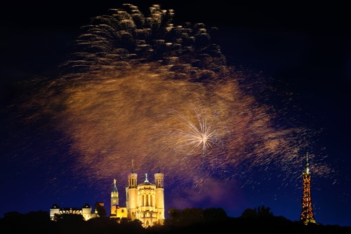

Photo (C) Jacques Croizer – f/11 – 6,5 s – 200 ISO – 70 mm

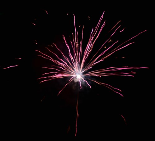

« ce qu’il ne faut pas faire » – Photo (C) Jacques Croizer – f/5,6 – 0,6 s – 800 ISO – 60 mm

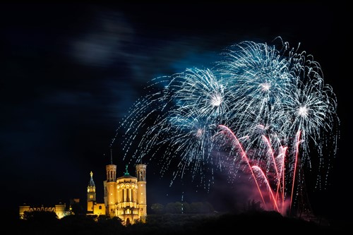

Photo (C) Jacques Croizer – f/10 – 4,8 s – 100 ISO – 24 mm

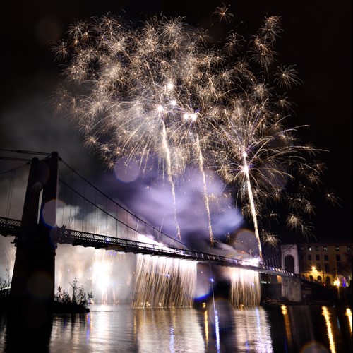

Photo (C) Jacques Croizer – f/11 – 3,8 s – 200 ISO – 70 mm

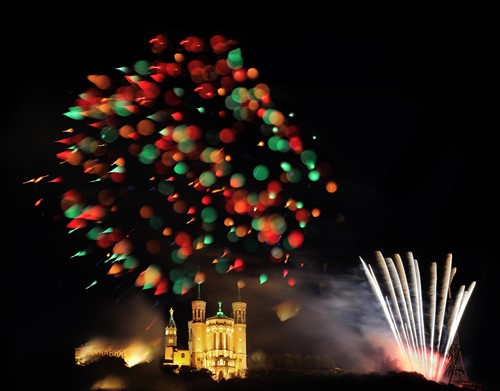

Photo (C) Jacques Croizer – f/5,6 – 2 s – 200 ISO – 70 mm
Comment parvient-il à donner autant de volume aux fusées ? Avant de déclencher, il dérègle totalement la mise au point en la faisant quelques mètres devant lui, ce qui a pour effet de transformer les tracés lumineux en taches floues. Après avoir déclenché, il la réajuste progressivement jusqu’à retrouver le focus parfait, proche de l’infini. Il laisse alors l’obturateur se refermer.
Les traces sont d’autant plus épaisses que le diaphragme est ouvert, ce qui a pour contrepartie de réduire le temps de pose. Un filtre gris neutre de type ND2 (facteur 2) ou ND4 facteur 4) peut permettre de revenir vers des temps de pose plus longs. Ils faciliteront la manipulation. Inutile de vous dire qu’il faut tourner la bague de mise au point manuelle avec beaucoup de douceur pour ne pas faire bouger l’appareil !
