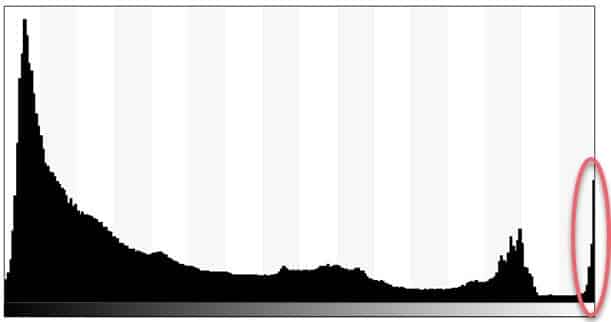

Après la première prise de vue, vérifiez quand même l’histogramme qui s’affiche à l’arrière de l’appareil. Il est normal d’avoir des basses lumières puisque c’est la nuit : l’histogramme doit donc au minimum être collé à gauche, voire même dépasser à gauche si les zones d’ombres sont importantes et denses.
Par contre, si l’histogramme dépasse le bord droit du cadre, les hautes lumières seront brûlées, ce qui se traduira sur la photo par des taches blanches souvent inintéressantes, car dépourvues de détails. Attention, elles ne sont pas forcément illégitimes. C’est à vous d’en juger ! Si c’est le cas, vous devrez sous exposer la prise de vue.
Pour compenser un éventuel décalage de l’histogramme, utilisez la touche de correction d’exposition. En mode priorité à l’ouverture, l’automatisme augmentera le temps de pose au fur et à mesure que la lumière déclinera. La correction continuera de s’appliquer pour protéger les hautes lumières.
Utilisez le mode de mesure matricielle pour que l’automatisme puisse s’appuyer sur une base stable. Soyez sur place un bon quart d’heure avant l’heure bleue pour bien anticiper votre réglage.
Histogramme de la photo prise avec le mode scène, légèrement surexposée
Dans la majorité des cas, la règle d’or est de ne pas dépasser à droite, avec pour corollaire incontournable d’être collé à gauche. L’histogramme ci-dessus montre que le mode scène a légèrement surexposé la photo en écrêtant les hautes lumières (l’histogramme déborde à droite).
Les ombres sont loin d’être enterrées (le pic à gauche est légèrement décalé). Il aurait fallu appliquer une correction d’exposition d’un demi diaphragme… mais ce n’est pas possible avec les modes scènes. Raison de plus pour passer aux modes semi-automatiques !

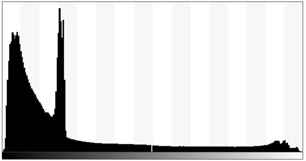

Histogramme de la photo prise avec le mode priorité à l’ouverture – 1 IL
Si la dynamique de la scène n’est pas très importante, exposer à droite peut produire une photo un peu trop claire. Si vous photographiez au format RAW, ce n’est pas gênant. Vous aurez tout loisir de retrouver le bon équilibre avec votre logiciel de développement RAW. Ce format a l’avantage d’accepter des écarts entre ombre et lumière beaucoup plus importants que le format JPG. Si vous utilisez le JPG, l’histogramme doit être collé à gauche dès la prise de vue pour respecter le rendu des ombres.

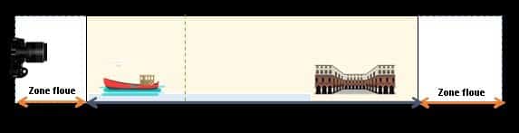

Un calculateur de profondeur de champ montre que la zone floue du fond disparaît rapidement dès qu’on recule la mise au point et qu’on ferme un peu le diaphragme : la photo est alors nette jusqu’à l’infini. Le piège se situe principalement sur le premier plan, lorsque la mise au point est faite trop loin. Le problème est amplifié quand on utilise une focale un peu longue (> 70 mm).
De quai à quai, la scène mesure environ 200 mètres. Il est aisé de démontrer que si l’on ferme le diaphragme à f/8 en faisant la mise au point sur la ligne de tiers inférieure, on a l’assurance que la photo sera entièrement nette. Inutile d’être plus précis dans son appréciation des distances. Cette règle est une préconisation classique de la photo de paysage, bien évidemment valable également en pleine lumière.
Photographier l’heure bleue – calcul de la zone de netteté

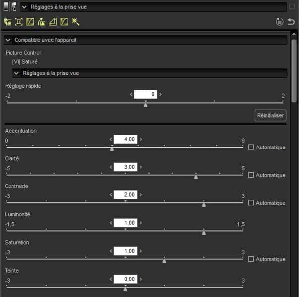

Sur les nocturnes urbains et quand il s’agit de photographier l’heure bleue, le photographe opte le plus souvent pour des couleurs bien saturées. Faut-il attendre d’être devant son ordinateur pour obtenir ce rendu ? Non bien sûr ! Autant gagner du temps à la post production : il suffit d’utiliser le Picture Control qui permettra d’atteindre automatiquement le résultat souhaité.
Le mode paysage est généralement bien adapté, quitte à légèrement le booster. Si vous n’avez pas l’habitude de jongler avec le menu Picture Control, cette vidéo est faite pour vous.
Vue du Picture Control dans Nikon Capture NX-D
