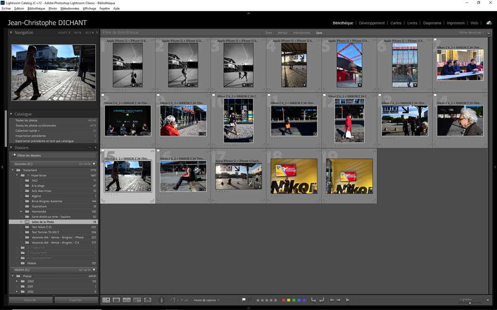

Le catalogue Lightroom Classic est une base de donnĂ©es (en savoir plus). Comme toute base de donnĂ©es, il enregistre en temps rĂ©el toutes les opĂ©rations faites sur les photos, les dossiers, les collections, vous n’avez pas besoin de sauvegarder les modifications comme vous le feriez avec d’autres logiciels.
raccourcis Lightroom Classic indispensables
Cet avantage a ses contraintes. Pensez au catalogue comme Ă  un livre de recettes oĂą chaque recette reprĂ©sente une photo triĂ©e, classĂ©e et traitĂ©e. Ce livre note l'emplacement de vos photos, les modifications apportĂ©es, les mots-clĂ©s, et plus encore. Si vous copiez ce livre pour l’utiliser dans un second lieu, les mises Ă  jour d’un cĂ´tĂ© ne se reflètent pas automatiquement de l’autre. Avec le catalogue Lightroom c’est pareil, vous devez donc trouver un moyen de synchroniser ces informations entre deux ordinateurs.

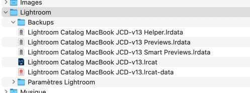

tous les dossiers et fichiers Lightroom Classic à transférer sur le disque externe
Fermez Lightroom Classic, puis transfĂ©rez votre catalogue Lightroom (.lrcat) ainsi que les fichiers annexes (xmp) et les fichiers d’aperçu (.lrdata) sur le disque dur externe. Relancez Lightroom Classic Ă  partir du catalogue sur le disque externe (attention Ă  ce ne pas laisser une copie du catalogue sur le disque interne, et Ă  bien dire Ă  Lightroom Classic d’utiliser le catalogue du disque externe).
Pour utiliser ce catalogue sur un autre ordinateur sur lequel vous avez préalablement installé Lightroom Classic, connectez le disque dur au second ordinateur ouvrez le catalogue Lightroom directement depuis le disque.
Pour changer d’ordinateur Ă  nouveau, dĂ©connectez le disque dur puis reconnectez-le sur l’autre ordinateur.

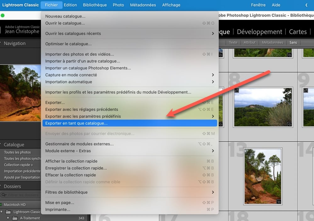

Cette mĂ©thode repose sur l’exportation d’un sous-ensemble du catalogue principal sous forme de catalogue secondaire temporaire pour travailler sur le second ordinateur, suivie de la rĂ©importation des modifications faites au catalogue secondaire dans le catalogue original.
Lightroom Classic export-import de catalogues - utiliser Lightroom sur deux ordinateurs
export de catalogue dans Lightroom Classic
Mise en œuvre
Sur l’ordinateur principal, sĂ©lectionnez les photos du catalogue principal Ă  travailler et exportez-les en tant que nouveau catalogue.
Transférez ce catalogue secondaire exporté et les fichiers associés vers le second ordinateur, via un disque externe ou le réseau.

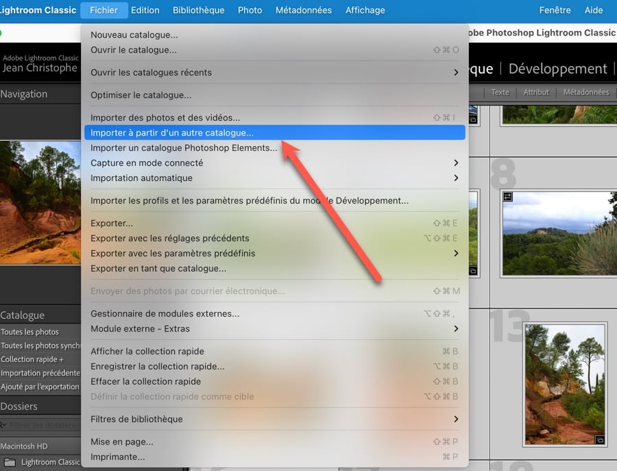

Ouvrez le catalogue Lightroom Classic ainsi exporté directement depuis le second ordinateur.
import de catalogue dans Lightroom Classic
Après avoir effectuĂ© les modifications sur ce second ordinateur, faites l’opĂ©ration inverse qui consiste Ă  copier le catalogue secondaire modifiĂ© sur l’ordinateur principal, puis Ă  l’importer dans le catalogue principal.

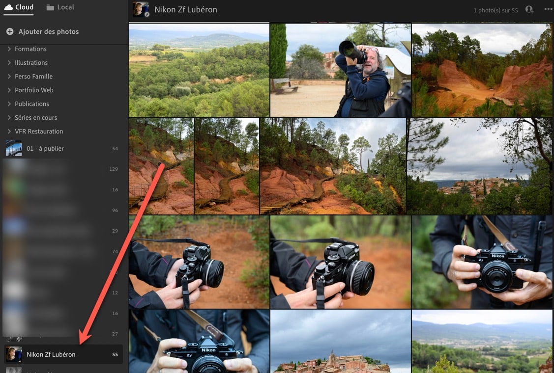

Ces collections synchronisées seront accessibles dans Lightroom Desktop sur le second ordinateur, permettant la modification et la synchronisation automatique des modifications avec le catalogue principal via Adobe Cloud.
Collection synchronisée dans Lightroom Desktop - utiliser Lightroom sur deux ordinateurs
